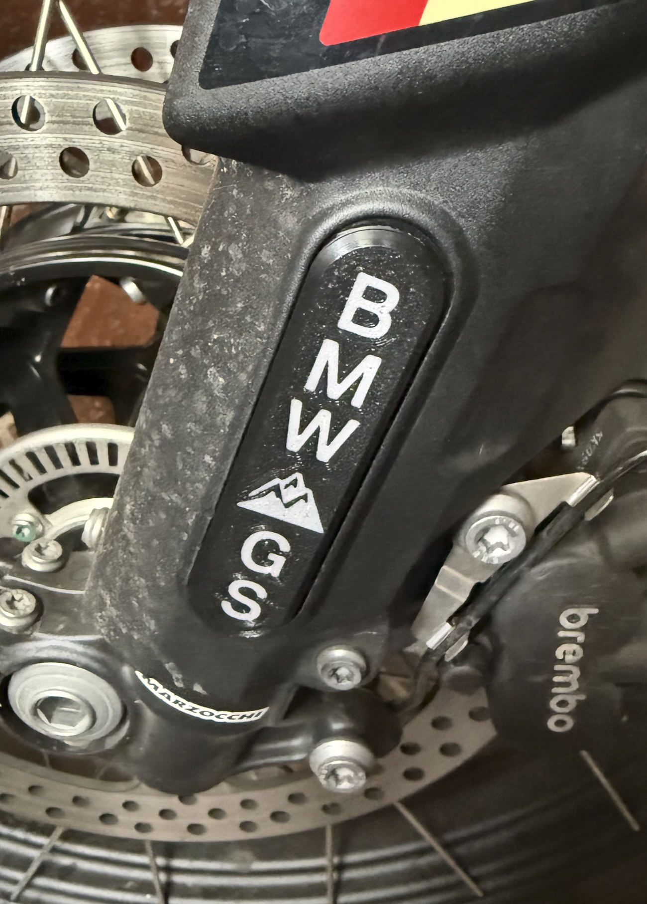

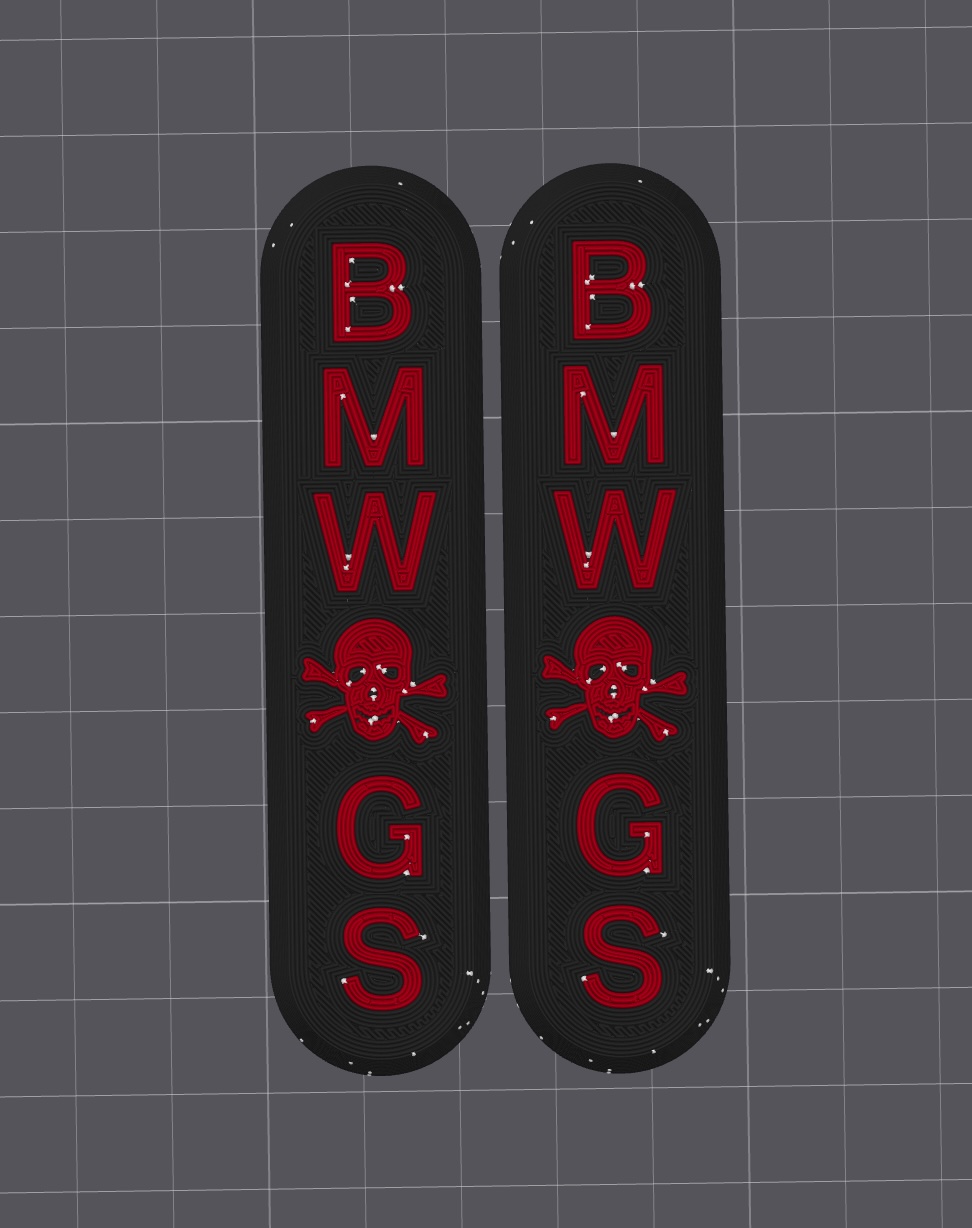

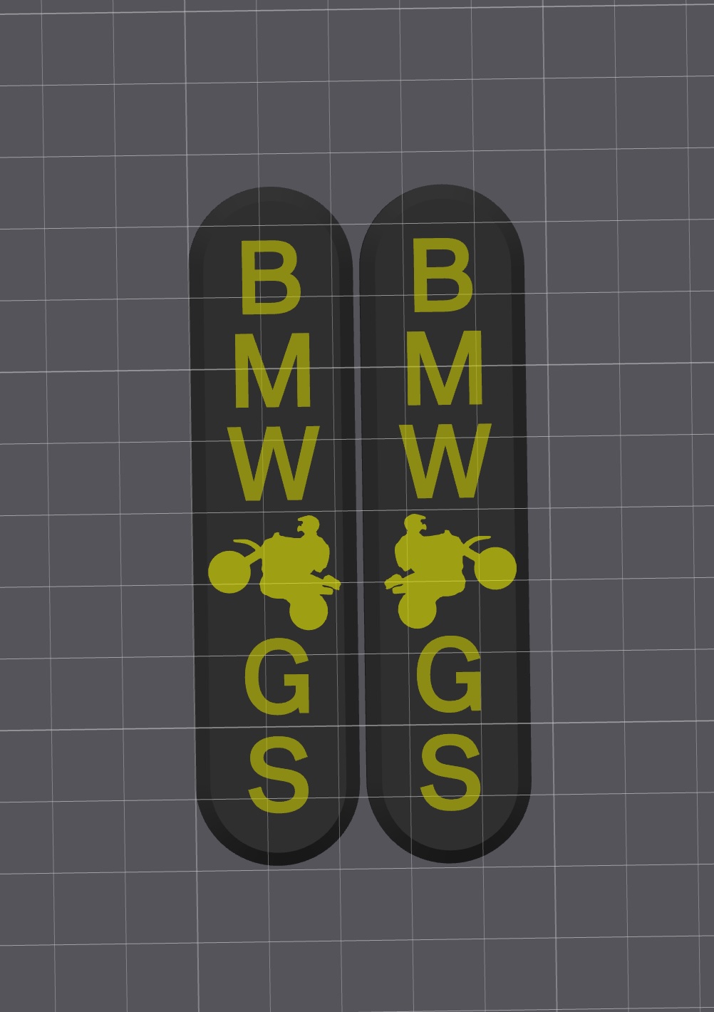

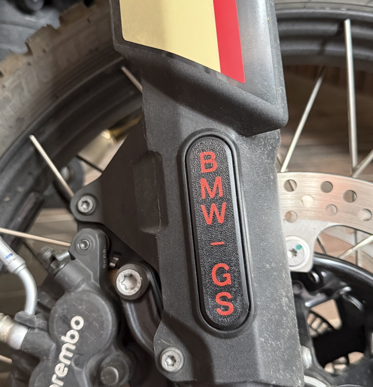

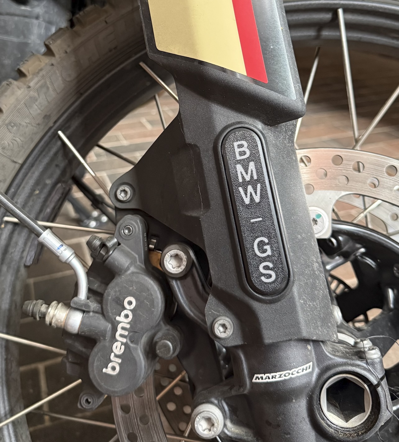

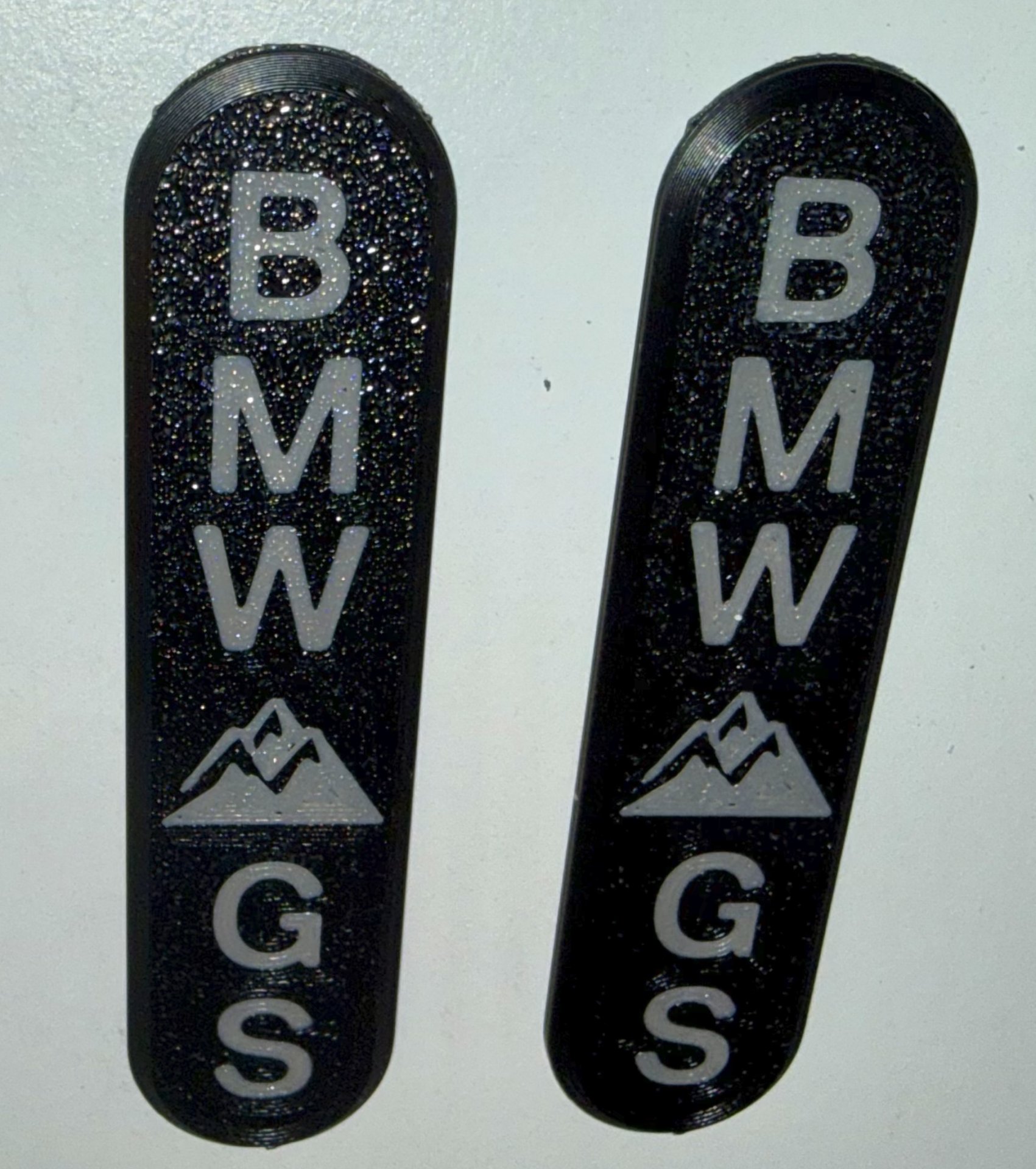

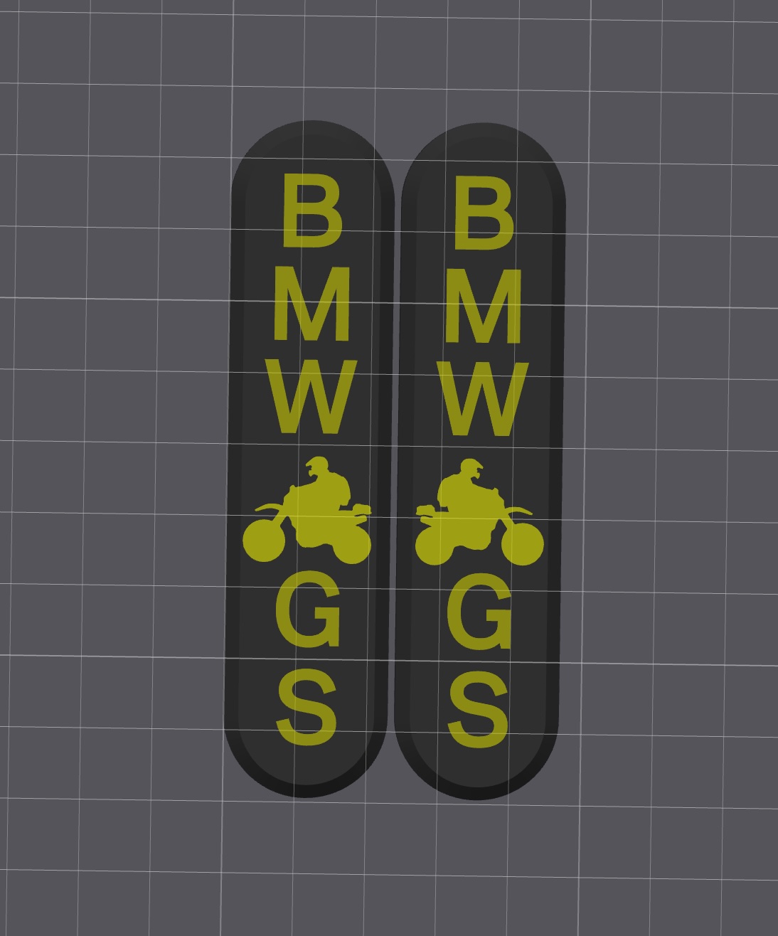

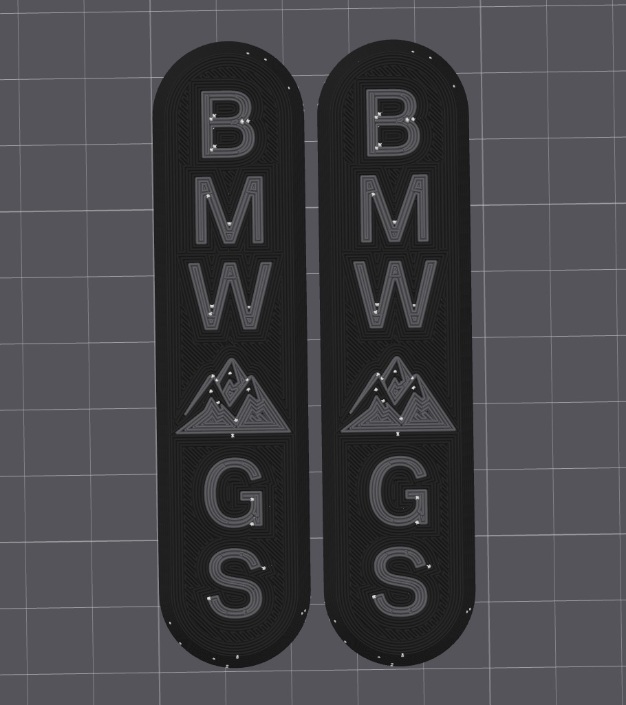

Ich brauchte mal ne kleine Gabelverschönerung da ein Originalteil mich leider verlassen hat, hatte endlich mal Zeit Fusion und den 3D-Drucker anzuwerfen, statt des "-" habe ich noch nen paar Motive durchprobiert mal schauen was es final wird ;-) (In der Druckansicht sind die weißen Punkte nur die "Nähte" nach dem Druck sind die logo wech ;-) strukturierte Oberfläche passt am besten zum Gabelprotektor - ganz glatte Version passte rein optisch nicht.
Wer sie nachdrucken möchte wird hier fündig:
https://makerworld.com/de/models/3315427-r12-g-s-reflektor-replacement

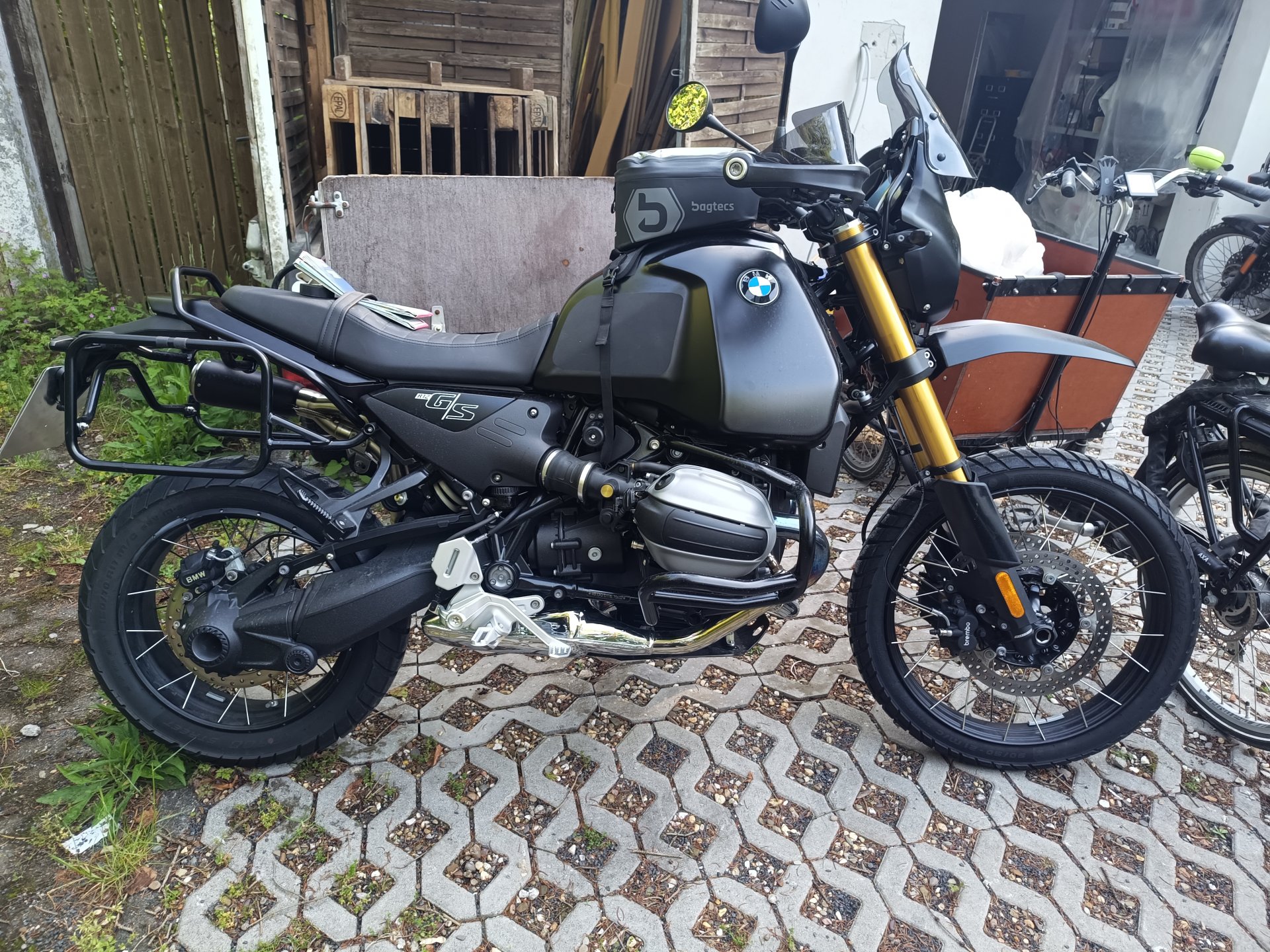

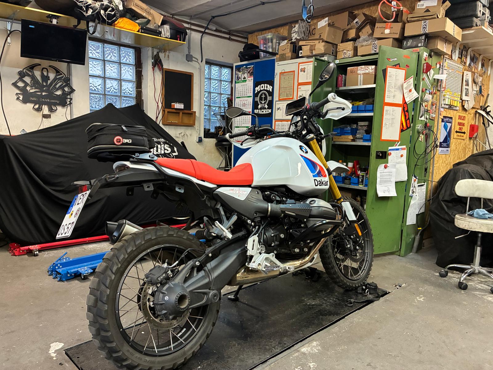

Moin Zusammen,
wollte noch meine Erfahrung mit dem UG-Tank teilen. Folgenden Mailverkehr hatte ich in dem Zusammenhang mit der Fa. WUNDERLICH, da diese den Tank nur für Sportzwecke ohne Zulassung führen.
"Den Tank habe ich nun bei UG direkt bestellt ( Hersteller ist ACERBIS ). Mit dem Tank kommen zwei QR-Codes. Einmal für das Einbauvideo ( we-transfer-app notwendig ) und einmal für den download der TÜV-Unterlagen. Diese sind 8 Seiten stark auf italienisch oder englisch vom TÜV Süd ( Tschechien ).
Zusätzlich kommt der Tank mit einem Aufkleber mit e-Prüfzeichen mit vorgegebener Montageposition. Meine Vorstellung beim TÜV-Sachverständigen war sinnfrei, weil dieser mich wieder weggeschickt hat, da der Tank das e-Prüfzeichen hat und deswegen keine Eintragung benötigt.😮.
Ein wichtiger Hinweis für die Fa. Wunderlich: Bei Montage dieses Tankes gemeinsam mit dem Sturzbügel kommt es zum Kontakt zwischen Tankunterseite und der oberen Montagelasche des Sturzbügel. Der Tank wird dann sicherlich bald beschädigt/undicht werden.
Ich habe den Tank mit zwei Unterlagscheiben vorne höher montiert, die hintere Halterung im Rahmen der Langlöcher ebenfalls und zusätzlich die Montagelaschen des Sturzbügel um ca. 5mm abgeschliffen. Wenn ihre Kontrukteure die Haltelasche ca. 10mm tiefer zeichnen/schweißen würden passt auch diese Kombination.
Die Montage des Tank inkl. Umbau der Benzinpumpe ist nichts für Schraubanfänger- auch trotz gutem Montagevideo."
Der Tank ist mit 25l Volumen angegeben. Ich habe diesen komplett leer gefahren und dann 22,4l hineinbekommen.
Reichweite bei aktuellem Verbrauch sind ca. 350 -400km. Für mich damit OK und Erwartung erfüllt. Die Reserveleuchte ging zunächst bei KM180 an ( wie üblich ), nach dem Leerfahren bei KM300. Ich weiß nicht, ob sich der Benzinstandsfühler hier selber kalibriert.
