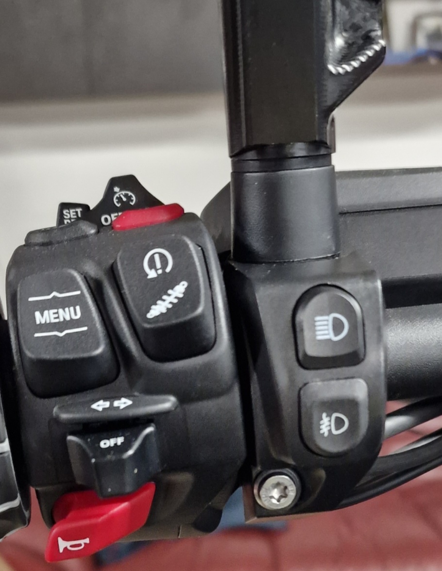

ich habe auch die "Normale" und habe die Original-BMW-Zusatzscheinwerfer anbauen lassen.
Der Halter kommt unter den Schnabel; der Schalter dafür wird -wie bei der GSA- in den linken Rückspiegelhalter integriert.
Funktioniert einwandfrei!

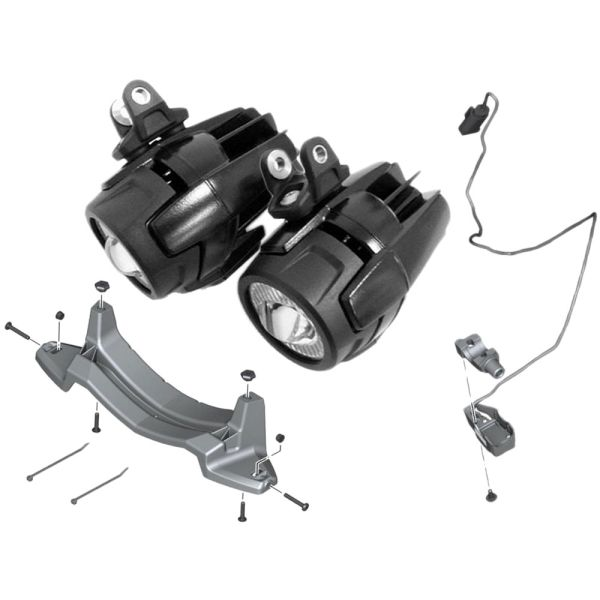

so sieht das Paket aus.
Das ganze bekommt man bei Ebay für 250.- , codieren / Freischalten kann man das mit BU .
Vorteil ist , das im Display auch zu sehen ist ob die Zusatzscheinwerfer eingeschalten sind .
Gruß Reini

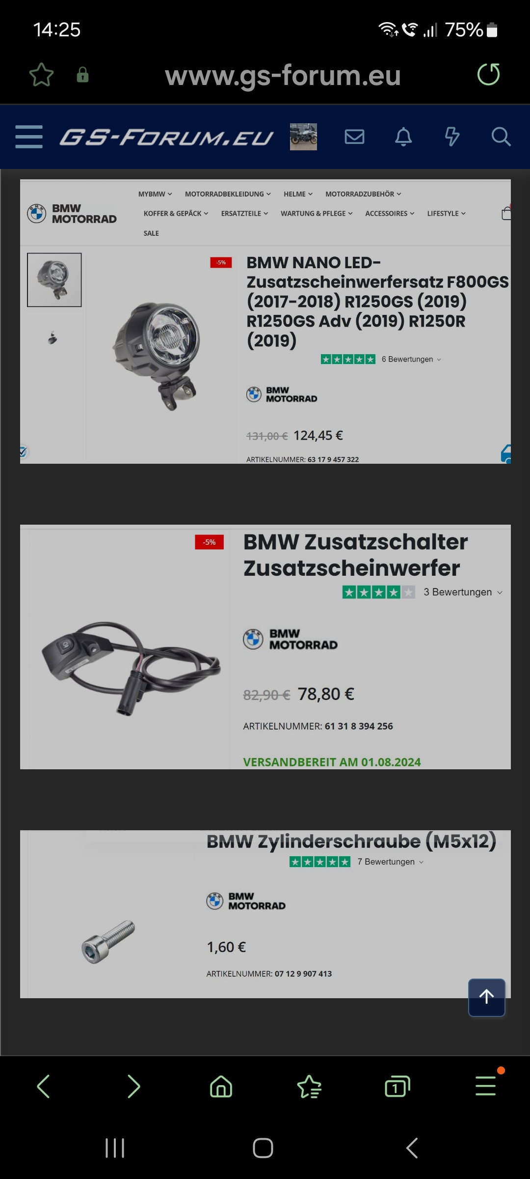

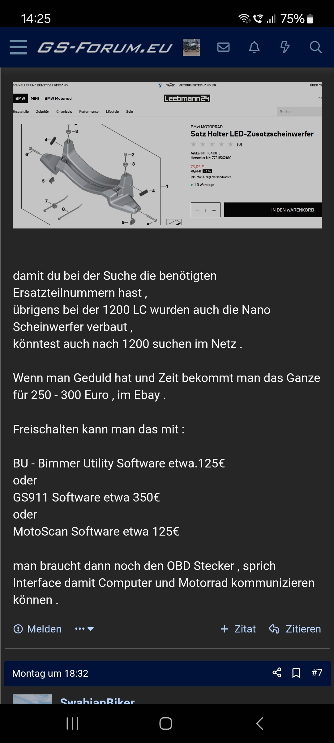

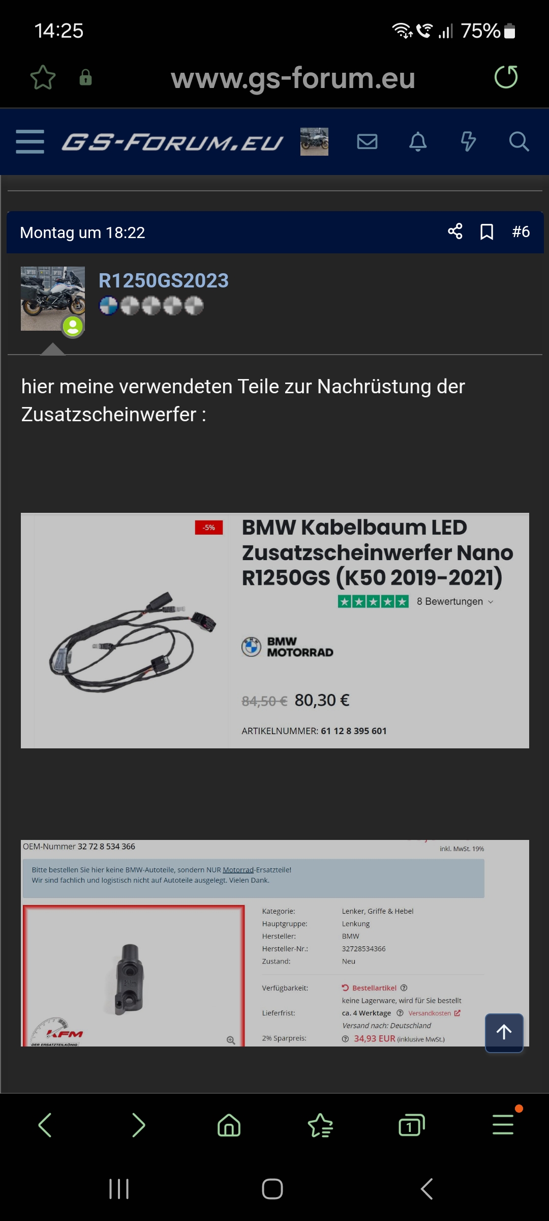

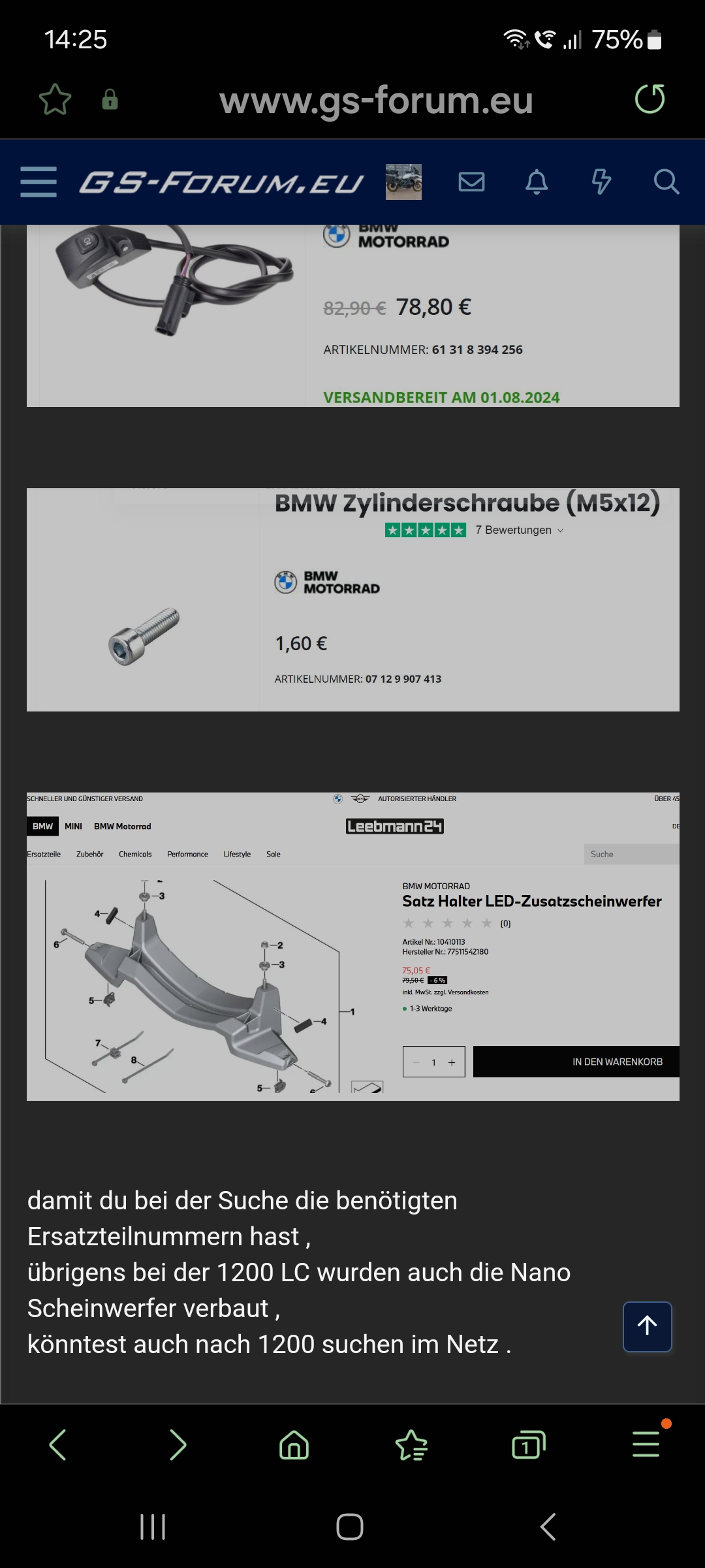

hier meine verwendeten Teile zur Nachrüstung der Zusatzscheinwerfer :
damit du bei der Suche die benötigten Ersatzteilnummern hast ,
übrigens bei der 1200 LC wurden auch die Nano Scheinwerfer verbaut ,
könntest auch nach 1200 suchen im Netz .
Wenn man Geduld hat und Zeit bekommt man das Ganze für 250 - 300 Euro , im Ebay .
Freischalten kann man das mit :
BU - Bimmer Utility Software etwa.125€
oder
GS911 Software etwa 350€
oder
MotoScan Software etwa 125€
man braucht dann noch den OBD Stecker , sprich Interface damit Computer und Motorrad kommunizieren können .

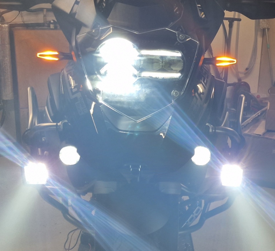

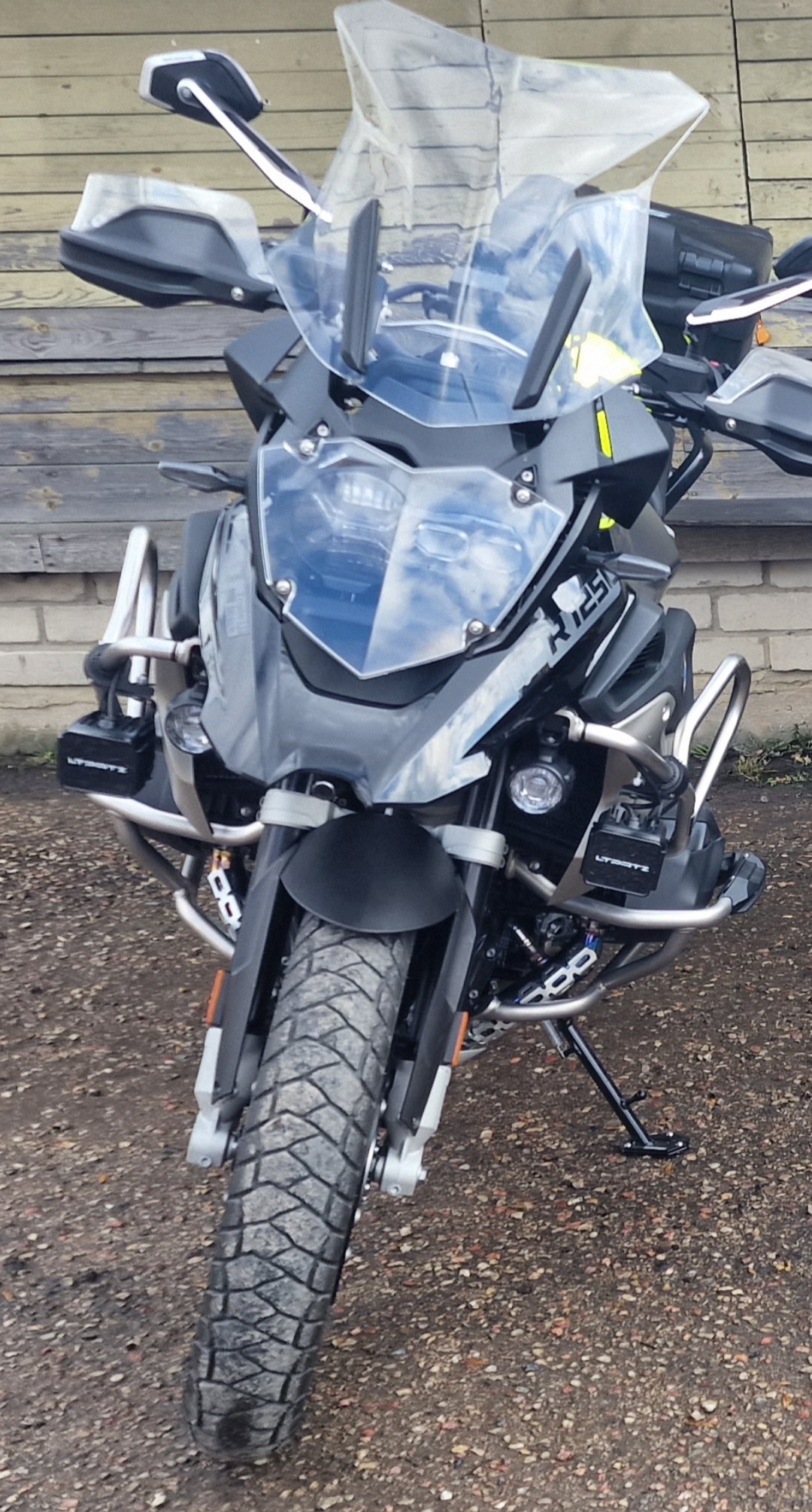

Ich habe mir schon selbst Zusatzscheinwerfer angebaut, die nicht von BMW sind. Einen OBD-Dongle und BU habe ich auch. Kann ich da auch irgendwie die Kontrolllampe "vernetzen" und im Display aktivieren? Wie?
MichaelBC
MichaelBC
04.08.2022
3.324
88400 Biberach
1250 GS ADV Triple Black
Die Kontrolllampe funktioniert nur wenn die Scheinwerfer auch über das Steuergerät geschaltet werden. Dafür brauchst Du dann auch den BMW Taster im Spiegelsockel. Mit Zubehörscheinwerfern wird das eher nicht klappen.
