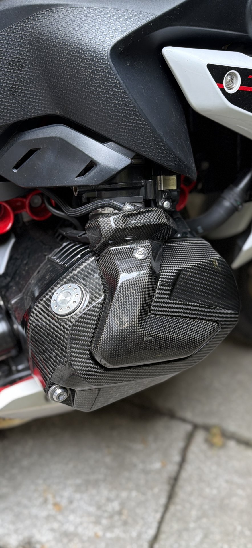

ich habe mir zwei wunderschöne gebrauchte Carbon Zylinderkopfhauben von Ilmberger mit ABE gekauft. Keine Gebrauchsspuren und absolut plan.
Also die alten Deckel runter, Dichtungen kontrolliert, die neuen Carbondeckel rauf, Schrauben zuerst unten und mitte, dann oben mit 10 Nm angezogen, Öldeckel rein und Motor an, etwas laufen lassen, Sichtkontrolle und alles in Ordnung. Nächsten Morgen sehr deutliche Ölflecken unter den beiden Zylindern.
Lange Rede: auch nach mehrfacher Demontage sind die Teile nicht dicht zu bekommen. Jetzt fahre ich wieder mit den Originalen.
Ilmberger hat eine sehr enttäuschende Nachricht zugeschickt und rät zu einer zusätzlichen Dichtungsmasse.
Ich würde aus alter Erfahrung Hylomar blau dünn auf beide Seiten der Hartgummidichtung auftragen, Ablüften lassen und wieder mit 10 Nm anschrauben.

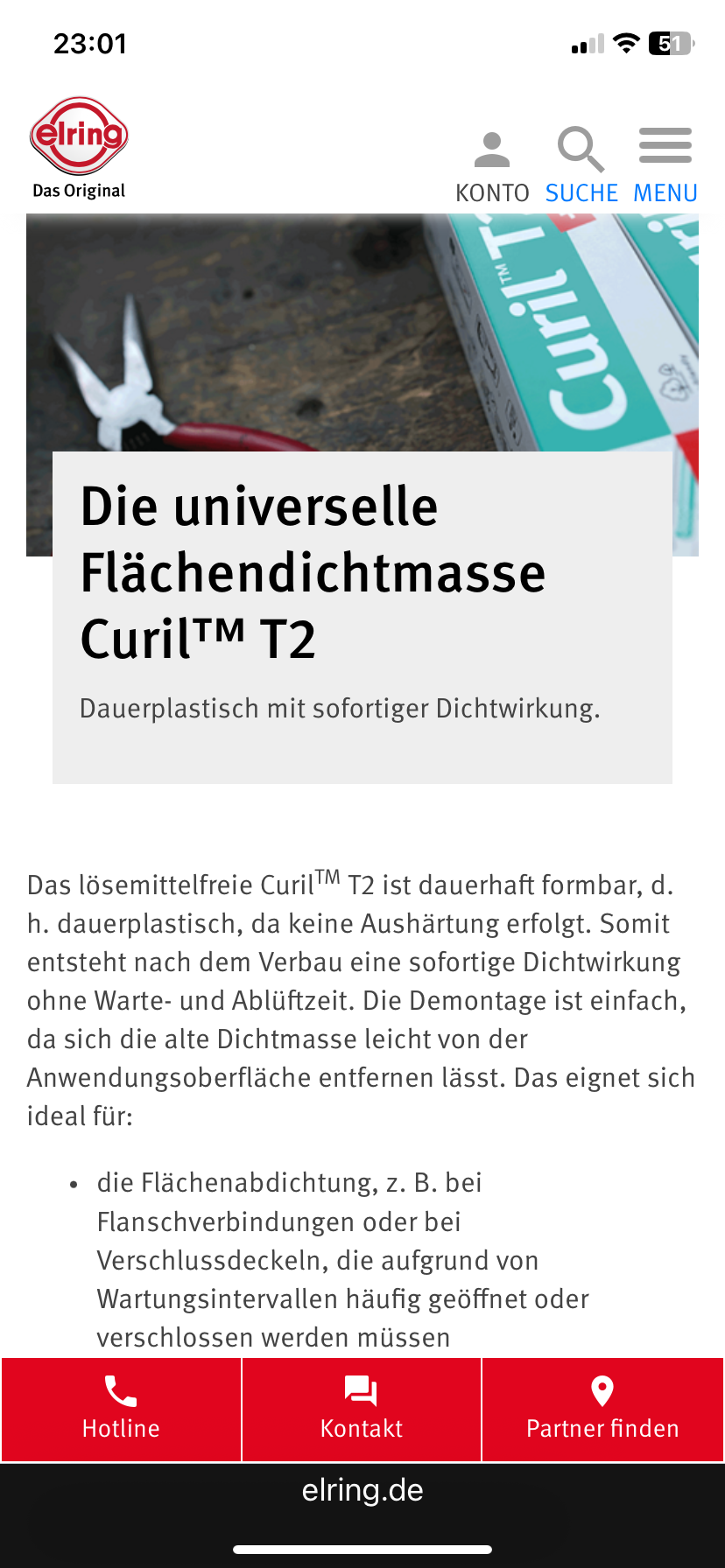

Warum sollte das mit Hylomar - oder Curil, das nehm ich für Gehäuseabdichtungen immer - nicht funktionieren?
Von Curil weiß ich, es härtet nicht aus und bleibt elastisch. Ob damit nun Gehäuse auf Gehäuse, Gummi auf Gehäuse oder Carbon auf Gummi abgedichtet wird, ist doch wurscht.
Bei letztgenannter Anwendung hab ich zwar selbst keine Erfahrungen, würde es aber sofort probieren. Versuch macht kluch...
Und wenn schon, dann gleich beide Seiten der Dichtung bestreichen. Denn ob die Carbonhauben den Druck der Schrauben auf die Dichtung gleich gut verteilen wie die starren Leichtmetallhauben, bezweifle ich. (obwohl ich noch keine C-Haube in der Hand hatte.)
Es sei denn, Du siehst schon anhand der Abrinnspuren auf welcher Seite der Dichtung die Undichtigkeit war.
No-GS
No-GS
15.02.2025
2.223
Curil härtet aus, Temperatur vorausgesetzt!
