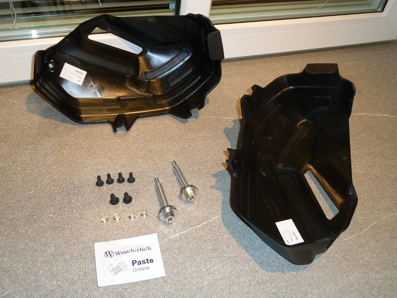

Auf den Motorschutzdeckeln, die es bei Aliexpress ca 200 “€ günstiger zu erwerben gibt, ist innen der Wunderlich-Aufkleber dran x-(
Kenne ich bislang nur als Behauptung ohne Fakten. Hast Du nähere, vielleicht sogar belegbare Infos bzw. Erkenntnisse dazu?? 🤔

in diesen Ali-Schützern waren keine Aufkleber.
