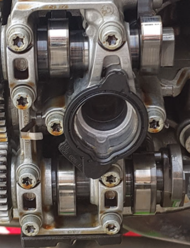

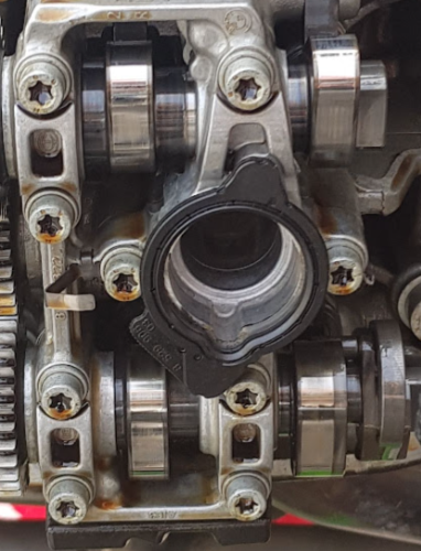

Hallo zusammen,
im Jahr 2013 hab ich mir eine neue GS1200 LC gekauft.
Nach nun mehr als 11 Jahren und 115`000 Km ist mir beim Service aufgefallen, dass die Nockenwellen der Einlass- und Auslassventile eingelaufen sind. Dies war aber schon bei einem km Stand von 89`000 km ersichtlich, wie das Foto vom Mai 2020 zeigt.
Wenn ich nun das Motorrad meines Bruders GS1100 mit sagenhaften 555`000 km daneben vergleiche, welches immer noch zuverlässig seine km abspult,
bin ich schon ein wenig enttäuscht von der Qualität der neuen BMW GS Generation.
Mein Frage: Weiss jemand ob bei einer solchen Laufleistung über 100`000 km überhaut noch ein Antrag auf Kulanz gestellt werden kann?
Fotos: 20.Jun.2024
WhatsApp Bild 2024-06-22 um 15.06.38_7620b415.jpg WhatsApp Bild 2024-06-22 um 15.06.39_4033c98a.jpg
Foto: 22.Mai.2020
Gruss Adrian

was man so auf den schlechten Fotos erkennen kann ist bei der Laufleistung keine eingelaufene Nockenwelle.
Hier ein Beispiel wo man wirklich was sieht 1250 GS Nockenwellen eingelaufen

foto von 2020 ist völlig ok, der rest kann nicht beurteilt werden

Danke für die Antworten. Es hat sich zumindest seit 25`000km nicht dramatisch verschlechtert. Ich warte dann mal auf die Rückmeldung von BMW.
