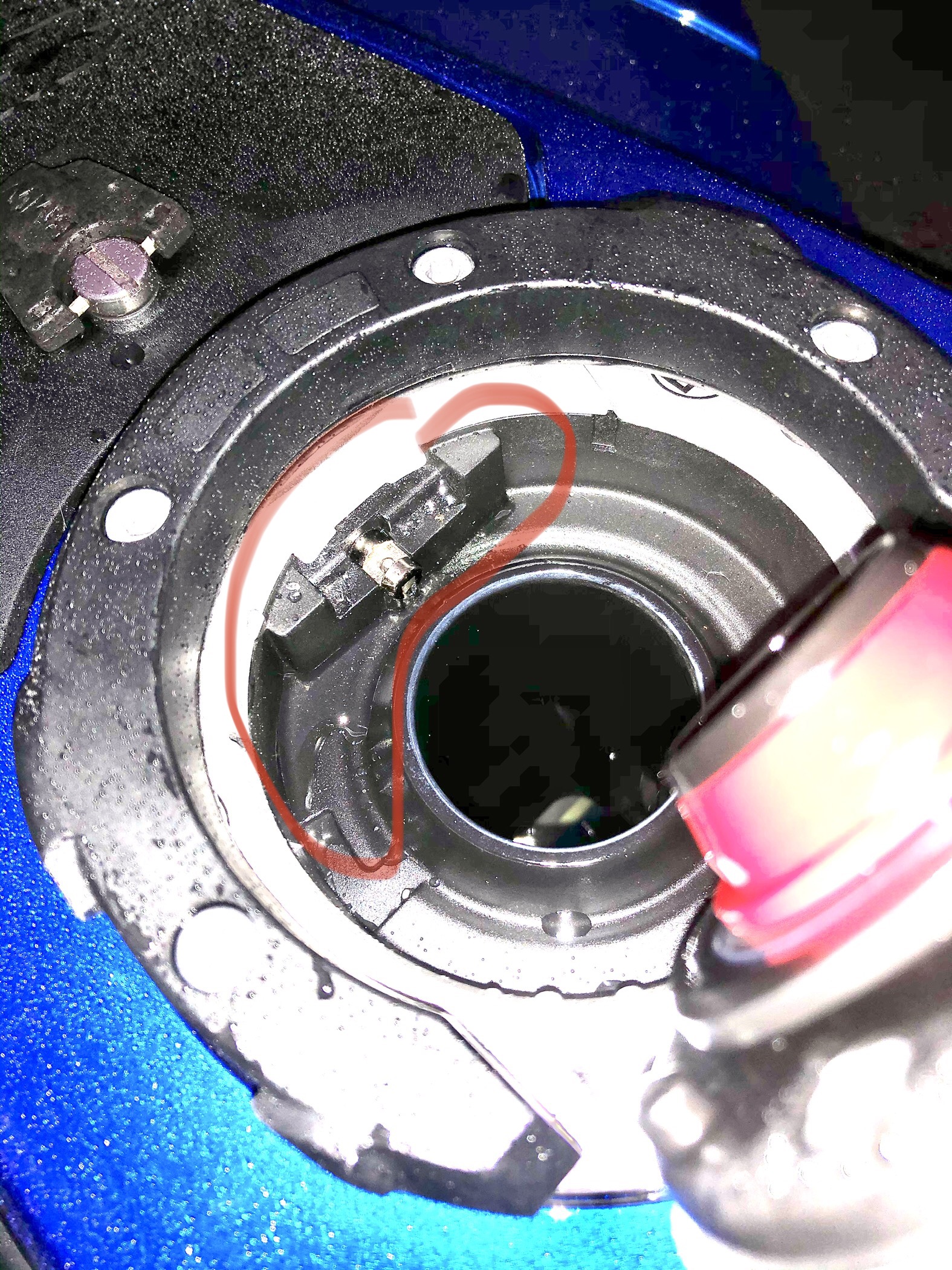

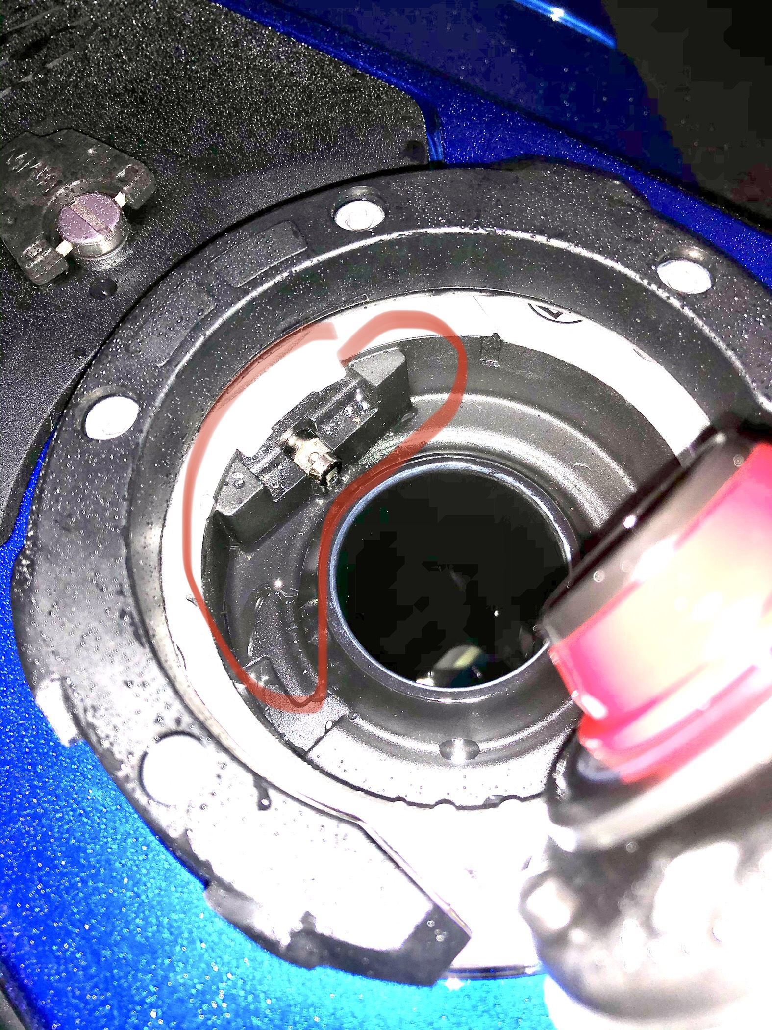

Ich war heute morgen Tanken und ich habe da eine (vielleicht doofe) Frage:
Wenn es geregnet hat, wie weit steht denn Wasser bei euch im Tankstutzen? Steht da überhaupt ein wenig Wasser drin oder... ?
Ich habe eben ein Foto gemacht und mal den Bereich, wo das Wasser steht rot markiert. Es ist nicht viel, aber wenn das mit ins Benzin kommt könnte das ja auch für die Aussetzer sorgen. Ich tupfe das immer trocken, wenn ich tanken fahre, aber wenn der Tank voll ist, dann schau ich da selten rein ehrlich gesagt.

Wasser, das an dieser Stelle steht, sollte eigentlich nicht in den Tank gelangen, sondern über den Überlaufschlauch unter dem Bike auslaufen. Und so ein kleiner Schluck Wasser führt normalerweise nicht zu ständigen Verschluckern.
Ja. Das funktioniert auch mit dem Überlauf. Ich war mir nur nicht sicher ob das bei euch auch so ist :-)

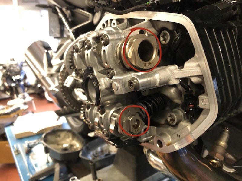

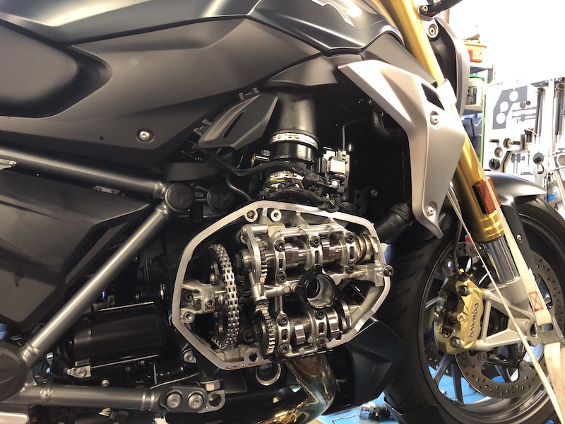

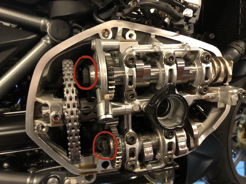

Ich melde mich zurück. Nach einer längeren Wartezeit und einigen Versuchen meines Händlers ist nun klar, was die Ursache tatsächlich war. Erst wurde ein Software Update gemacht und die Batterie getauscht. Das half zumindest schonmal, damit die R1250 nicht weiter ausging. Dennoch bestätigte sich, dass die Maschine im kalten Zustand weiter klang, als würde irgendetwas unrund laufen. Sie stotterte sozusagen vor sich hin.
Man hört das auch im Video recht gut raus. Ich bin froh dem Service das Video bei der Abholung des Bikes Anfang Februar gezeigt zu haben. Denn so war das Problem zumindest nachvollziehbar und auch von den Mechatronikern leicht zu reproduzieren.
Woran lag es letztendlich? Alle Nockenwellen waren nicht synchronisiert. Das heißt, dass sie um ein paar wenige Grad verdreht waren. Ich fragte mich, wie sowas überhaupt passieren kann. Nunja, die Nockenwellen sind mittels einer Schraube verstellbar. Das sieht man dann auch gut an dem Bild. Um die Nockenwellen in die richtige Position zu bringen, bedarf es eines Blocks mit passenden Kerben, in welchen die Enden der Nockenwellen beide exakt passen sollten. Vermutlich wurde im Werk dieser Block zwar genutzt, aber vor dem finalen Festziehen der Einstellschrauben vom zuständigen Mitarbeiter am Band weggenommen.
Jetzt war nur noch das Problem, dass das passende Werkzeug natürlich erst aus München geliefert werden musste und dass bei der Diagnose des Fahrzeugs nicht alle Daten von den Mechanikern vor Ort eingesehen werden konnten. Mein Bike hatte nicht ein Problem im Fehlerspeicher drinstehen! Die Diagnose konnte nur mit Hilfe der Münchner erfolgen. Ziemlich beknackte Vorraussetzungen für eine normale Werkstatt..
Also falls jemand komische Geräusche aus z.B. bei nur einem Zylinderkopf wahrnimmt, oder wenn das Kaltstartproblem trotz Softwareupdates und Batterietausch weiter besteht, lasst unbedingt die Nockenwellensynchronisation beidseitig prüfen!
Hier die Einstellschrauben:
An den Nockenwellenenden wird der Positionstestblock angehalten:
Großansicht:
