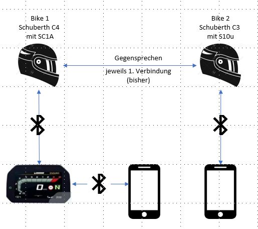

wir (meine Frau und ich) nutzen bei Touren gern von Bike zu Bike die im Helm installierte Kommunikation.
Meine Frau hat im Schuberth C3-Helm ein System Schubert S10u-System (2. Bike), in meinem Schuberth C4-Helm ist ein SC1a-System installiert (1. Bike).
Beide Systeme sind miteinander gekoppelt, die Kommunikation untereinander (als Gegensprechanlage konfiguriert) sowie jeweils mit dem eigenen gekoppelten (Android-) Handy funktionierte recht gut. Die Verbindung zum Navigator 6 (an Bike 1) hatte ich auch mal getestet, aber nicht genutzt und daher auch wieder deinstalliert.
Jetzt ist neu ab 2021 eine 1250er mit BMW Connectivity dazugekommen.
Das Bike wird ohne Navigator verwendet.
Die Koppelung vom Handy (BMW <> Xiaomi mi9) sowie mit dem Helm (BMW <> SC1A, im Helmset als 1. Handy gekoppelt) klappte problemlos.
(Das Handy selbst ist nicht mehr direkt mit dem Helm per Bt gekoppelt, wie zuvor. Diese Verbindung wird nach meinem Verständnis auch nicht mehr benötigt.)
Die Funktion ist gegeben, ich bekomme Telefonanrufe und andere Meldungen vom Handy (z.B. Navigation o.ä.) über das System zum Helm, kann Musik vom Handy hören usw.
Alles prima.
Ich sehe im Display die Symbole für die Kopplung von Handy und Helm.
Leider klappt, wenn mein Helm gekoppelt (und aktiv) ist, die Verbindung zum 2. Bike (S10u) nicht mehr.
Erst nach sehr vielen Versuchen (und nicht reproduzierbar) ist es mir gelungen eine Verbindung zum Gegensprechen herzustellen.
Das kann aber so nicht die Lösung sein.
Wenn ich meinen Helm vom BMW-System trenne, funktioniert die Kommunikation mit Bike 2 wieder problemlos.
Dies wäre eine Lösung, damit kann ich aber z.B. die BMW-App (mit Navigation) oder die Komfort-Funktionen (Telefonie) nicht über das TFT nutzen.
Hat da jemand einen Tipp oder eigene Erfahrungen bzw. konstruktive Hinweise?
Ich habe schon viele Beiträge hier und in anderen Foren durchgelesen, mein Problem aber nicht konkret beantwortet bekommen (oder den richtigen Beitrag nicht gefunden).
Bitte keine Fragen oder Kommentare zur Sinnhaftigkeit einer Gegensprechanlage (mit der eigenen Frau) oder Hinweise oder Empfehlungen zum Kauf von anderen Produkten bzw. Produkten anderer Hersteller.

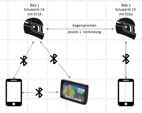

Das verstehe (und glaube) ich nicht ganz.
Ich hatte bereits parallel 2 weitere Schuberth- bzw. Sena-Systeme verbunden und konnte mit beiden einzeln bzw. in Gruppe kommunizieren.
Auch funktionierte dabei die Verbindung Helm <> Handy und Helm <> Navigator gleichzeitig.
Das System wird auch damit beworben, mehrere Verbindungen gleichzeitig bedienen zu können. Siehe auch 2. Post.
Letztendlich ist das doch die Standardfunktion eines halbwegs aktuellen Kommunikationssystems. 1 x Verbindung zum 2. System zum Gegensprechen, 1 x Verbindung zum Handy (bzw. TFT).
Gruß Jörg

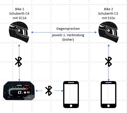

Sorry Hobbyfahrer,
meine Grafik war natürlich falsch.
Habe die Grafik korrigiert (so wie ich es auch im Text beschrieben habe).
An Bike 1 ist der das Handy und auch der Helm (SC1a) direkt und ausschließlich mit dem TFT gekoppelt.
(nur testweise nochmals direkt mit dem Helm für die App - aber auch gleich wieder gelöscht)
An Bike 2 ist das Handy direkt mit dem Helm gekoppelt.
Alle Schuberth-Systeme haben die aktuellste Software. Das TFT nicht ganz ....

Zuvor funktionierte es so ohne Probleme:
Also auch 2 Verbindungen vom SC1A + Gegensprechen ...
Konfiguriert war, dass Ansagen vom Telefon (oder Apps) das Gegensprechen unterbrochen haben.
Die mögliche Überlagerung wollte ich nicht.
