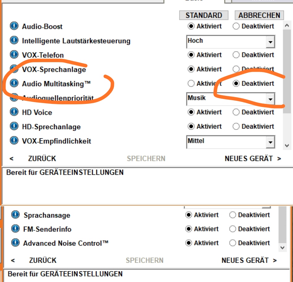

Hast du denn wie ich weiter oben geschrieben hatte mal im Sena Device-Manager nachgesehen ob in den Einstellungen BT Multitasking zu sehen und evtl. aktiviert ist? Falls ja bitte deaktivieren und wieder testen.

Diesen Screenshot hatte ich mir vor dem Zurücksetzen gemacht.
Danach habe ich diese Einstellungen wieder so eingerichtet.
Sollte also deaktiviert sein.
Danke für den Tipp.
Die Priorität ist bewusst auf "Musik" (also Handy), damit Meldungen vom Handy das Gegensprechen unterbrechen.

@GS_1200
Stelle die Audioquellenpriorität auf Sprechanlage um, bitte auch VOX abschalten und dann testen.
Ich werde auch das noch probieren, glaube aber nicht das diese beiden Optionen Einfluss haben.
