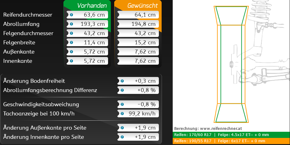

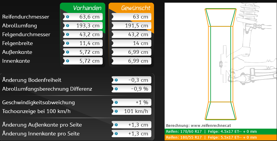

Frage in die Runde-hat jemand ein 17Zoll Vorderrad auf einer werkstiefergelegten GS1250HP-und welche Erfahrung damit?
Ich habe jetzt nicht alles gelesen.
Du weiss ja woraus die Werkstieferlegung besteht.
Durch das 17 Zoll Vorderrad mit dem 120/70 17 Reifen geht es nochmals 1 Zoll. also die 25 mm vorne runter.
Hinten sind es je nach Bereifungsgröße -3 mm bis +3 mm. Also egal.
Wenn du nun ohne Beladungsspannung fährst, wirst du recht schnell mit den Rasten, bzw. den Stiefel aufsetzen.
Sonst gibt es keine anderen Erfahrungen als wie mit einem Serien- oder dem 2 cm höheren Sportfahrwerk.
Screenshot 2022-03-01 at 15-02-38 REIFENRECHNER ET Rechner Abrollumfangrechner Felgenrechner.png
Screenshot 2022-03-01 at 15-03-57 REIFENRECHNER ET Rechner Abrollumfangrechner Felgenrechner.png
