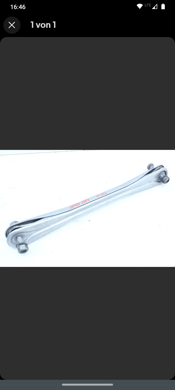

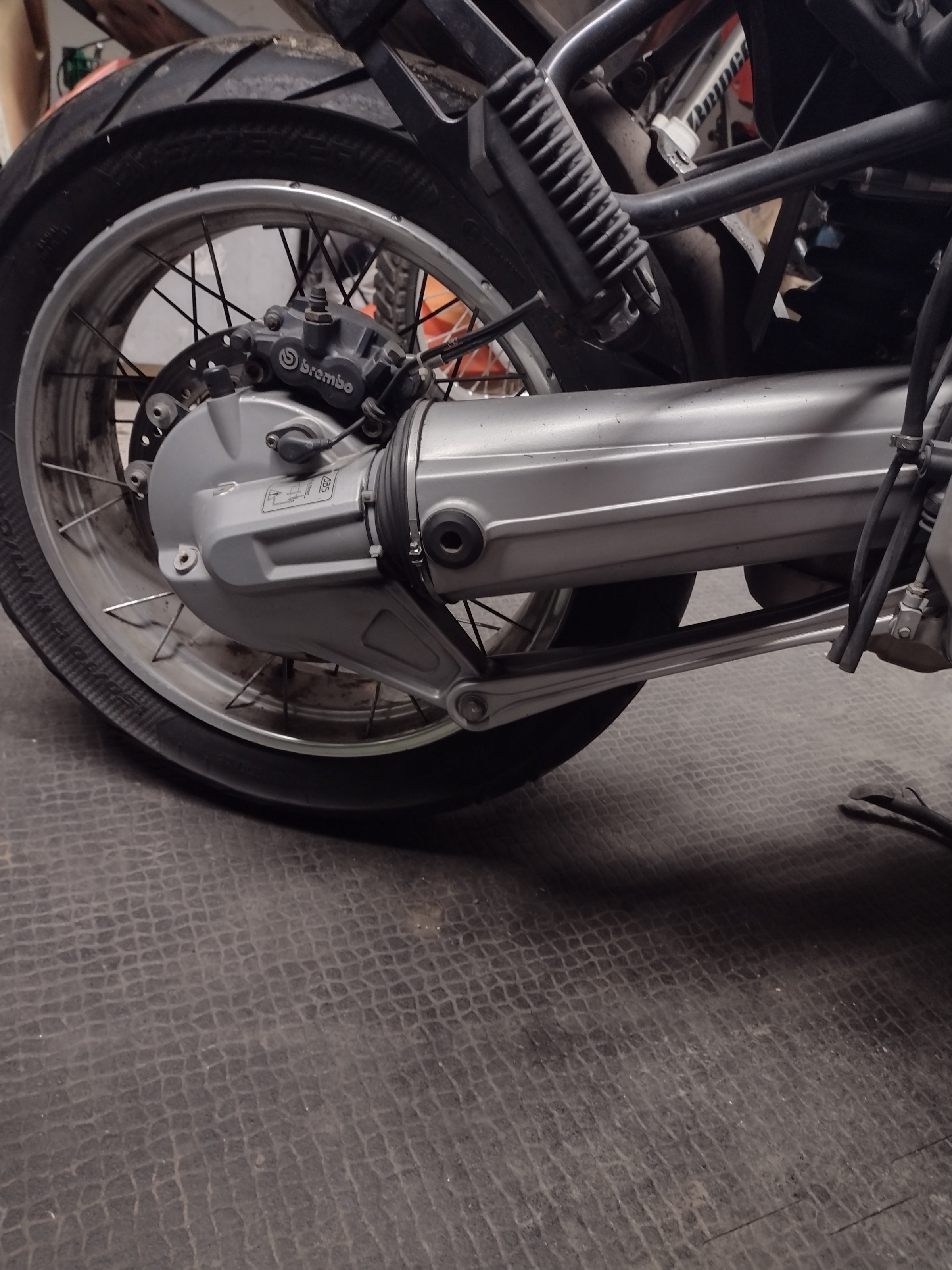

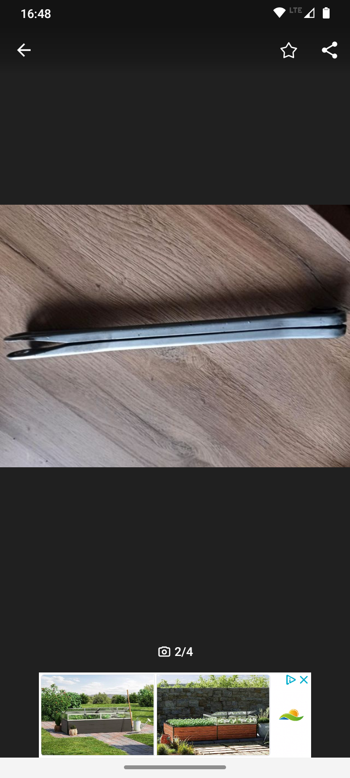

Ich hab mir Mal die Bilder angesehen und auf den ersten Blick sieht das passend aus.
Hat jemand schon versucht die K1200LT Strebe zu verbauen und kann von dem Ergebnis berichten?
Das erste Bild ist die K Strebe, das zweite die OriginaleScreenshot_20230313-164633.pngScreenshot_20230313-164854.png

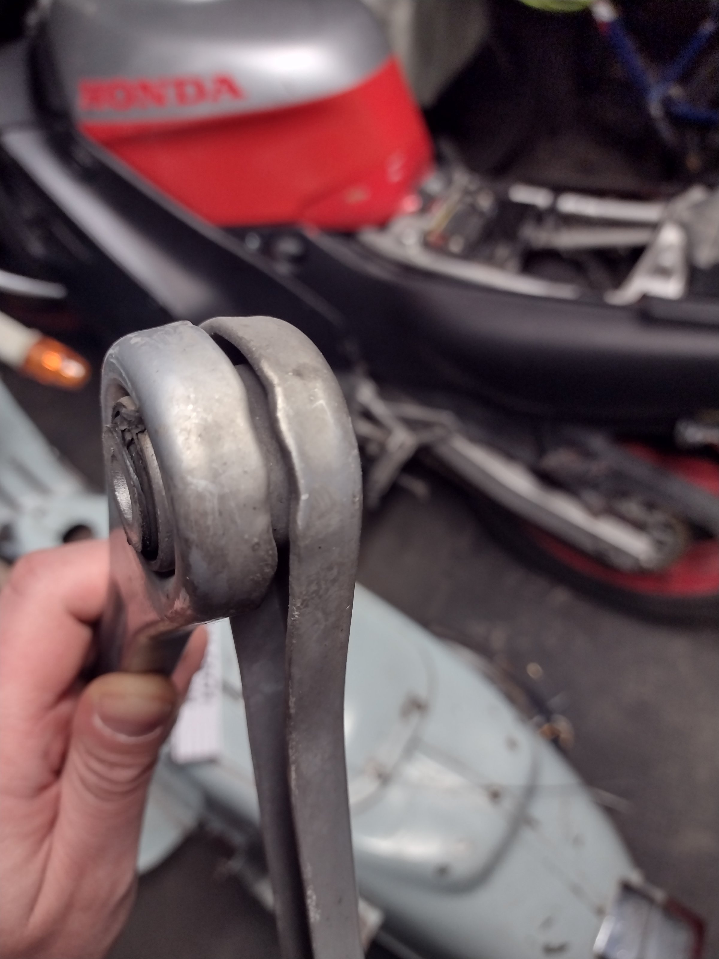

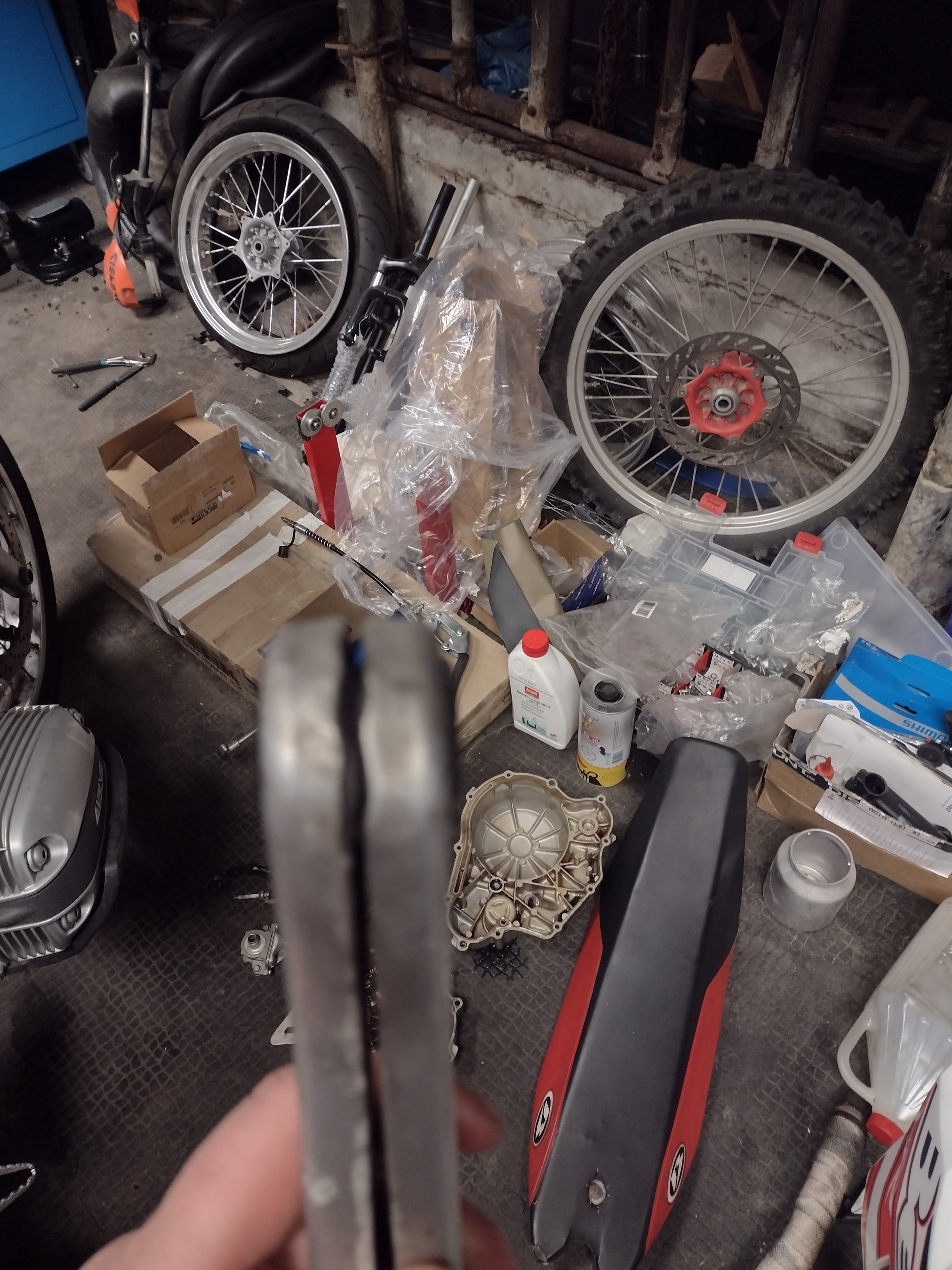

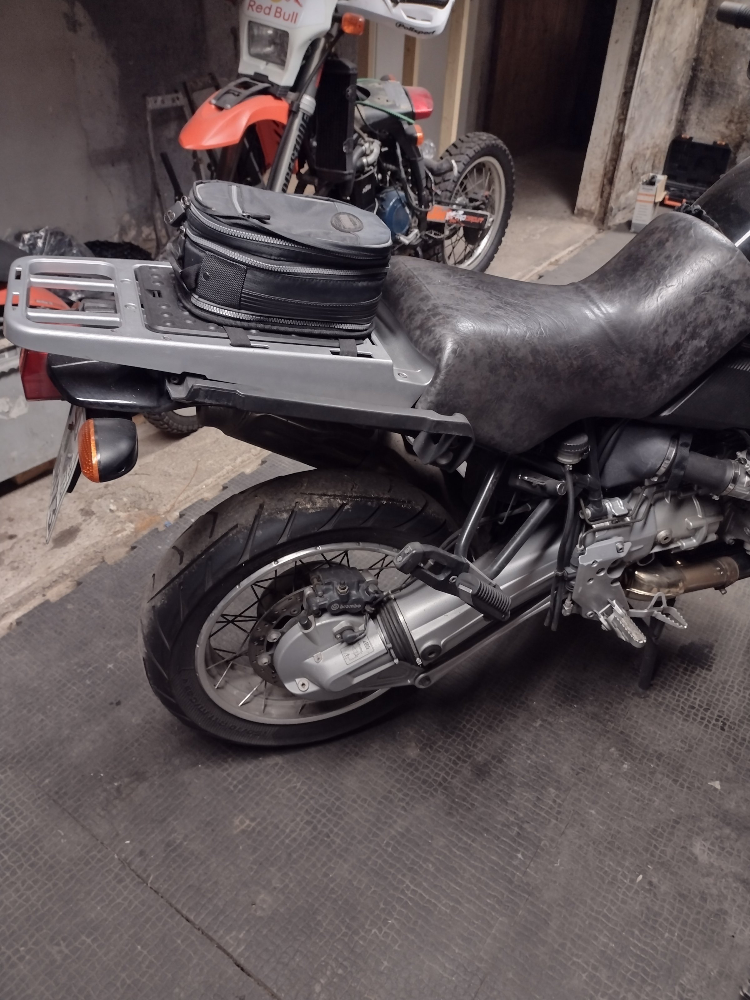

Also Plug and Play passt die Strebe der K1200LT nicht.
Die GS Strebe hat oben ein Gummidistanzstück, da sie zwischen die Rahmenhalterung kommt.
Ich gehe davon aus, dass bei den K Modellen sowohl unten als auch oben die Strebe außen montiert wird. Naja mit ein bissl basteln ging's.
Moped kam gesamt 4.5cm höher.
Moped steht gerade so auf dem Hauptständer.
Probefahrt findet morgen statt. Ich berichte.

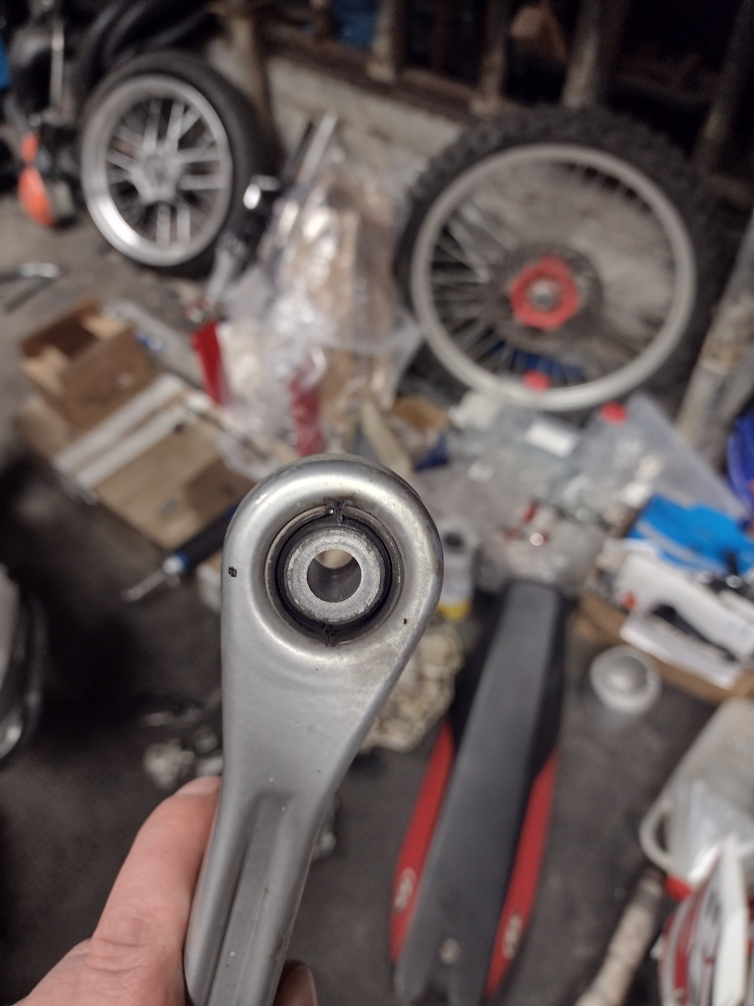

Hm das in der 1100GS Strebe verbaute Gummilager passt so nicht in der K Strebe.
In der GS Strebe gibt es zwei Führungen/Buchsen in die das Lager eingepresst ist.
Dann muss meine Bastellösung ausreichen.

Statt ursprüngl. Verlauf der 3 Achsen (Getriebeausgang - K-Welle - HAG-Eingang) in "Z"-Anordnung, ergibt sich bei Dir ein "U", wenn ich das auf den Bildern richtig deute.
Das vordere Auge der Strebe sollte halt auch ohne Gummilager am Getriebe spielfrei und minimal verdrehbar und nicht starr verschraubt sein, weil dort beim Ein-/Ausfedern eine leichte Bewegung stattfindet. Aber das läßt sich ja bewerkstelligen.

Hab die erste Ausfahrt gemacht, läuft ohne Nebengeräusche aber ich hab auf meiner Hausstrecke jetzt keine Änderung im Bezug auf das Handling gemerkt, Langzeittest muss da jetzt her.
Hab oben zwischen die beiden Streben ein altes Gummilager geschraubt und außen jeweils 2 Beilagecheiben. Das lässt sich gute bewegen.
