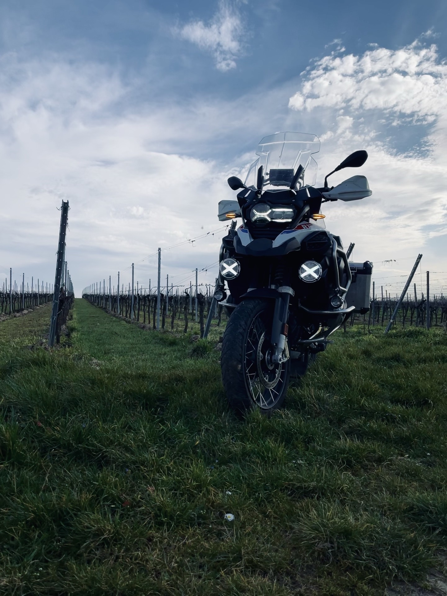

Hier mal n Bild von meiner - allerdings Adv
Die X Variante leuchtet als Positionslicht mit,
bei Aufblendlicht gehen die X aus und die Haupteinheit an. Beim Blinken gehen die X ebenso aus. Ein paar weitere Spielereien wie z.B. Stroboskop Licht beim Hupen gibt es auch noch.
Die Helligkeit kann ich übrigens während des Fahrens über das MagicWheel steuern - sowohl für die X als auch für die Haupteinheit.
