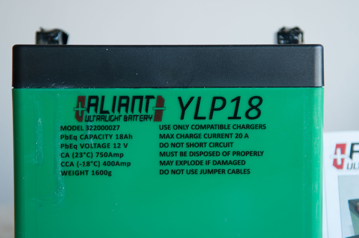

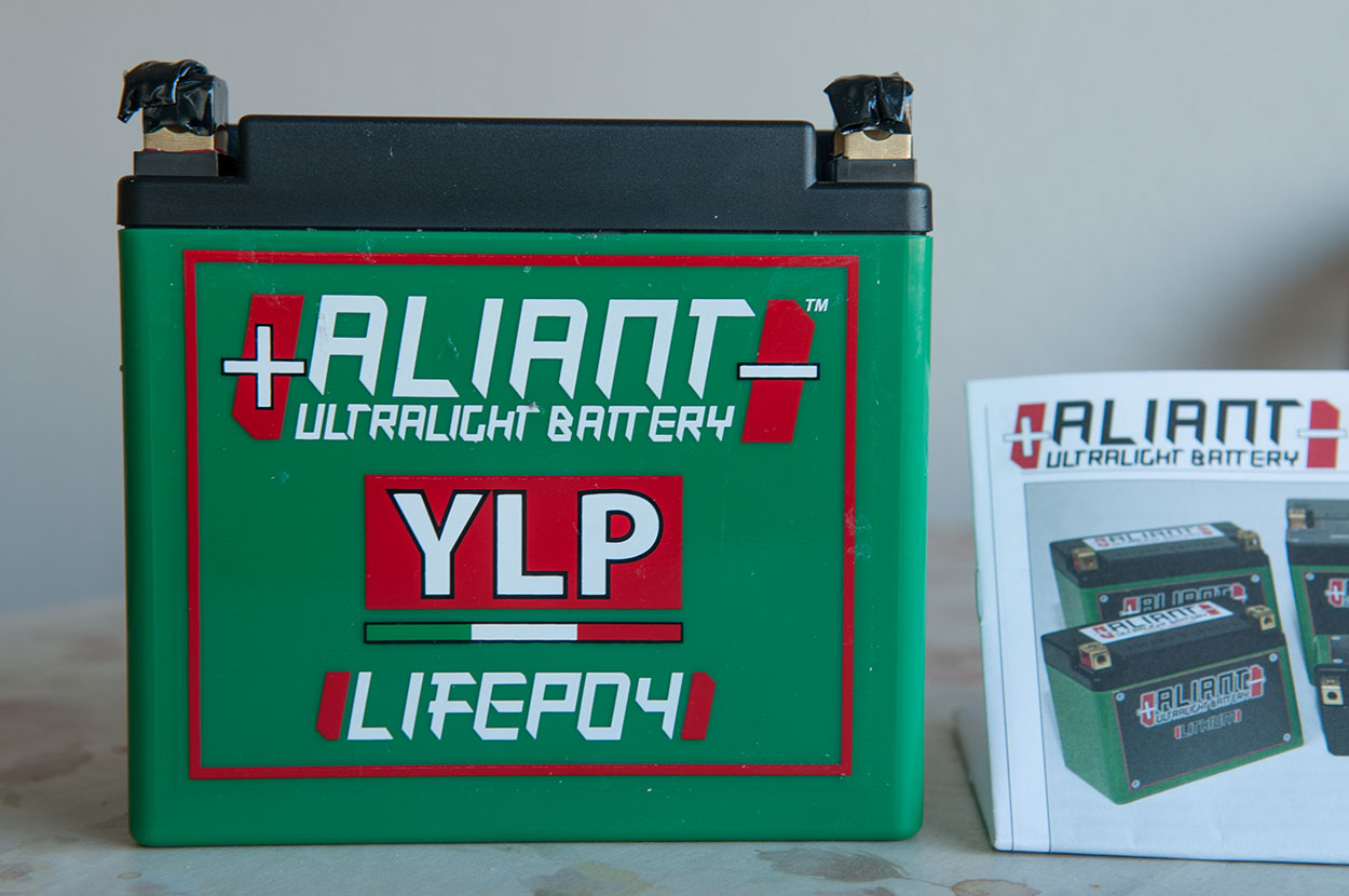

eine LiFePo4 der Fa. Aliant eingebaut. Sie funktioniert gut, paßt ins Batteriefach (ist etwas kleiner) und hat mit 18Ah und 750Amp Startstrom erheblich mehr Leistung
750 A Startstrom?
18 Ah Kapazität?
Hast du mal einen Link zu den Daten und einen Preis?
18 AH Lifepo4 halte ich für total überdimensioniert.
Bei Aliant sehe ich nur bis 9,6 AH Motorradtypen.
rossi508
rossi508
06.06.2008
2.153
HP2E / R1200GS ADV 2006
Hallo Teileklaus,
die 18Ah habe ich nicht so gewählt, sondern die stehen so auf dem Gehäuse; ebenso der Startstrom. Bezahlt habe ich 230,-- EUR inklusive Versand bei Jamparts.
Anhang anzeigen 217532Anhang anzeigen 217533
Oh, sorry, hier noch der link (weiter zur nächsten Batterie scrollen):
https://shop.jamparts.com/shop/BMW,R_1200_GS,2015,al,ba.htm
Ohne das weiter zu prüfen vermute ich mal das die Bezeichnung PbEq 18Ah bedeutet, das die Batterie einen Bleiakku mit 18Ah (equal) ersetzen soll.
Bei den Lithium Akkus benötigt man deutlich weniger Ah, da sie im "optimalen" Spannungsbereich arbeiten. Bleiakkus verwenden zum Starten nur einen "minimalen" oberen Spannungsbereich, sinkt die Spannung beim Starten auf ca.11V???, klackt nur noch der Anlasser, obwohl der Akku noch einiges hergeben kann (und mit der Kapazität angegeben wird), was wir aber auf Grund der niedrigen Spannung nicht mehr für den Boxeranlasser verwenden können.
Nur so als allgemeine Info, warum ein 4,5Ah LiFePo Akku einen PB Akku mit 12-14 Ah ersetzen kann.
Was der Aliant Akku tatsächlich an Kapazität hat, würde mich auch interessieren, kann nur auf Grund des Gewichts Vermutungen anstellen.
