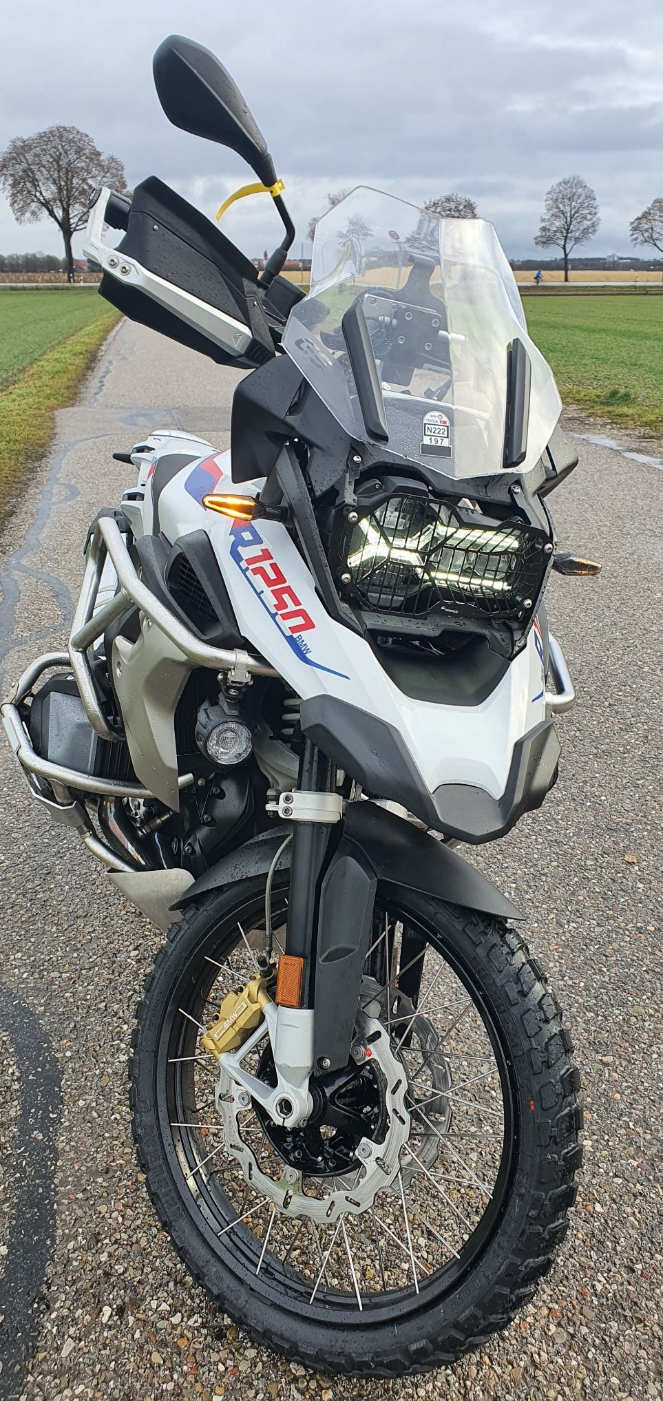

Sieht nett aus. Viel Spass mit dem sehr geringen Freigang zwischen Reifen und Fender.........

Dafür soll´s ne Kotflügelerhöhung geben.

Cool hast Mal ein Bild von der Seite?

aus rein optischer Sicht, gefällt das leider nicht, da es irgendwie nicht zur GS passt. Da stimmen die Proportionen nicht mehr.
Damit ( 21-Zoll, gefühltes Wagenrad) verhält es sich leider wie mit 17-Zoll-Supermoto-Umbauten (gefühltes Scooter-Rad) auf der Gs.
Vielleicht doch zu den Originalen greifen: SuperAdvR bzw. PikesPeak?
zu diesem Thema habe ich einen gebrauchten Feder Otto zum Umbau gebracht. Der hat sich gut über einen Fön Wärmebehandlung unterziehen lassen. Sollte es nicht perfekt sein, kann auch ein Messer noch helfen. Wenn das 19 Zoll Rad verbaut ist, kommt auch der originale Fender wieder zum Einsatz.

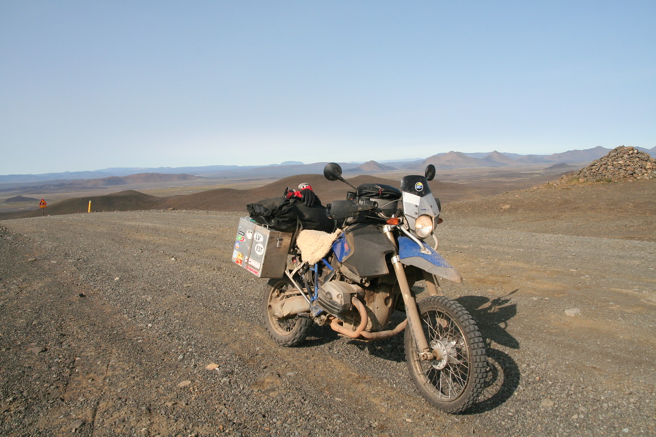

In 2004 meine 1150Adv auf 21 Zoll Vorderrad umgesetzt.
Ausser ab und zu ABS-fehler war ich damit sehr zufrieden.
Handling war im Gelände besser, aber nog immer eine (zu) schwere Machine.
In 2007, als HPN den 23l Tank anbot, ungestiegen auf Hp2e als Reise/Adventure Motorrad.

Eine HP2 Enduro ist aber auch etwas ganz anderes, edel, teuer, geländetauglich.
Sowas baut, wenn ich das richtig sehe, immer noch niemand unter den Großenduros (175 kg trocken bei 1200 ccm, Wahnsinn! :p)

Das was "ich" an Geländegängigkeit gewinne, macht der enge Spalt am Kotflügel zunichte. Ihn zu ändern ist praktisch sinnlos, weil die untere Gabelbrücke das begrenzende Element ist. Wichtig ist, dass keine Kanten "drin" sind, an denen sich der Dreck stauen kann und dass der Reifen vorn freier ist als hinten. Sonst wird der Dreck dazwischengepresst.
Leider habe ich da negative Erfahrungen.
Generell kann die GS zwar mehr als die meisten Fahrer, aber es wird eben keine 650er KTM.

Man könnte ja die Gabelrohre 1-2 cm weiter oben befestigen = Gabelrohre nach unten ziehen bei gelöster Gabelbrücke. Dann wäre diese Not schon geringer.
(wenn die Bremsleitungen es zulassen , ansosten müssten längere her)
Macht das Moped natürllich vorn jene 1-2 cm höher, aber das schadet bei Geländeeskapaden ja nicht. :)
