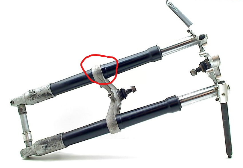

Man könnte ja die Gabelrohre 1-2 cm weiter oben befestigen = Gabelrohre nach unten ziehen bei gelöster Gabelbrücke. Dann wäre diese Not schon geringer.
(wenn die Bremsleitungen es zulassen , ansosten müssten längere her)
Macht das Moped natürllich vorn jene 1-2 cm höher, aber das schadet bei Geländeeskapaden ja nicht. :)
Das Gabelrohr ist im Bereich der Klemmung gerade und läuft dann nach oben konisch zusammen.
Lässt der parallele Bereich diese Verschiebung zu?
Bei der R1200S ging das, bei den GSn hab ich das so nicht gesehen.
R1200S:
FF-GS
25.08.2021
6.755
Ich würde es meinen, das der zyxlindrische Beriech das gestattet, sicher wissen tu ich es nicht.
Es regnet gerade wie Hund, darum gehe nicht nachmessen.
Habe gerade nachgesehen. sofort nach der Klemmung fängt das Rohr an sich zu verjüngen.
Gabelrohre nach unten ziehen und befestigen, wird nicht funktionieren.
