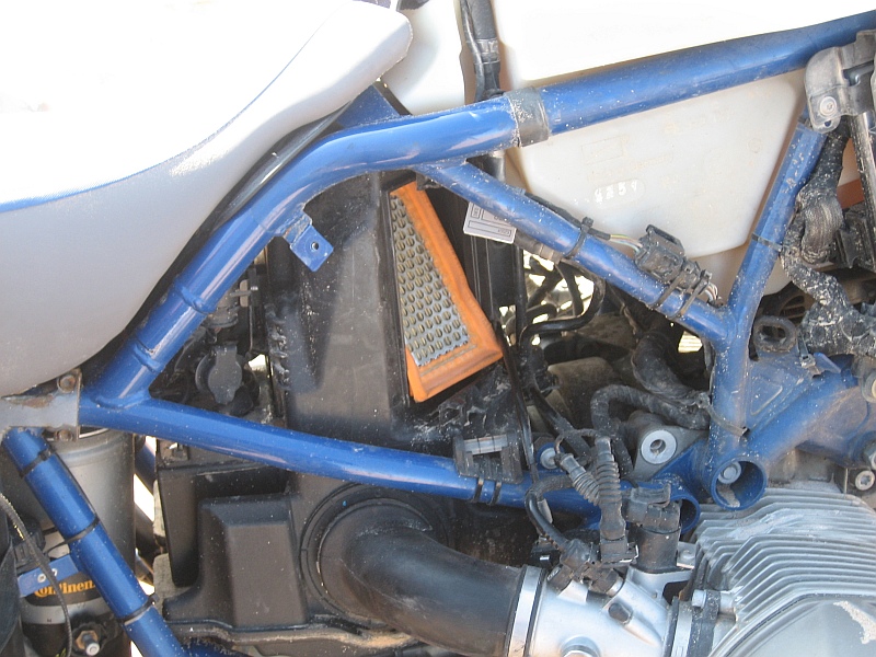

Was stört Dich am Ansaugschnorchel? die Lage, so dass man nicht richtig stehen kann?

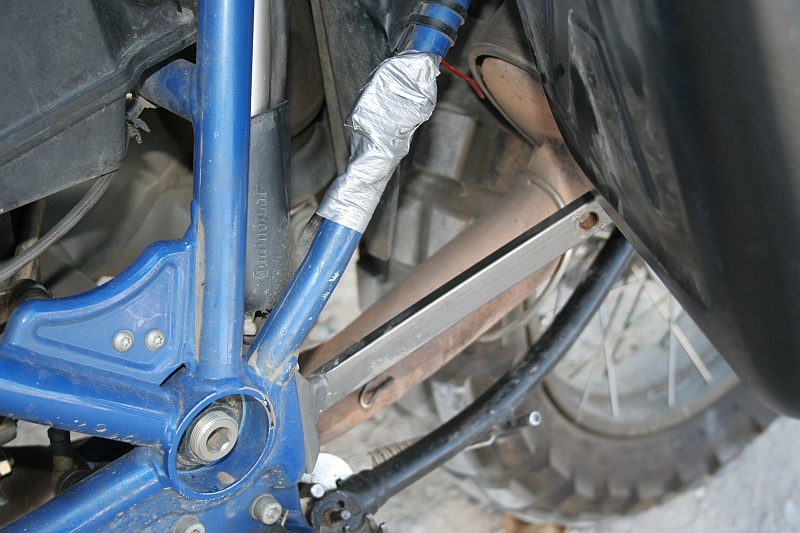

Aber .... er hat in seinem Forum geschrieben:
der Seitenständerschalter hat sich nach keinen 500 km in seine Einzelteile zerlegt. Ohne CAN-Bus schließt man einfach den Schalter kurz und die Kiste läuft.
Mit CAN-Bus geht das leider nicht, weil der Schalter 3! beschissene Anschlüsse hat und wir die Funktion nicht durch Brücken nachbilden konnten. Also haben wir versucht, den Schrott wieder zusammen zu flicken, um die HP2 zum Laufen zu bewegen. Hat auch nach einiger Zeit geklappt.
Und wie man nen Seitenständerschalter kurzschliesst weiss ich auch, hab auch schon einen kaputt gefahren :)

"Was stört Dich am Ansaugschnorchel"
Sicherlich stört das Teil nicht beim Fahren.
Jedoch wird bei der org.Position beim Sandspielen
kräftig Sand in den Luftfilterkasten gespült.
da gibts ne einfache Lösung:
einen Rundfilter davor setzen(ca.30€) oder einen Schlauch drauf
mit Bogen nach hinten.

@peter... man Du hast ja noch eine weiß-blauere Brille auf, als ich...:D
Fakt ist: Der Schnorchel ist das allerletzte!!!! Bin nun recht häufig offroad unterwegs und das Ding ist einfach nur beschissen platziert!! Insbesondere bei etwas tieferen Pfützen oder sonstigen Wasserdurchfahrten kann das schnell zum Megaabsäufer führen... (Schon passiert!!)... Von Sand und ähnlichen Schleifzusätzen rede ich da gar nicht... ....um nicht diese leidige Diskussion wieder anfangen zu wollen, aber bei dem Preis hätte man sich schon ein paar mehr Gedanken darüber machen können...

Fakt ist: Der Schnorchel ist das allerletzte!!!! ... Von Sand und ähnlichen Schleifzusätzen rede ich da gar nicht...
Allerdings. Das Teil ist nur schlecht plaziert. Du legst dich im Wüstensand (und dieser Sand ist unbeschreiblich fein und leicht!, nicht so wie Kiesgrubensand, man sinkt schon mal 20 cm und mehr in diesem weichen Sand ein) vielleicht mit 20 km/h ab, und Du kannst gar nicht so schnell den Killschalter betätigen, wie der Schnorchel Staubsauger spielt. (Bild 1)
Außerdem ist der Filter zu klein dimensioniert. Es sind die Gummiränder eingerissen, so dass sich der Luftfilter in den Kasten gesogen hat. (Bild 2) :mad: Da hatte ich einen richtigen Hals!

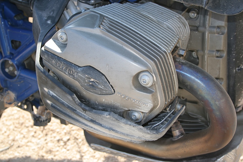

.... die Diskussion um den Zylinderschutz hatten wir hier ja schon mehrfach... so richtig überzeugt mich das auch nicht. Aber erstaunlicherweise haben diese billigen Dinger schon einiges ausgehalten... ok, sämtliche Haltepunkte sind mittlerweile komplett ausgefleddert... aber ich glaube das kann man auch wieder hinfriemlen.
Klar hatten wir diese. Trotzdem muss man ja sowas am eigenen Leib erfahren. ;)
Beim ersten Umfaller ist das Teil an allen Haltepunkten komplett ausgerissen (Bild 3). Und der Umfaller war am Sandstrand bei ca. 20 km/h oder weniger. Das sieht man leicht an den fast Nicht-vorhandenen Schleifspuren am Handprotektor und dem Zylinderdeckel.
Den zweiten Schützer habe ich dann auf der Fähre eingebüßt, als der Jeep unserer beiden Mädels mit seinem Vorderrad beim Einlenken den Zylinder berührt hat. Auch hier komplett ausgerissen.

mit dem Ständerschalter hatte ich bisher keine Probleme. Überbrücken müßte hier auch gehen und hat mit CANBUS wohl eher weniger zu tun!
Wer hat das Teil denn schon mal kurzgeschlossen (also nicht in der Theorie!)?
Der Schalter hat 3 Anschlüsse, und viele Möglichkeiten gibt es dort ja eigentlich nicht zum Brücken:
1-2
1-3
2-3
1-2-3
Keine dieser Kombinationen hat zum Erfolg geführt. Also haben wir die Einzelteile zusammengelegt, so lange am Schalter gedreht, bis es ging und dann alles mit Panzerband fixiert. Hat geholfen (Bild 4). Aber vielleicht haben wir einfach nicht richtig aufgepasst beim Brücken. Ich denke für die nächste Tour werde ich vorher mal alle Schalter simulieren.

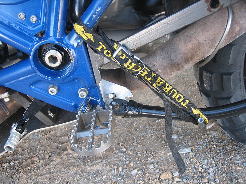

Ah, noch was: Die Federn vom Seitenständer haben sich aufgebogen (nicht gebrochen! gebogen! und das bei Federstahl!)., Seitenständer ist dann wieder eingeklappt und die HP2 inklusive mir in den Straßengraben gefallen. Das Ausklappen des Seitenständers hat dann immer etwas länger gedauert (Bild 5). :rolleyes:

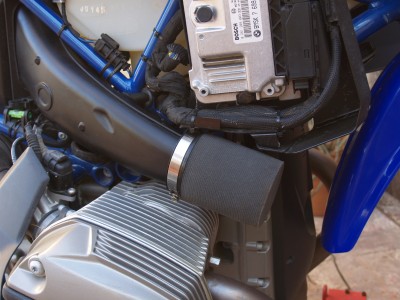

2 Möglichkeiten:
Montage eines Vorfilters (siehe Photo)
die 2te Möglichkeit wäre, einen
Schlauch nach oben unter die Sitzbank legen.
Peter

Der Vorfilter ist doch eine gute Idee! Aber mal ehrlich, wer mit 0,8 bar im Gelände im Stil einer Wüstenralley rumfährt, der sollte sich mal lieber Schläuche in die Reifen ziehen. Dann hat man das Problem nicht.
Noch besser, Moosgummi....

@peter... der Filter kann aber nix gegen Wasser machen... Der Schnorchel bleibt Scheiße;)
