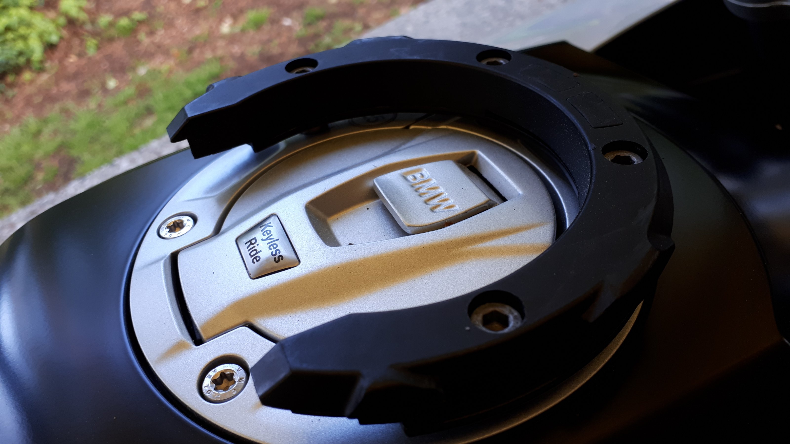

Ich tippe mal auf deinen Tankring. Hatte selbst das Problem das der Tank sich über Monate öffnen ließ und von heut auf morgen ging das Theater los. Ergebnis: Es liegt wohl an den vorderen Schrauben.
Meine Schrauben waren mit Drehmoment angezogen und nach der Demontage waren die verrostet ohne Ende.
Lt. Aussage vom Freundlichen kommt das wohl sehr oft mit den Tankringen und Keyless vor.
Manche fahren Jahre damit rum und dann spinnt die Technik. Andere widerrum erleben das alsbald.
Hol dir nen Wunderlich Tankrucksack. Dann bleibt der Tankdeckel unberührt.

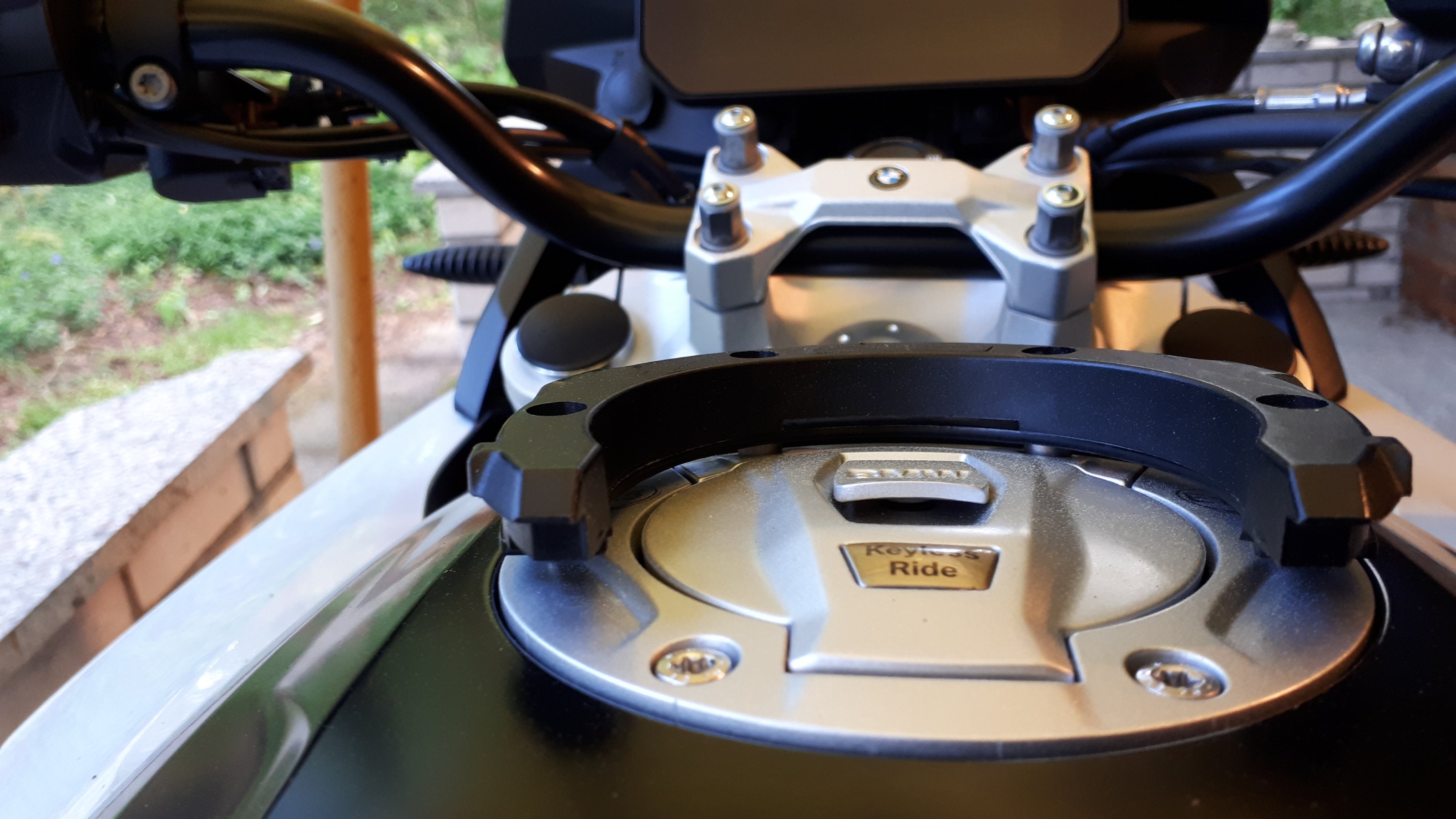

Ich habe mor vor kurzem auch einen SW-Motech Tankring installiert. In der beiliegenden Montageanleitung wird daraufhingewiesen, dass hier Probleme bei der Installation auftreten können wenn die falschen Schrauben verwendet, und/oder mit zu hohem Drehmoment angezogen werden. Als ich die originalen BMW-Schrauben entfernt hatte war ich überrascht, mit welch geringem Drehmoment diese angezogen waren.
Hast Du die Distanzhülsen verwendet?

Wir haben auch alles korrekt verbaut und auch diese minimalen Drehmomente beachtet. Männe hat dafür sogar einen passenden Drehmomentschlüssel :spin:
Bin irgendwie ganz erstaunt, dass es daran liegen soll. Die Schrauben und der Schnappverschluss des Tankdeckels haben keinerlei Berührung... :confused:

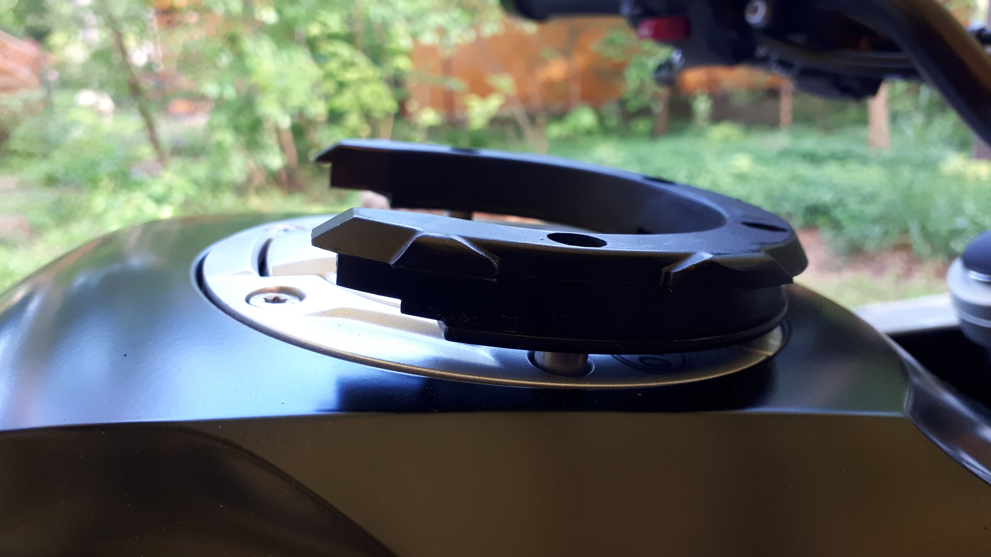

Hallo Heike, wenn der Tankring vorschriftsmäßig verbaut ist und die Leichtgängkeit der beweglichen Teile des Tankverschlusses gegeben ist, sollte das sehr gut funktionieren.
Ich habe das System an einer 1200er Lufti 6 Jahre und an der 1250 nun schon zwei Jahre im Einsatz - problemlos!
MoppedHeike
MoppedHeike
14.04.2019
290
Im Brandenburgischen
F 750 GS
Mein Tankring ist ebenfalls seit 2 Jahren verbaut. Ich denke, ich probier's mal mit ein bisschen Schmierung.
Und, wie schon gesagt, es gibt keinerlei Berührungspunkte zwischen Tankring und -deckel.

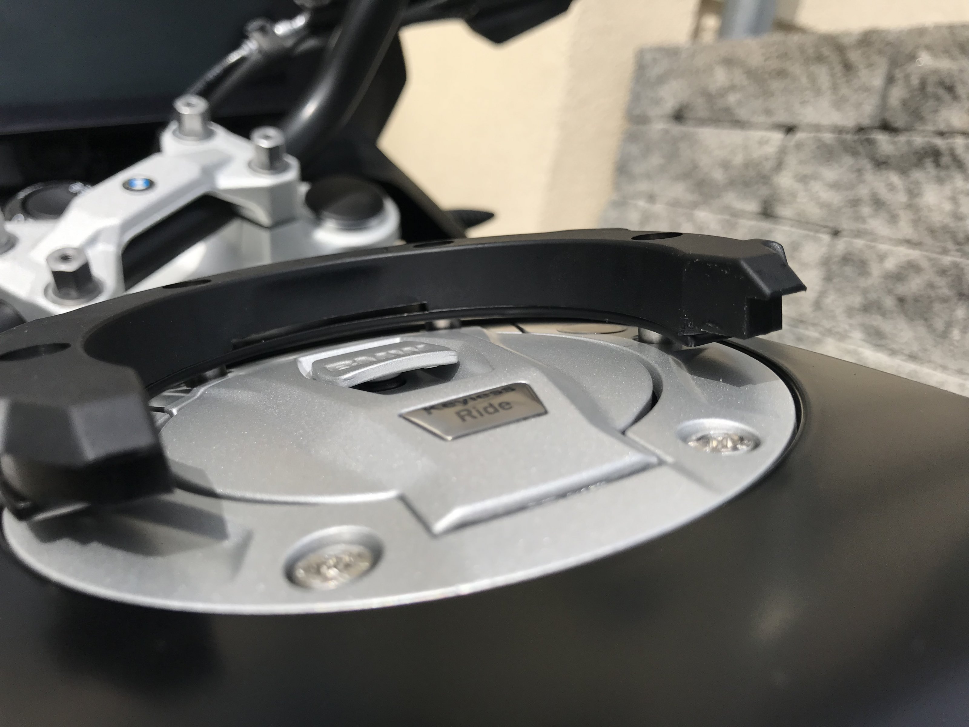

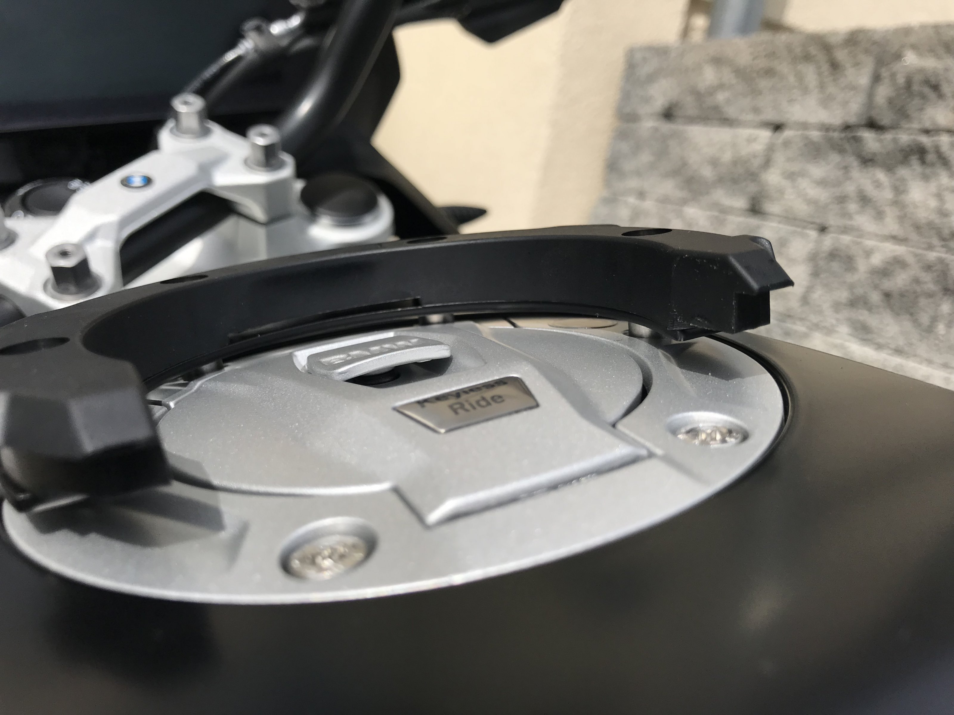

Eigenartig, bei meinem sieht das so aus:
....oder ist es bei euch der Evo ?
(hätt ich überlesen 🤔)
