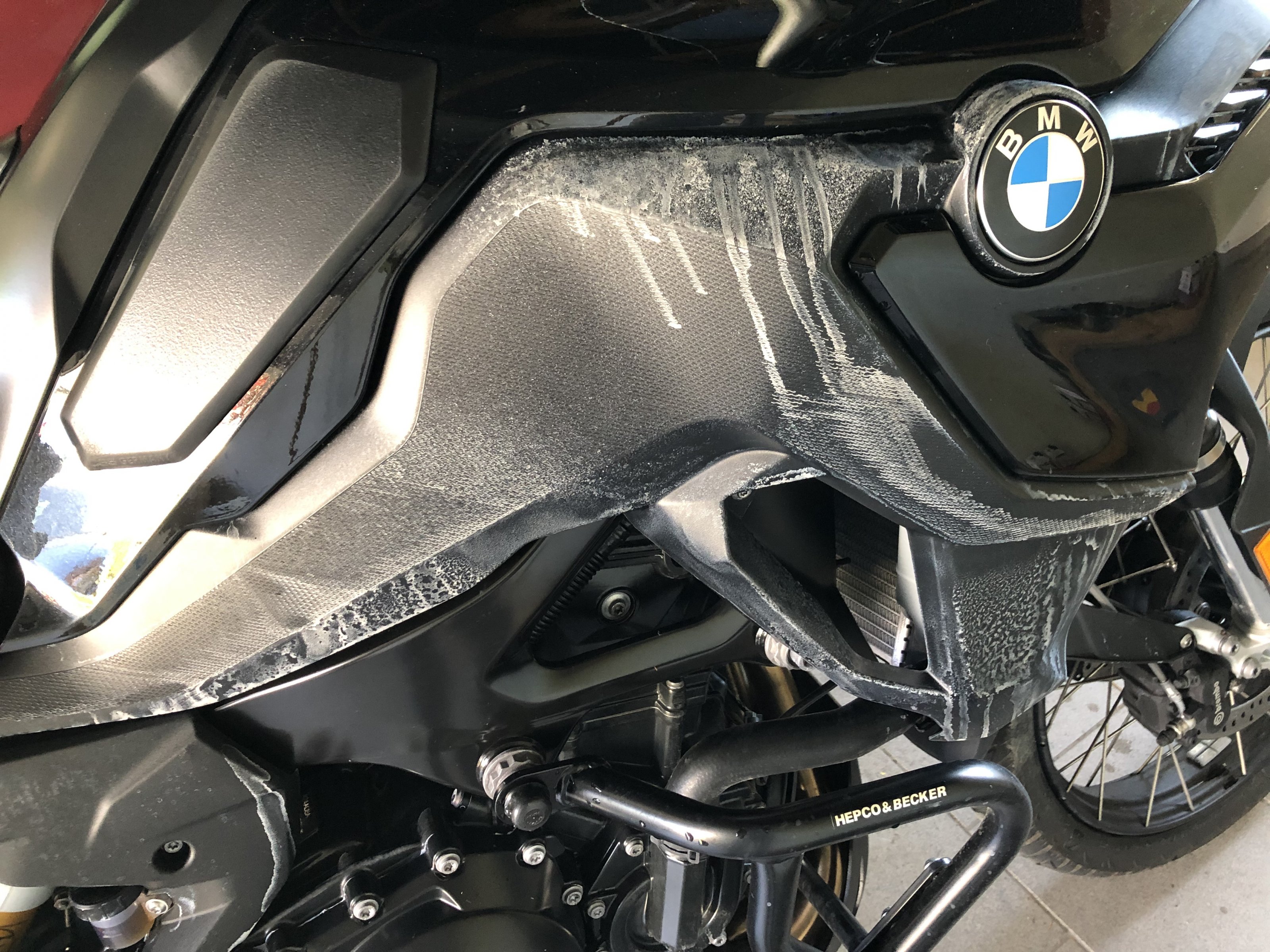

Habt ihr sowas schon mal gesehen ???:stomp:
Ich wasche das Gerät ja nicht zum ersten Mal mit S100 im Wasser.
Bitte keine Kommentare, das natürlich das Reinigungsmittel XYZ oder klares Wasser besser gewesen wäre.
Interessant wäre, ob ihr Ideen habt, wie man das wieder schwarz bekommt ohne lackieren.

oh shit, was ist da passiert??
lässt sich das nicht runterspülen??
puh...da wär ich maximal angepisst, S1000 sagst du?
mehr als mein mitgefühl kann ich dir leider nicht anbieten, ich hoffe irgendjemand hier kann dir helfen.

Das hat aber böse einreagiert. Hast Du es pur angewendet und dann in der Sonne antrocknen lassen? ( das wäre worst case)
Amorall Kunststofferneuer oder Kunststoffpflege, die schwarze Pigmente enthält, könnte vielleicht noch helfen. Viel Hoffnung hätte ich aber da nicht.

Das ist mit S100 verdünnt (kleiner Schluck auf einen 5-Liter Eimer Wasser)im Schatten gewaschen. Einwirkzeit waren 5 Minuten (Zeit um einen Eimer klares Wasser zu holen), Moped stand im Schatten bei geschätzt 25 Grad. Angep**** bin ich auch grade, weil ich keine Idee habe, wie das wieder runter geht.:banghead:
Wie beschrieben hatte ich noch nie Probleme damit und wasche ja nicht zum ersten Mal auf diese Weise.

ist da eher was drauf geblieben oder ausgewaschen?
ich würde versuchen wie silikonspray sich darauf macht. Bei mir wird da gealterter Kunststoff wieder schön schwarz und bleibt auch so.

"Drauf geblieben" kann ich mir fast nicht vorstellen. Innerhalb von paar Minuten hat das so reagiert. Ich hab dann noch mal den Schlauch drauf gehalten, sieht aber nach dem Trocknen wieder genau so aus.
@hydrantenfritz Wir haben zwar ein Zementwerk in der Nähe, aber das steht auch nicht erst seit vorgestern da und alles andere (Auto) hat keine Verfärbungen. Aber ne Möglichkeit wärs gewesen, stimmt schon.
Ich überlege grade, womit man da möglicherweise überlackieren kann, wenn ich es schon nicht mehr mit sonstigen Mittelchen weg bekomme. Hab schon Diverses an unauffälligen Stellen versucht.
Interessanterweise passierte dem Fender nichts.

Wenn der Fender nicht betroffen ist spricht ja schon viel dafür, dass dort eine geheime Zutat gefehlt hat.
Überlackieren wäre nichts für mich. Ist bestimmt ähnlich teuer wie neu kaufen und birgt dafür Restrisiko

...sieht aus wie, aufgesprüht und schön runtergelaufen.
An der Stell unterm Tank regelrecht eingerieben.
Wenn man Glück hat, haftet der Reiniger nur fest auf der Oberfläche.
Ausschaurn tut rs aner so, als habe der Reiniger mit dem Kunsstoff reagiert.
Vermutlich hilft nur ein Austausch der Teile.
Bin gespannt, was der Dr Wack dazu meint.
Vermutlich würde ich mich ärgern, dann die Teile tauschen :)

Dr.Wack hab ich angeschrieben. Wenn man sich das Mittel bei dem Händler ansieht, wird es für Mopeds explizit empfohlen und von „MOTORRAD“ als „sehr gut“ gelobt.
Ich versuche grad, einen Händler für die Teile zu finden, um den Schaden beziffern zu können.

Hast du es mit richtig abrubbeln probiert? Vielleicht ist das in die Poren vom Kunststoff gelaufen und dort festgetrocknet. Ich würde es mal mit viel Wasser und einem Mikrofasertuch, wenn das nix bringt mit noch mehr Wasser und ganz vorsichtig mit einer Zahnbürste probieren. Falls du das schon probiert hast wäre meine Idee auch nur, Dr.Wack anzurufen. Ich denke, dass die das ernst nehmen und die Teile ggf zur Begutachtung haben wollen.
Eigenartig, ich sprüh das Zeug immer Pur drauf und nach ner viertel Stunde kommt der Gartenschlauch.
Da schaut das Möpp aus wie ausn Laden, aber sowas?!? Ruf beim Dr. an was der zu den Fotos sagt. Sowas geht ja gar nicht
