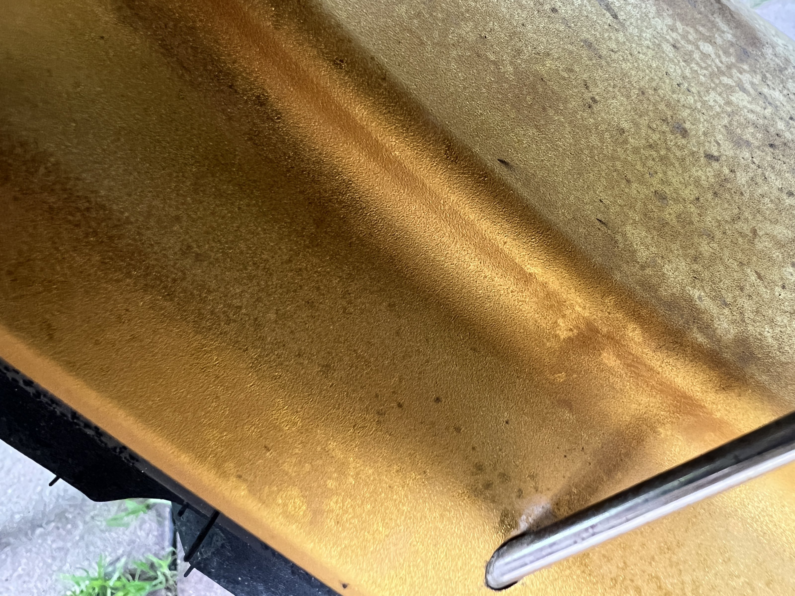

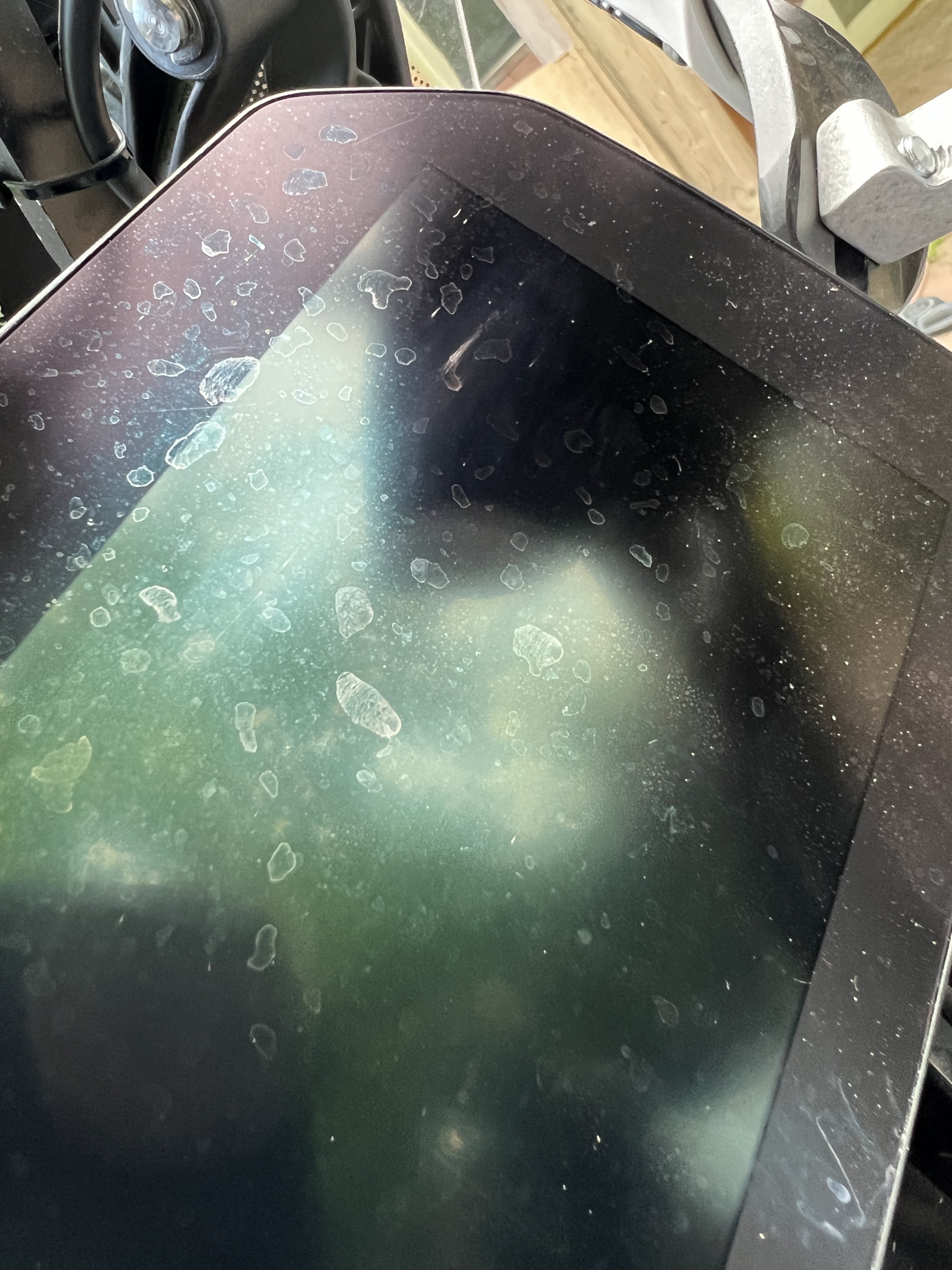

Drastisch formuliert bin ich extrem angep..st wegen des Zustands der Felgen meiner 850GS nach nur 4500km und der Unputzbarkeit des Displays.
Wer kennt das und wer konnte + genau was, dagegen tun?
2022-06-23 08.26.13.JPG Felge gewaschen, getrocknet und geputzt! Bleibt trocken und fleckig.
2022-06-23 08.25.58.JPGDisplay. Weder mit Brillenputztuch, mit Spülmittel oder Fensterspray Erfolg gehabt. Das Bild verändert sich wird aber nie zumindest einheitlich. Wenn angeschaltet sieht man es nur am Rand.

Zumindest zum Display kann ich Dir sagen, dass Du diese Flecken (wahrscheinlich Kalk) mit Essigreiniger wegbekommst. Zumindest bei mir hatte das damals gut geklappt. Nach der Reinigung hatte ich gleich ein Displayschutzglas von Wunderlich draufgemacht. Gibt es aber auch von anderen Herstellern.

Display mache ich immer mit feuchten Brillenputztuch. Hab da keine Probleme.

Na ja, ich finde es schon komisch, das die Eloxierung nach einem Jahr aussieht als wenn von Säure zerfressen. In der Überschrift steht übrigends auch ein Fragezeichen hinter Schaden, um festzustellen ob das normal ist oder nicht.
Anhang anzeigen 501936 Felge gewaschen, getrocknet und geputzt! Bleibt trocken und fleckig.
Anhang anzeigen 501937Display. Weder mit Brillenputztuch, mit Spülmittel oder Fensterspray Erfolg gehabt. Das Bild verändert sich wird aber nie zumindest einheitlich. Wenn angeschaltet sieht man es nur am Rand.
@Felge: Sei ehrlich, bis Du im Winter bzw. Frühjahr gefahren? Das sind deutliche Spuren von Salz, bzw. der neuen Lauge, die die Verkehrsbetriebe verwenden.
Es gibt doch spezielle Felgenreiniger. Vielleicht mal damit probieren. Ansonsten mal BMW kontaktieren.

Essigreiniger half beim Display. Zwar nicht 100% aber schonmal viel besser als alles bisher.

Aktivschaum sagt der BMW Händler zu den Felgen. Damit hab ich gewaschen...Fehler. Abreiben mit WD40 hilft....temporär...getestet.

Unputzbarkeit des Displays?? Ich fahr meine nunmehr 3 Jahre, aber mein TFT hatte noch nie solche Wasserflecken, trotz sehr kalkhaltigem Wasser.
Flecken nach 4500km sagt mir eigentlich: Schlauchdusche, Lufttrocknung, fertig.
Ich nehm den S100 (keine Diskussion darüber) wies draufsteht. Einwirken lassen, abwaschen, abtrocknen soweit möglich. Mit Lappen oder Leder, geht beides. Aber halt flotti bevors Flecken gibt (dauert alles im allen keine 30min inkl Einwirkzeit), erst Scheibe, Spiegel, TFT, dann der Rest.
Schon vorhandene Flecken wie bei dir, vorsichtig mit Essigwasser bzw Zitronensäure putzen (wie der Fachmann im Bad 😉), fertig.
Felgen schauen 💩 aus, da muss ich dir recht geben. Dachte die Oberfläche wäre glatter...

Hab jetzt ein Schutzglas für das Display bestellt. Bis dahin werden alle Vorschläge von hier ausgeführt. Esssigwasser hatte gestern schon etwas Erfolg. Mit den Felgen experimentiere ich noch, denk aber das muss eine Art Schutzschicht drauf gewesen sein die ich mit dem Aktivschaum entfernt habe.

Das TFT hat sofort nach Kauf der Maschine ein mattes Schutzcover erhalten und sieht nach über 33.000 km noch immer wie neu aus. Reinigung: regelmäßig mit feuchtem Lappen ohne Zusatz.

Habe meine mit knapp 10.000 km bekommen. Der Pflegezustand war top, aber die Felgen waren durch Kettenfett und Abrieb der Bremsbeläge etwas verschmutzt. Ich habe sie nach einer Grundreinigung mit Teerentferner (auf einen Lappen gesprüht) abgerieben und anschließend sofort mit Wachs versiegelt. Hat in meinem Fall super geklappt. Felgen sehen wieder wie neu aus.
