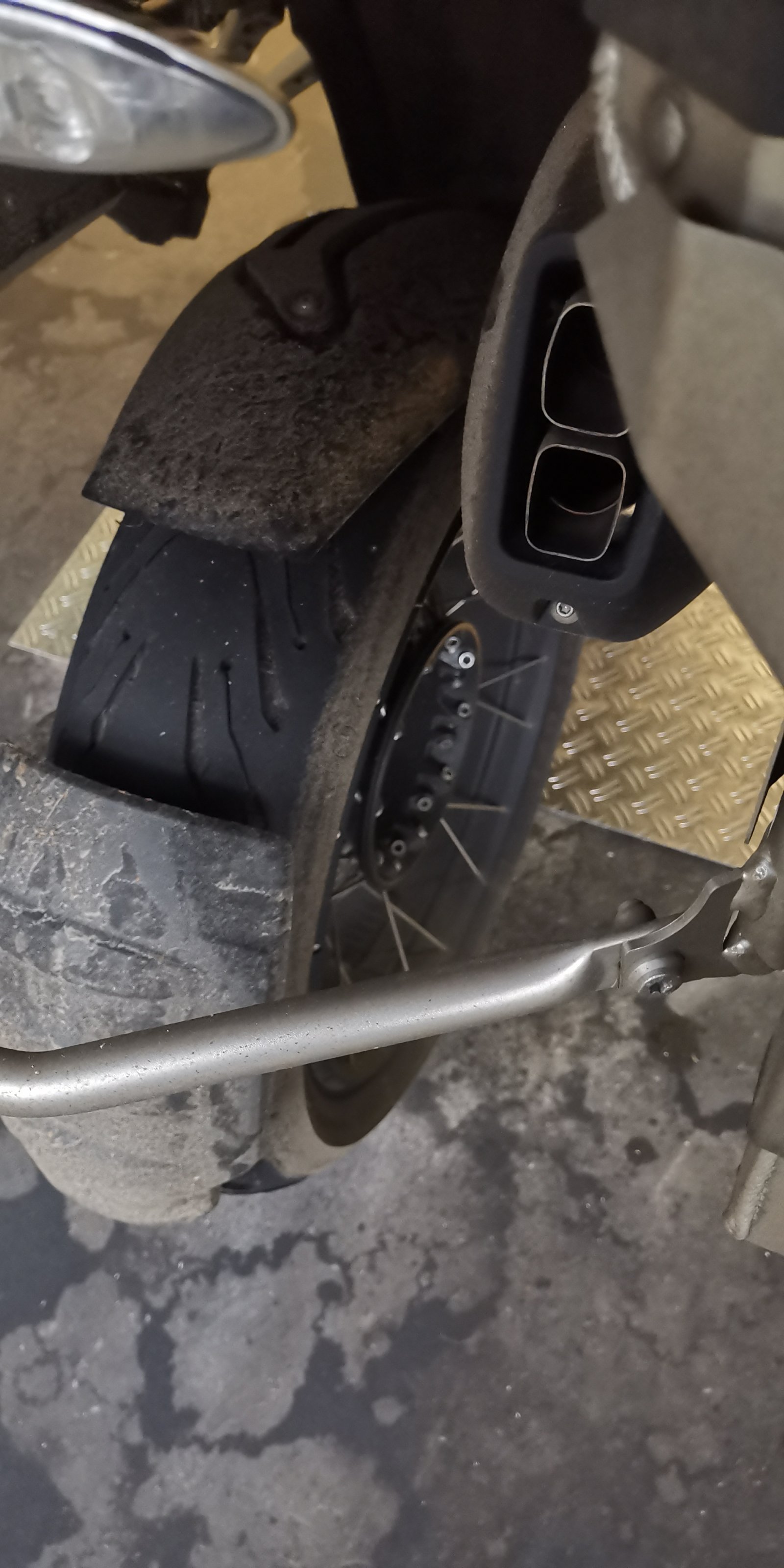

es nervt mich immer noch, das sich die ADV einsaut bis zum Ende... :wuub:.
Einen Innenkotflügel hab ich schon verbaut. Funktioniert auch super, aber es bleibt eben ein 10cm Spalt wo sie den ganzen Mist rauswirft und verteilt.
Nun kommt mir die Idee (es geht erstmal um Funktionalität), die Lücke durch einen "Gummilappen" zu schließen. So 5mm schwarzes Industriegummi sollte genügen.
Hat jemand Erfahrung damit? Schonmal gemacht?
Und/oder noch nen Hinweis? (Bis auf das es dann Scheiße aussieht:heilig:)
P.S.: Die Lücke ist ziemlich genau 12cm lang.....

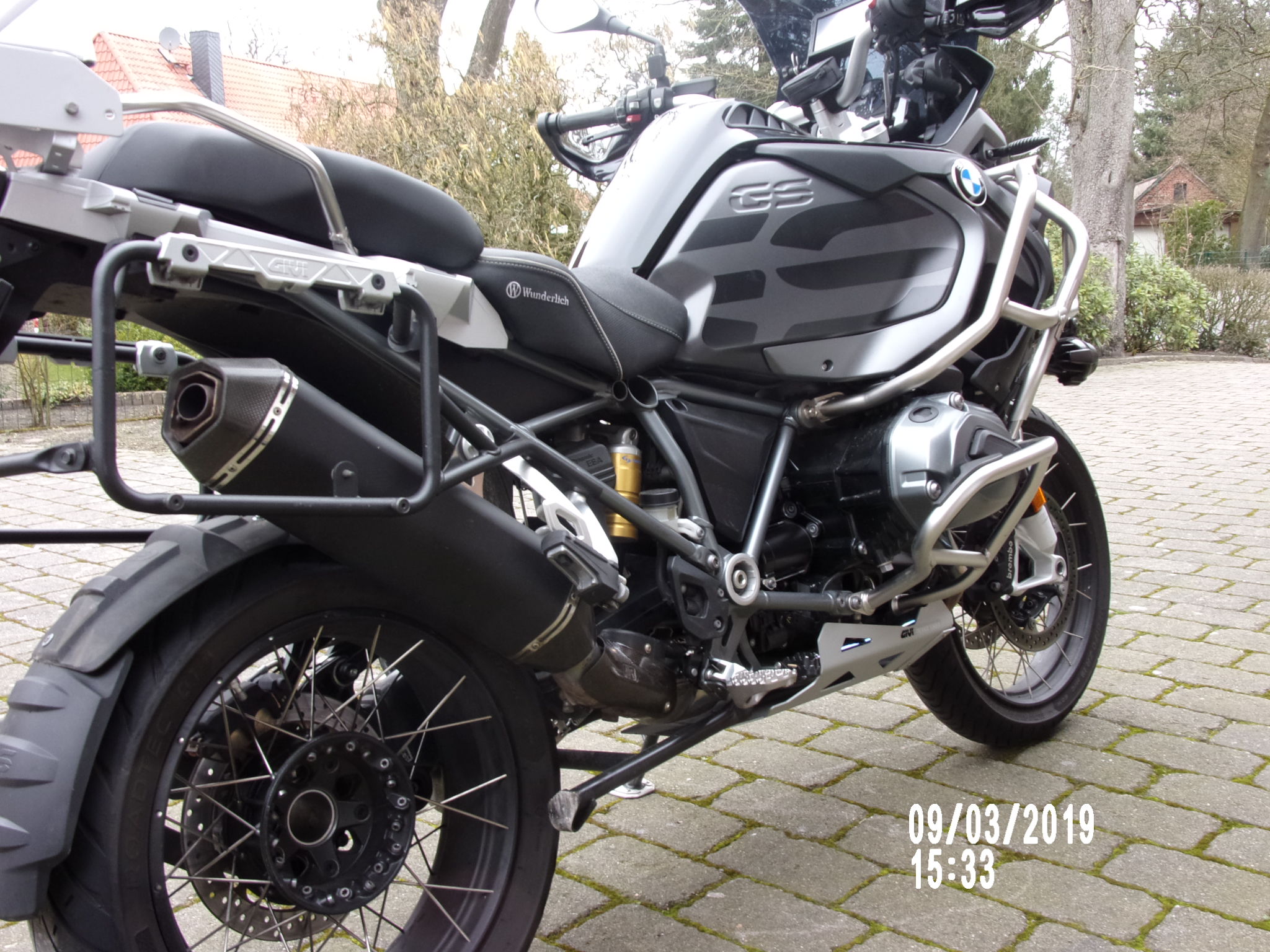

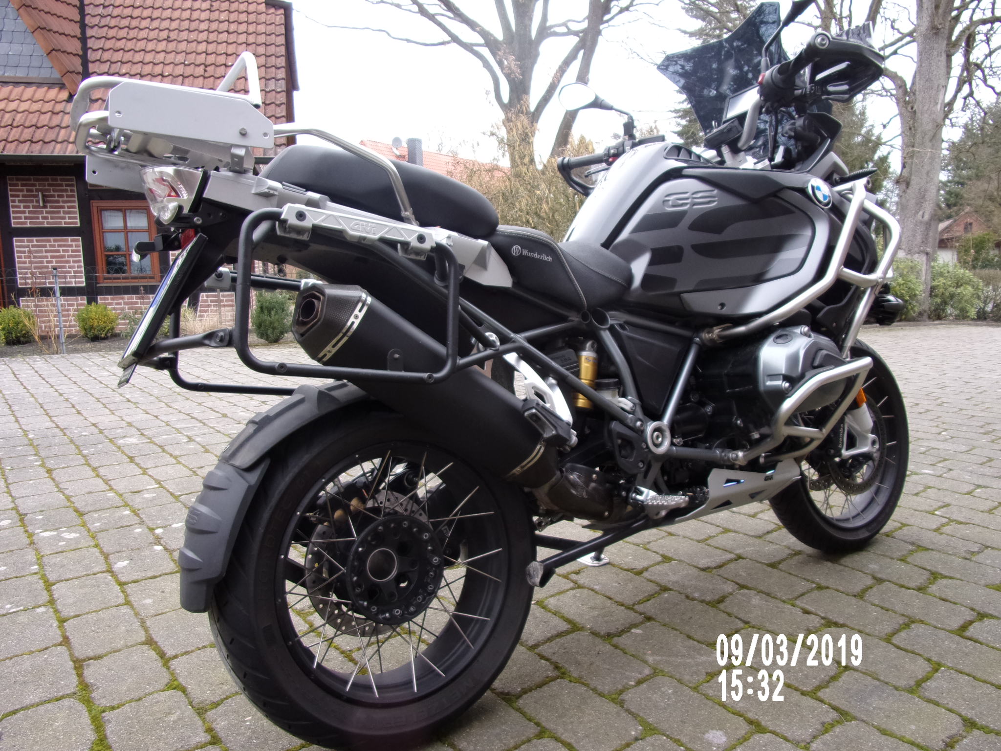

´n Abend,
ich habe den Löffel einer Luftgekühlten (hatte ich noch liegen) dazwischen gebaut. Er muss natürlich umgedreht werden und der Halter muss teilweise entfernt werden. Unten habe ich den Löffel mit einem Blechstreifen an der Originalschraube befestigt, oben mit dem Originallöffel und Piug-Schutz verschraubt.
Ich finde diese Lösung gut und unauffällig.

Foto?
Blumi
Blumi
23.04.2015
1.968
Da wo der Schnee herkommt,, nein nicht Holland
Viele GSn
´n Abend,
Vielleicht hast du auch mal Bilder für uns

Danke!! :super:
Das schaut doch schonmal gut aus. Und sieht auch so aus als würde es etwas bringen:zwinkern:
