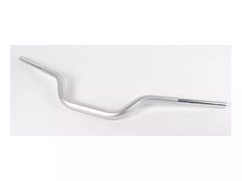

Hallo Zusammen,
ich habe einen gebrauchten 1200GS-Lenker (BJ 2013) und will ihn auf meine 1100GS (BJ6/95) schrauben.
Die Adapter für den 32er Lenkerfuß habe ich bereits im Keller liegen und eine Idee, wie ich die Heizgriffe mit den Leitungen montiert bekommen habe ich auch.
Jetzt bin ich aber unsicher, wie sich das mit der ABE verhält? Der gebrauchte Lenker hat ja kein ABE, ist aber ein Originalteil eines Folgemodells.
Kann mir jemand, der sich mit dieser ABE-Sache auskennt, raten, ob. und wie ich das geregelt bekomme?

is das kein originaler lenker einer 12er?
falls nicht würd ich die finger davon weg lassen. du weißt ja zu dem lenker gar nix... und daß der mal nen ermüdungsbruch zeigt ist wahrscheinlich. wahrscheinlicher jedenfallz als der originale... egal wo der drauf war... das ist in etwa das selbe wie wenn du felgen oder ein lenkrad ohne abe verbaust...
aber mach was du willst...

ich les grad...
originalteil eines folgemodells...
na dann kannst es ja hinklatschen.
aber frage: was bringts?

Hi Michael.
Für dein Umbauvorhaben gibt es keine ABE.
Du musst den Lenker bei einer Prüforganisation eintragen lassen.
Dort wirst du dann auch klären können (am besten davor), ob deine Änderungen am originalen Lenker der 1200er zur Verwendung der Heizgriffe dem Willen des Prüfers entsprechen.

Mischu, musst Du dann nicht auch den ganzen Griffarmaturenkrempel der 12er verbauen???
Sieht für mich jedenfalls so aus wenn ich mir die Lenkerenden anschaue.

Hi Arno,
dachte ich auch zuerst. Hätte ich dann auch nicht gemacht.
Der Lenker ist jedoch konisch.
An den Lenkerenden im Griffbereich ist der Durchmesser zum Glück 22mm, also Standard.
