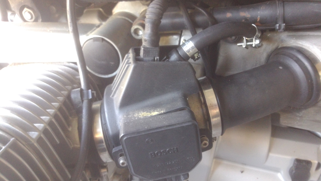

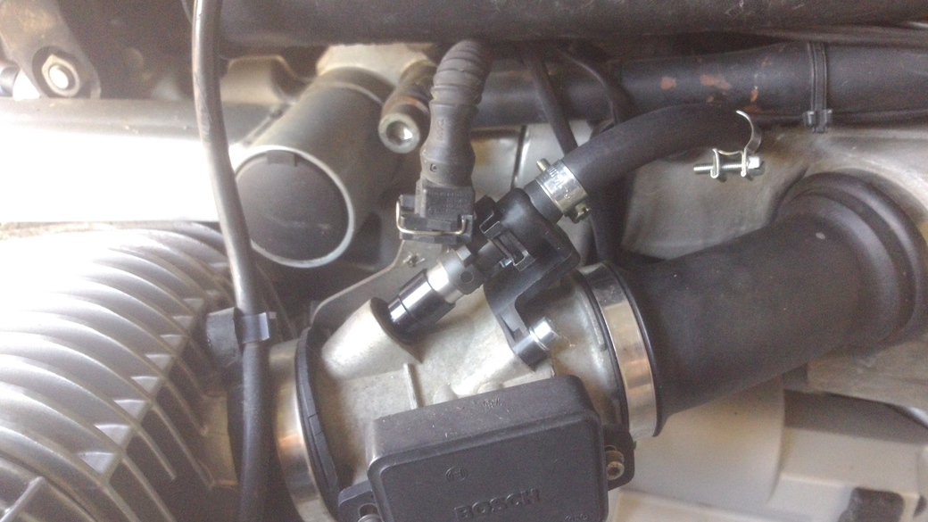

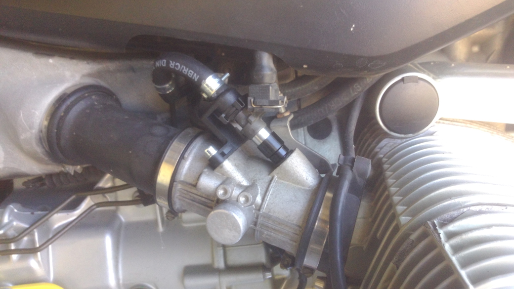

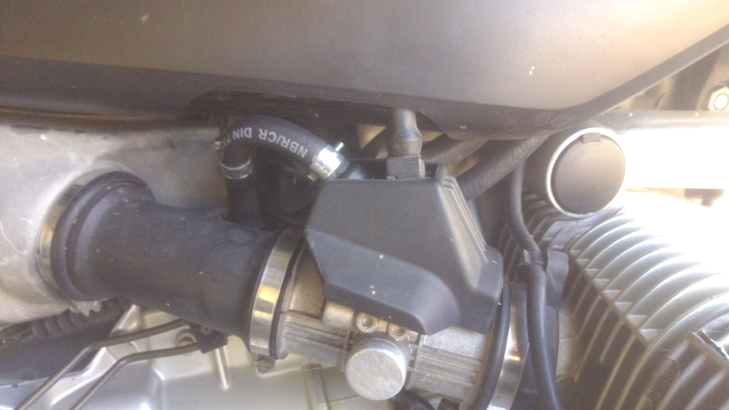

So Jungs,
mein Bericht vom WE. Ich kann "Boxer Laie" nur zustimmen!!!
Ffreitag bin ich mal dazu gekommen, meine 12er ESD einzubauen. Vorab, es hat ca ne halbe Stunde gedauert. Danach bin ich gefahren. Boah, was für ein Unterschied. Ich kenne zwar nur meine 11er. Aber es ist kein Vergleich zu vorher. Der Motor läuft wirklich weicher und zieht saber hoch. Unten herum kann ich im 5. Gang ganz ruhig mit 50Km/h dahin rollen. Und im Bereich des Landstrassentempos 100 - 140Km/h da zieht der durch - grins, grins, grins. Es sind weniger Lastwechsel beim Gas wegnehmen oder Gas geben. Ich hab´s genossen.
Gruß Geo
