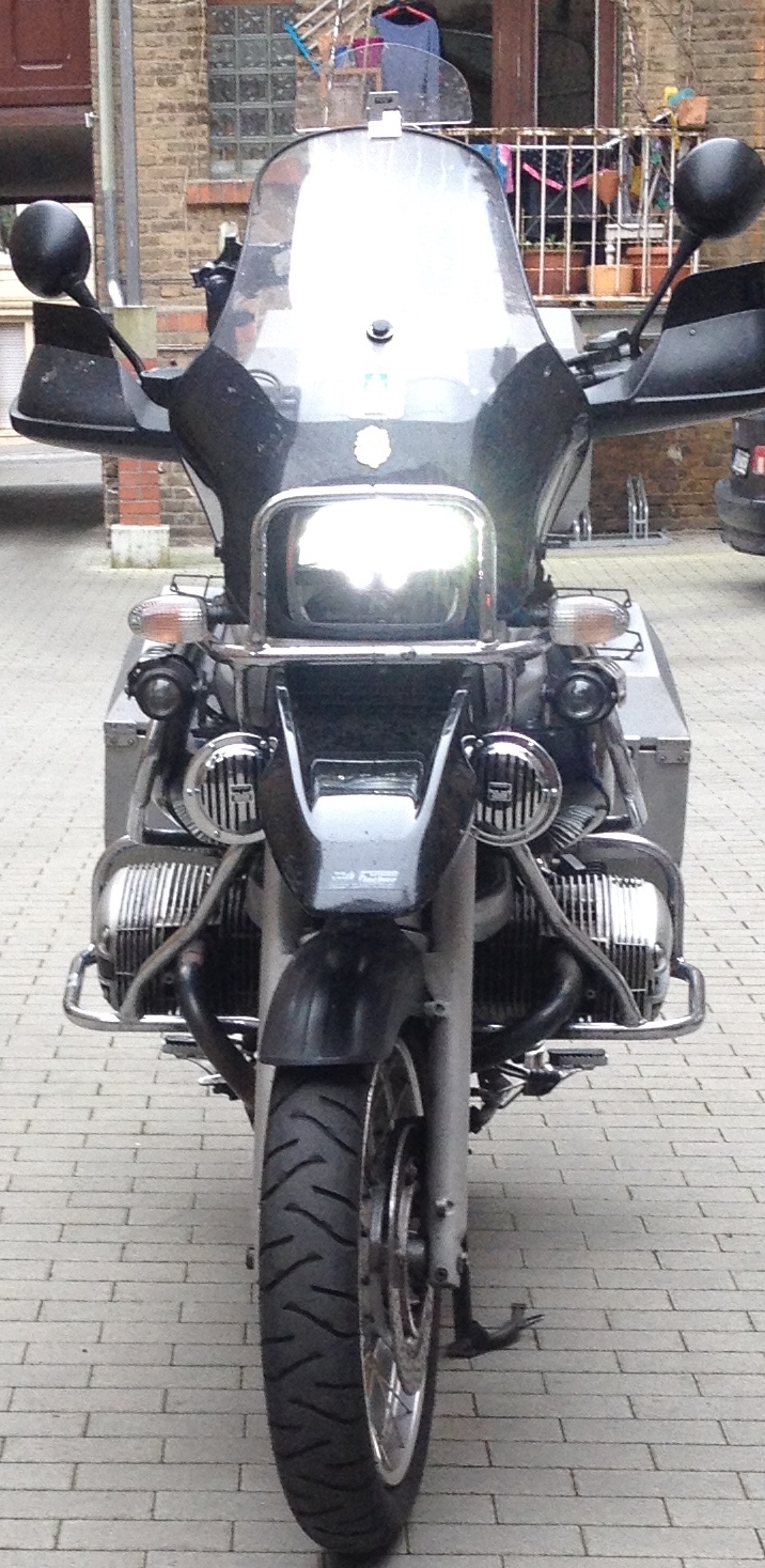

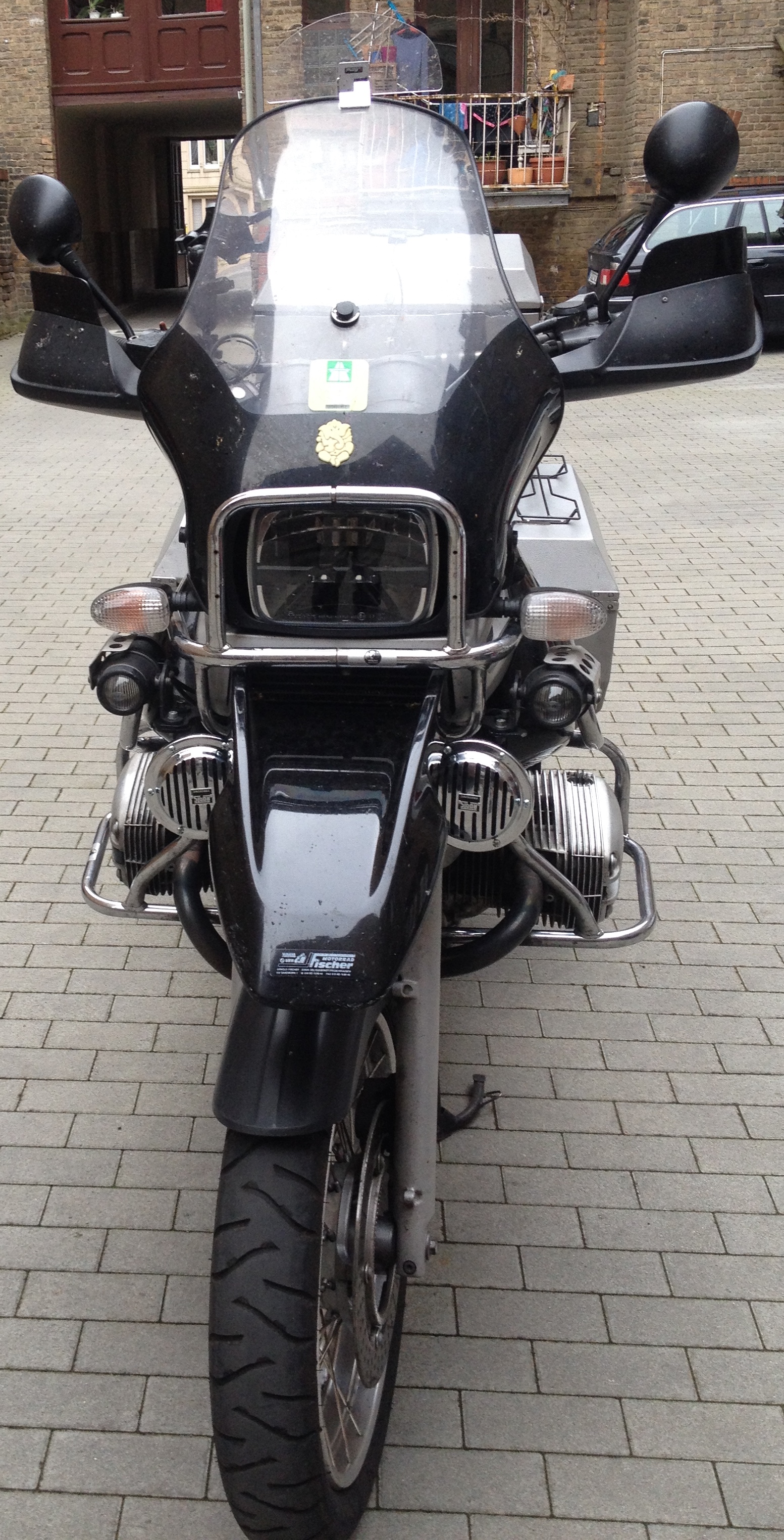

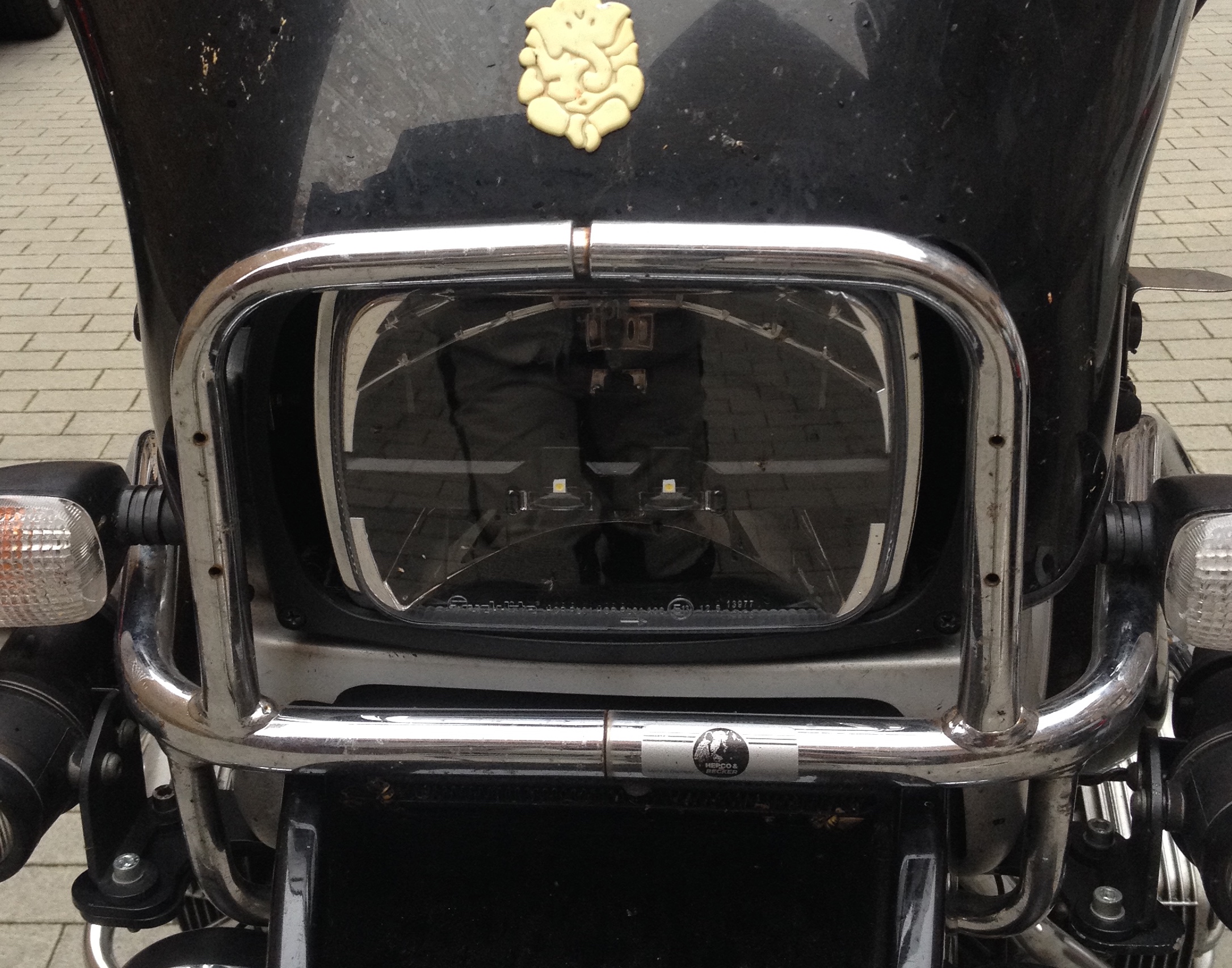

Hallo zusammen,
hab meinen Busscheinwerfer, gegen den TT-Doppelscheinwerfer der 2ten Generation ausgetauscht. Schaute gut aus, aber die Lichtausbeute, besonders im Abblendbereich war, nun ja, eher bescheiden.
Gestern nun gegen folgenden LED-Scheinwerfer kfz-elektrik-uphoff.de - Truck-Lite 5x7" LED Hauptscheinwerfer (mit E-Kennzeichnung zugelassen) ausgetauscht. Dazu hab ich ein "Busscheinwerfer-gehäuse" genommen und einen Chrom-Lampenring von einem Jeep-Wrangler. Den Lampenring mit den Befestigungslaschen in das Gehäuse implementiert und dadurch einen sicheren, vor allem seitlichen, Halt für den LED-Einsatz gefunden. Der LED ist ca 200 mm breit, der Busscheinwerfer 240mm . Je 20 mm bleiben als offner Rand der später noch mit einem VA-Blech kaschiert wird. Die Lichtausbeute ist fantastisch, egal ob Abblendlicht oder Fernlicht, die Strasse wird super ausgeleuchtet.

Hallo Tremola,
wie sind die Rundungen vom LED Scheinwerfer?
Wie die des Orginalen dann könnte man die einfach weiter nach innen kopieren.
Oder könntest du mir die Rundung des Scheinwerfers abpausen und zuschicken, natürlich gegen Briefporto.

Hi Michael,
also die Verkleidung habe ich auch an meinem 1100er GS Gespann. Sie ist von Wunderlich und in den Papieren steht Typ 013, aber da ich sie schon seit ca 1996 habe ist sie glaube ich nicht mehr bei denen im Programm. Wie du den Bildern entnehmen kannst, ist sie mit einer Strebe die vom Verstellmechanismus des Scheinwerfers , zwischen den Instrumenten nach oben zur Scheibenmitte geht und den Befestigungspunkten der Orig. Scheibe befestigt. Auf beiden Mopeds habe ich (trotz unterschiedlicher Sitzposition) super Erfahrungen über all die Jahre damit gemacht.....

@ Rainer:
ich schicke dir mal per pn die genauen Maße des LED scheinwerfers, und nein die Rundungen an der Seite sind nicht gleich (leider)...

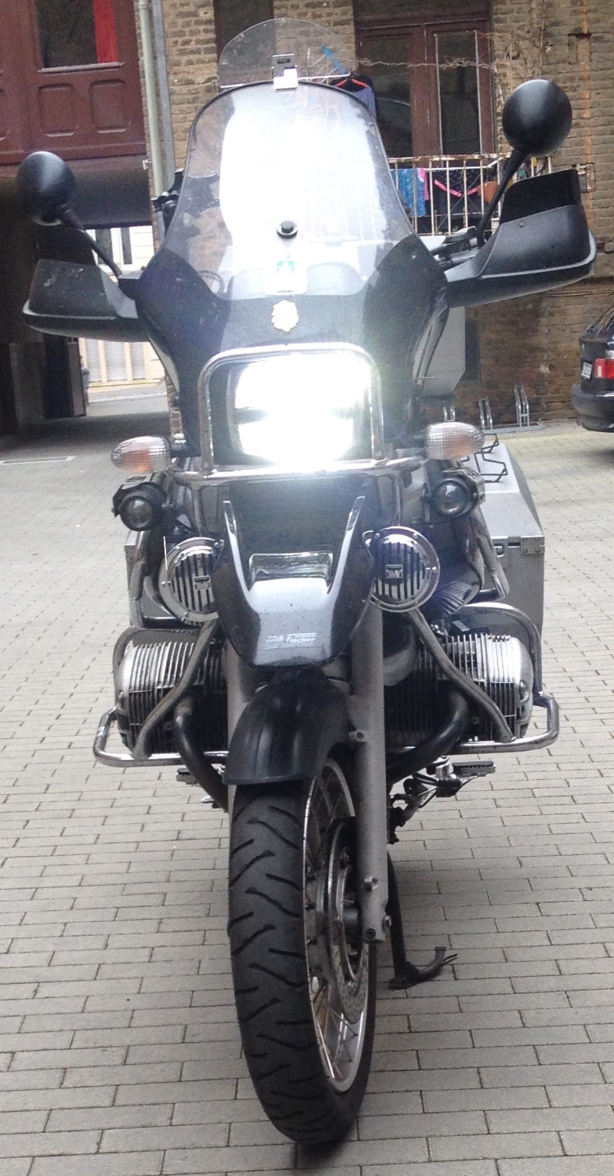

Hi Arne,
das Standlicht ist integriert, oder?
T
tremola2
03.08.2009
77
@Michael: nee :), die bleiben beide an meinen Moppeds. Sorry.
@Marco: auf dem letzten Bild (nr4) siehst Du die beiden "Punkte" unter dem hellen Scheinwerferlicht. Das sind die integrierten Standlichter in LED...

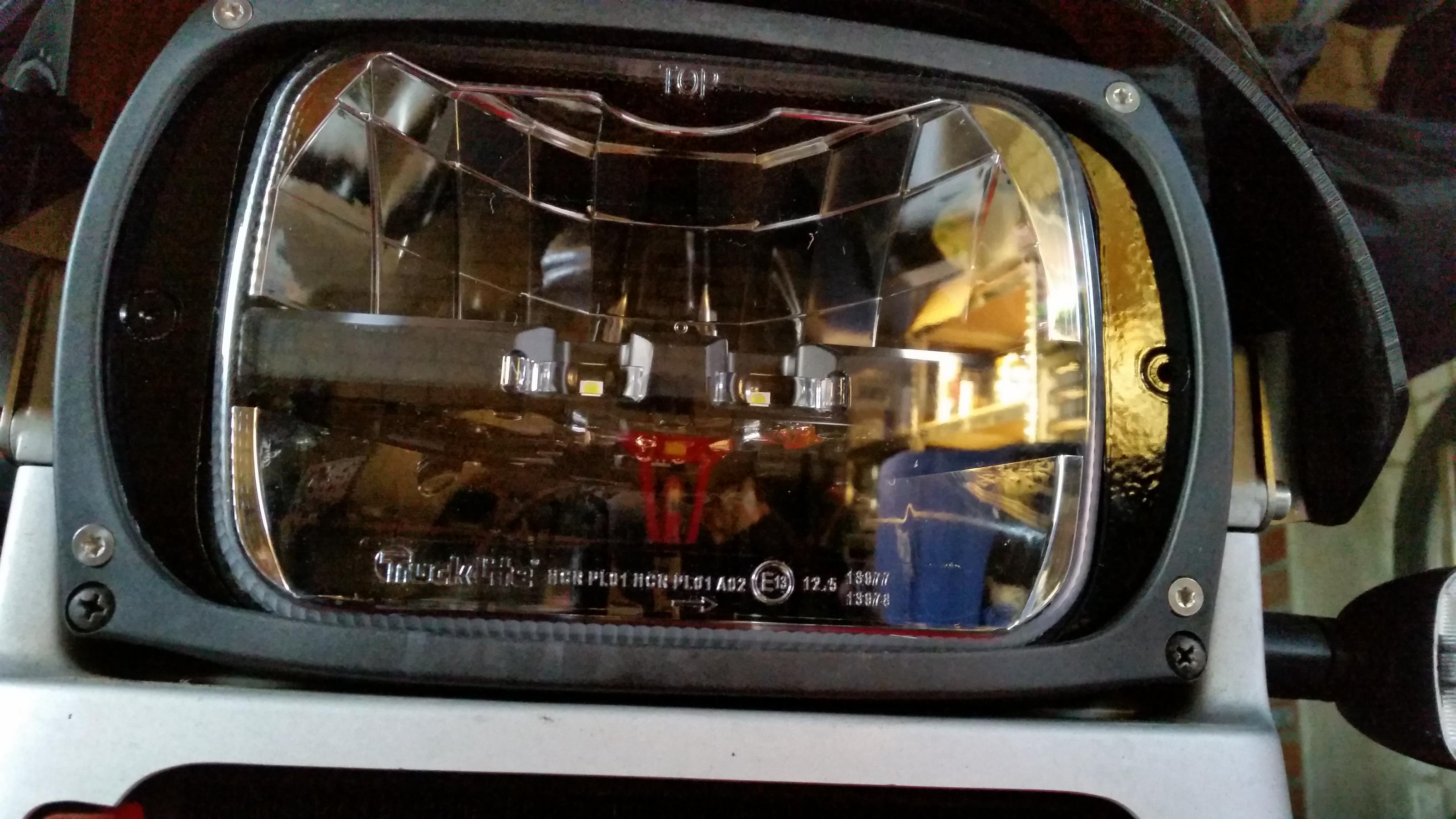

... Je 20 mm bleiben als offner Rand der später noch mit einem VA-Blech kaschiert wird. Die Lichtausbeute ist fantastisch, egal ob Abblendlicht oder Fernlicht, die Strasse wird super ausgeleuchtet.
Hier ein paar Bilder:
Hey,
ich habe mir aufgrund deines Berichtes diesen Scheinwerfer ebenfalls eingebaut und bin begeistert. Hats du schon eine Lösung gefunden, wie du die verbleibende Lücke, da ja der Busscheinwerfer größer ist, füllen kannst?

Hallo Gerd,
nee, ich hab noch keine Lösung, aber da ich ja den H&B "Tankschutzbügel" der auch um den Scheinwerfer herum geht, habe fällt es bei mir nicht ganz soooo auf...

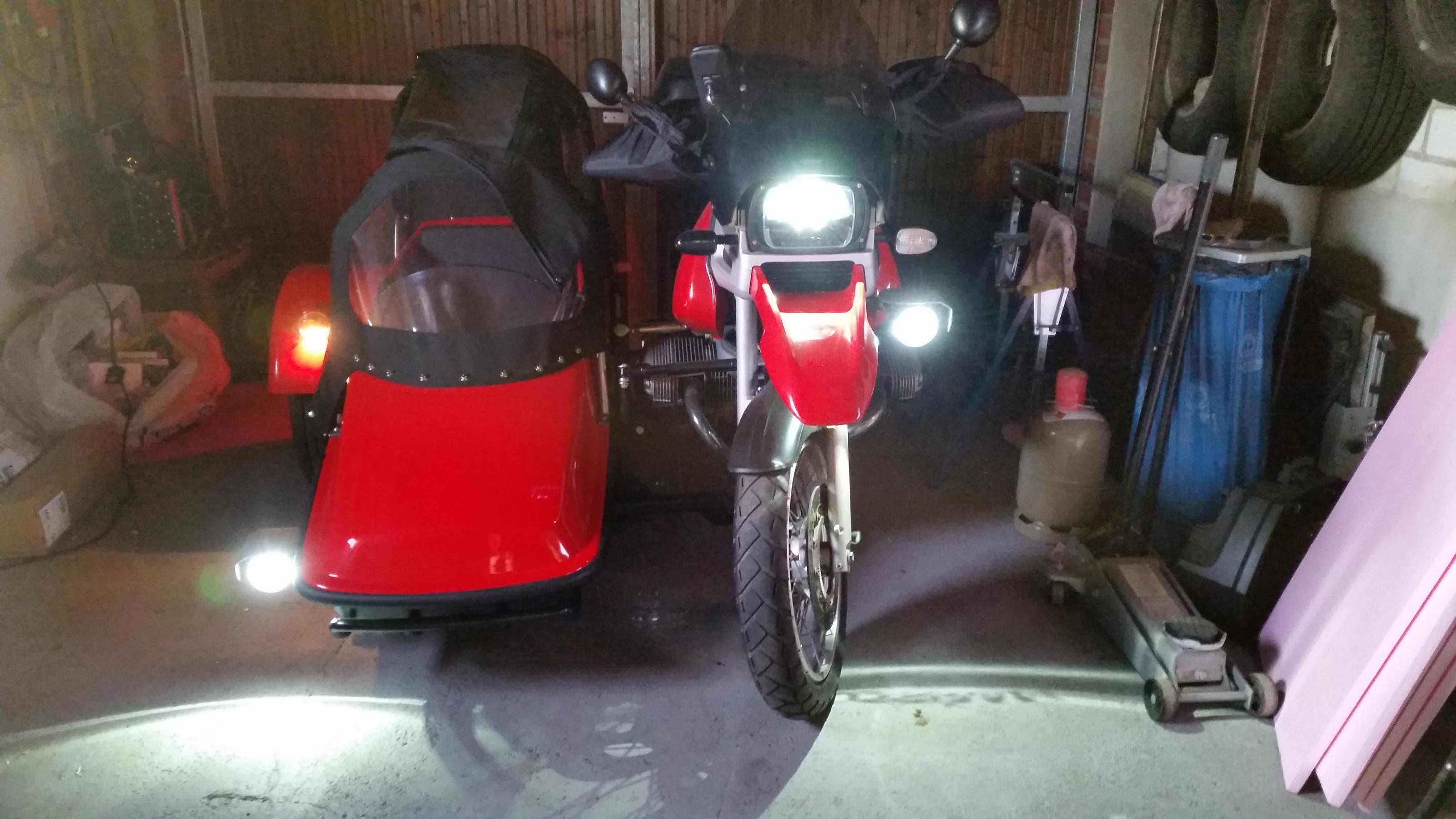

Hallo Ralf,
mit ner weißen Wand kann ich gerade nicht dienen, doch der Praxistest zeigt erheblich bessere Sicht als mit dem alten Busscheinwerfer. Sehr angenehm ist auch die deutlich bessere seitliche Ausleuchtung. Gerade ich als Gespannfahrer finde das hammer.
Da ich auch LED Tagfahrlicht und LED Nebler dann habe, ist es nun auch ein harmonisches Bild von vorne, ohne unterschiedliche Lichtfarben (das Auge ist ja mit ...) Die Positionsleuchte am Kotflügel des Beiwagens wird noch durch ein LED Sofitte ersetzt (... ja, ja, ist illegal, ich weiß).

Da das ein Pkw- Scheinwerfer ist: Kriegst du den für das Zweirad zugelassen? Reicht da irgend eine E-Nr. auf dem Glas aus?
Bernd
Gandalf-GS
07.08.2015
39
Hallo Bernd,
habe gerade noch einmal mit dem Händler telefoniert. Der Scheinwerfer darf auch für Motorräder verwendet werden. Irritierend ist allerdings der auf der Streuscheibe aufgebrachte Pfeil, der eigentlich in die falsche Richtung zeigt. Hierzu gibt es aber eine Erklärung von Truck Lite, die bestätigt, dass es alles seine Richtigkeit hat. Das Schreiben bekomme ich zugeschickt.
Also alles im grünen Bereich :)
