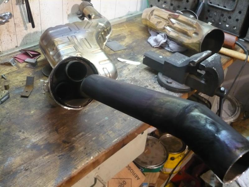

Probleme bereiten die Prallbleche die in dem Auspuff drin sind. Und die verschiedenen Rohre, die auch noch kreuz und quer durch den Auspuff verlegt sind. Am Kat/Vorschalldämpfer kannste schlecht was machen, ist zu kompliziert. Und den hintern Teil des Auspuff kannste einfach an den umlaufenden Nähten auftrennen und dann mal gucken. ;)
Ich baue meinen Auspuff gerade von innen komplett neu auf. Mit Prallblechen an anderen Stellen und dickeren Rohrdurchmessern. Ich bin mal gespannt, bei der F 650 wars einfacher... :D

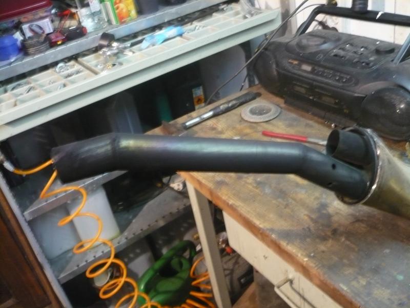

Hier mal Bilder von dem Zeugs, was bei mir drin war. Hoffe, es hilft ein wenig...
Bin jetzt gerade dabei neue Prallbleche und neue Rohre anzufertigen. Bzw. bin fertig und muss es noch zum Schweißer geben...

Bin fertig !
Habe zwischen der rot markierten Stelle das Rohr abgetrennt und ein Lochblech (120mm lang) eingeschweißt
hört sich toll an ,und müßte für dem Tüv in Ordnung gehen.
Der Klang ist dumpf und brummig .
Eine Hörprobe wird nachgeliefert.
Grüße Torsten
