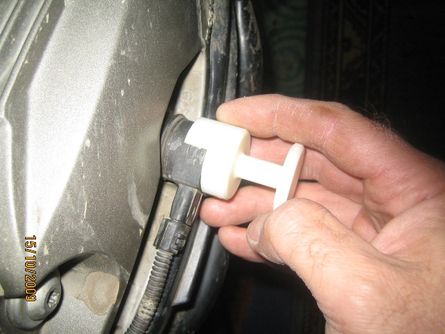

hallo,
mir fehlt das BMW Montagewerkzeug Nr. 12 3 561 zum Abziehen der "Hauptzündkerzenschachtspule" (tolles Wortgeflecht!) - ist dies bei der R 1200 GS identisch und gibts das beim :D oder auch im Netz?

Hallo Renieh!
Auch auf die Gefahr hin, daß ich mich blamiere... aber meinst Du das hier?
Den gibst als Originalplastikteil auch in der Bucht oder eben als hüsch gefräster "roter Pilz" im Zubehör. Hat mir ein Bekannter damals mitbestellt, wenn es Dich interessiert würde ich nachfragen ob das Wunderlich oder Siebenrock oder ähnliches war.
P.S. Basti hat es gerade geschrieben, ist von der "Boxergarage".

hi das würde mich auch interessieren, da ich es für die f800gs suche müsste dort ja auch passen

genau das Teil in schwarz meine ich - in der Bucht finde ich es nicht, da ich nicht sicher bin, unter welcher Bezeichnung es denn zu suchen wäre: BMW-Abzieher für "Hauptzündkerzenschachtspule"??? dort finde ich nur das hier, und das passt nicht!
in rot muss nicht sein, 18,90 Euro + Versand auch nicht!

wieso geht das nicht? :confused:
Hab beim :) keine €5,- bezahlt, und bei mir geht´s.

is aber trotzdem ein doofes Plastik-Teil, das bei mehrmaliger oder luschiger Verwendung nachgibt, runde Ecken kriegt und dann schlechter tut was es soll.
Lieber hart und herzlich und 10€ mehr.
Gute Nacht
Sorgfältig ansetzen muss man schon, sonst passiert das oben beschriebene. ;)
Das habe ich gemerkt, als ich nach knapp 40.000 km mal aus Neugier ne Kerze rausgeschraubt habe. Hoffentlich hält das Dingen, wenn ich bei 55.000 (hab bei 15.000 NGK bekommen) alle 4 Kerzen auf einmal wechsel :rolleyes:.
Da gibt es ja noch andere Möglichkeiten (Kabelbinder?) die Dinger raus zu bekommen, das BMW Dingen habe ich mir zum Testen bestellt, wie die Spulen sitzen, aussehen und festklemmen. Für den regelmäßigen Gebrauch gibt es bestimmt besseres, aber für die, die es voraussichtlich nie brauchen ...?

ich habe die Spulen ja noch nicht oft entfernt, aber dafür brauchte ich sicher kein Spezialwerkzeug, meine alte gekröpfte Spitzzange tat gute Dienste
