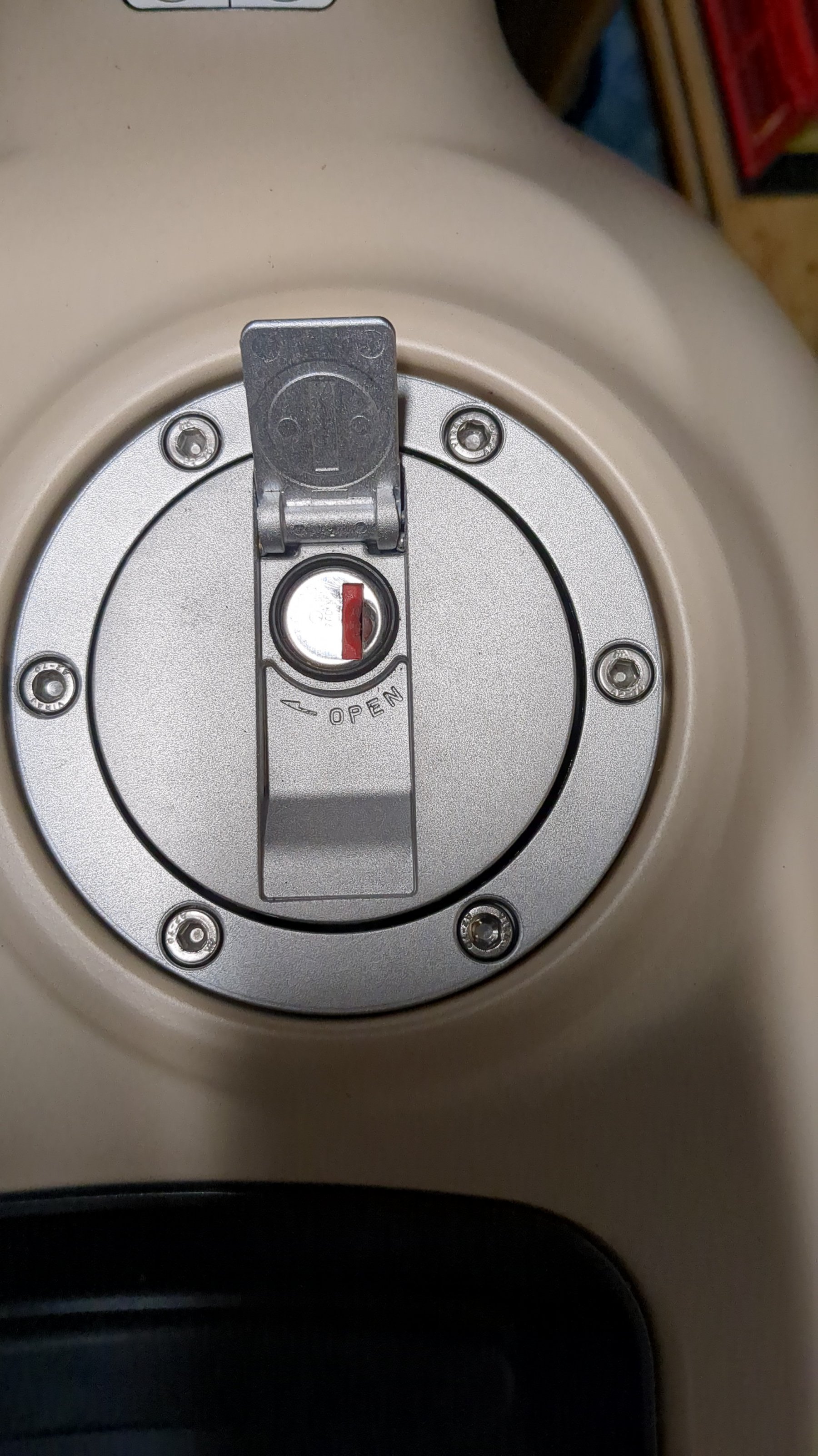

Eine frage an alle hier. Ich habe den schlüssel abgebrochen und es steckt noch ein stück drinnen. Kann ich die platte entfernen und die ganze Einheit abnehmen an den sechs inbus? Ich bekomme den schlüssel nicht heraus und will den deckel zum schlüsseldienst bringen. Viele grüße
WorldEater
WorldEater
08.07.2006
6.298
Hanau
Kann sein, dass der Deckel mit der "Schließnase" (keine Ahnung wie das richtig heißt) trotzdem noch hängen bleibt, nach dem abschrauben.
Würde vorschlagen: Einfach ausprobieren.

So wie der Rest des Schlüsels steckt, wird das Öffnen des Schlosses durch drehen mit Hilfsmittel möglich sein.
Hilfsmittel: Siehe #3

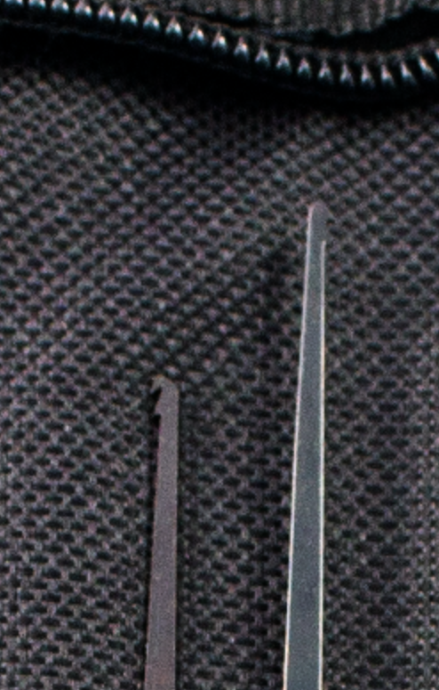

Oder, wer hat, mit dem Extraktor von seinem Lockpicking-Set.

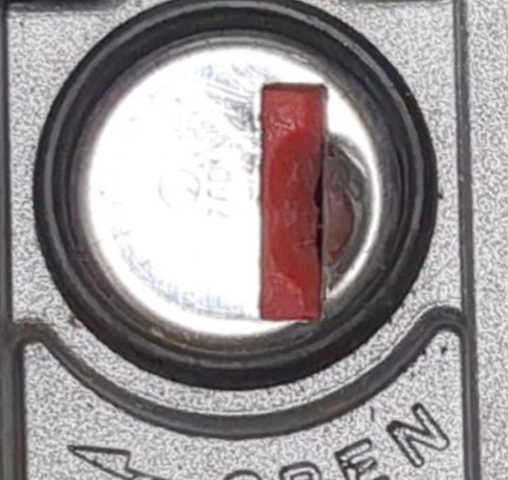

Das rote Teil ist der Feuchtigkeitsverschluss aus Kunststoff. Der Rest vom Schlüssel befindet sich rechts daneben, bzw. dahinter.

Kunststoff der vom schlüssel zurückgeschoben wird.
Einfach alles abschrauben.
Vl kann man mit dem Rest dann öffnen und dann den Schließzylinder wegbringen.
Eigentlich bekommt man das Reststück immer raus und ein Ersatzschlüssel ist die Vorlage für einen Neuen, wobei nur weniger Schlüsseldienste den Rohling haben. BMW macht die Schlüssel fertig passend.

Er hat - angeblich - eine Fantic Caballero.
Keine Ahnung, warum das in einem BMW-Forum gepostet wurde (und dazu noch crossgepostet über verschiedene Unterforen).

Angesichts der Plastiklippen würde ich nach wie vor zu einem Extractor raten.
