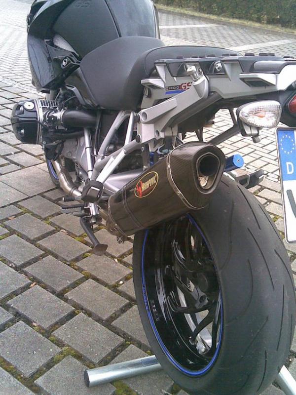

Akra. Hexagonal in Carbon , ist aber alles nicht so einfach , das zwischenRohr muss angepasst werden , der Haltepunkt versetzt werden
und die motronic sollte angepasst werden , ist aber kein muss ;)
Ist das Anschlußstück aus Edelstahl? Dann wär das nicht so dramatisch;)

ja , ist es :rolleyes:
warum ist das nicht so Dramatisch ?
ich habe 8/10 vom Durchmesser runtergeschliffen >>>> mit der Hand :confused:
ist der Durchmesser vom Anschlußstück zu stark?
8/10 - hast da noch ausreichend Wandstärke?
Wäre es nicht einfacher gewesen ein passendes Stück zu drehen und gleich im benötigten Winkel anzuschweissen?
Aber ausschauen tut er echt super :)
Ich glaub ich hab wieder ein Teil mehr für meine Winterbeschäftigung :rolleyes:
Wieviel kostet denn sowas?

....das ( Laser ) verbindungsrohr hatte am Anschluß 61mm , der Akra hat ein innendurchm.von 60,2 .
der Winkel ist nicht das problem , ich habe das verbindungsrohr so lange gedreht bis es passte ( nicht so einfach am 190 mpp vorbei zu kommen )
