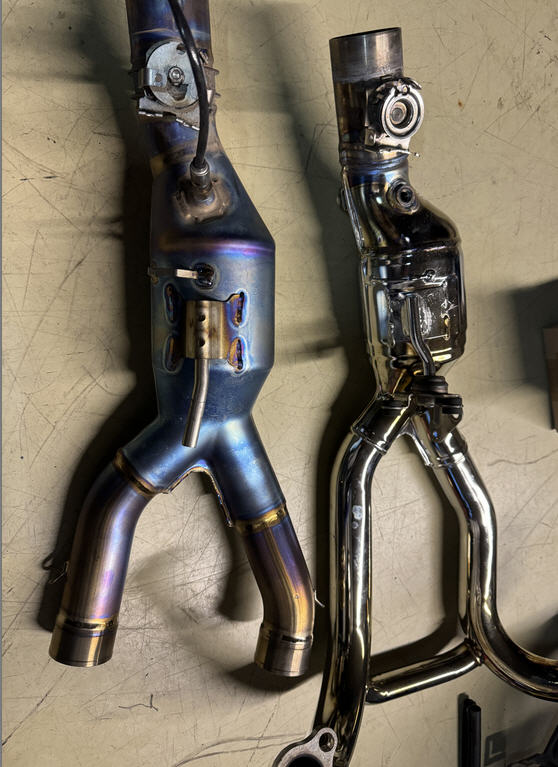

wieso willst Du den OEM Topf weiter fahren? Der BMW Akra ist meiner Meinung nach nicht wesentlich lauter, nur bassiger, im Schein stehen ja auch kaum andere db Werte mit Akra.
Wenn Akra dann komplett finde ich....
Lauter ist die Anlage durch den Krümmer nicht geworden.

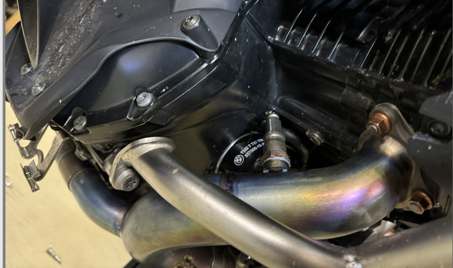

Ich denke auch, dass mein Motorrad nach der Montage des Krümmers NICHT lauter geworden ist.
Auch dass die mehr Leistung hat, bezweifel ich.
Wissen tu ich es aber nicht, da ich keine Messung vorgenommen habe, also weder Leistungsprüfstand noch DB Messung.
Jetzt hört doch mal auf auch noch Fotos rein zu stellen! :furious:
Das ist jetzt schon wieder was, was sich in meinen "Haben will"-Kopf gebrannt hat. :cry:
:lalala:

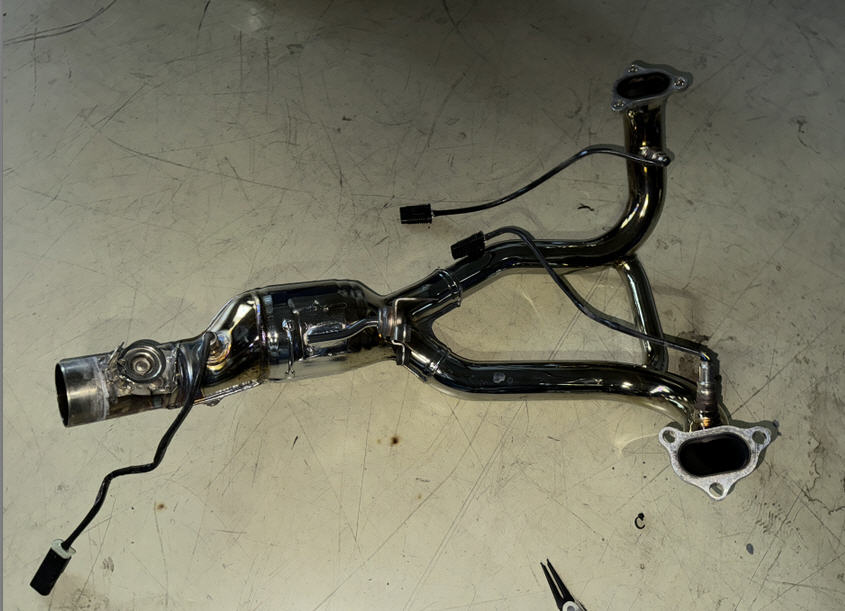

ich hoffe mal, dass man den Einbau als Hobbyschrauber selbst hinbekommt, oder ?
Nein, wenn man Schraubertechnisch einigermaßen fit ist ist das kein Problem. Am längsten hat der Abbau der alten KrümmerAnlage gedauert, da die Steckerverbindungen der 3 Lambdasonden so eingebaut sind, dass man da nicht so gut mit dem Schraubendreher an die Verriegelungein kommt. Aber alles machbar.

das kann nur sein wenn es der Krümmer ohne KAT ist, das sieht man aber recht gut weil das Rohr dann gerade durch geht und nicht die Ausbeulung für den KAT.
der Krümmer mit KAT ist definitiv nicht lauter.

Stimmt, mit dem Akra Krümmer ist sie nicht lauter geworden. Meiner Meinung nach subjektiv etwas leiser, dafür dumpfer

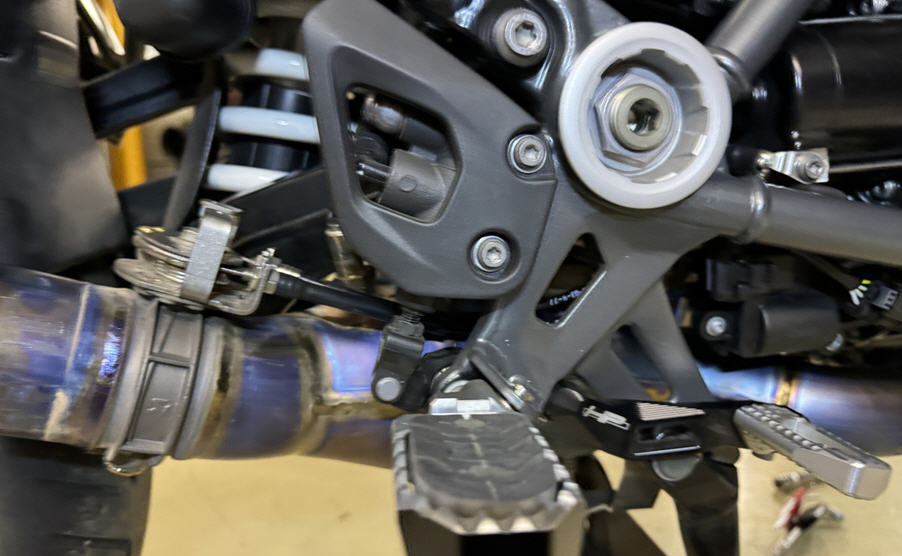

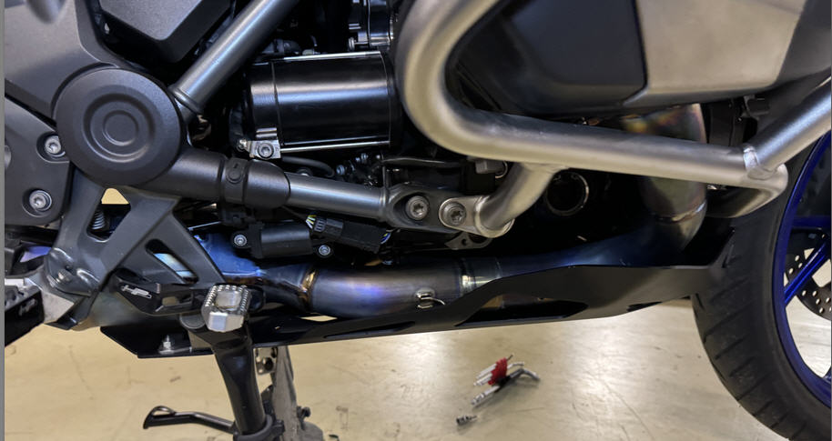

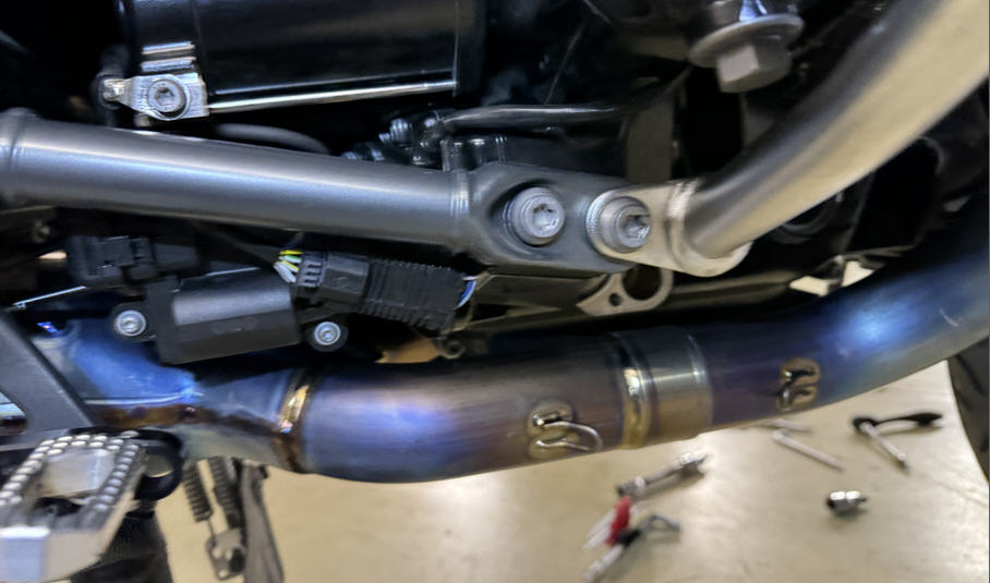

Ich habe mir einen gebrauchten Akra Krümmer gekauft und gestern getauscht. Es ist selber machbar aber, wie schon geschrieben wurde, ist das Lösen der Stecker ein bisschen fummelig und damit habe ich die meiste Zeit verbraucht. Ich musste auch den hinteren Halter für das Motorschutzblech wieder ausbauen weil der alte Auspuff sonst nicht raus geht. Der linke Sturzbügel muss auch abgebaut werden.
Ich habe gemütlich gearbeitet, alles mit Montagepaste bzw. Optimol versehen und auch ein bisschen die Stellen geputzt wo man sonst nicht hin kommt.
Insgesammt habe ich 4 Stunden gebraucht.
