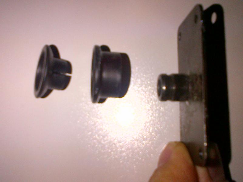

Hallo Zusammen,
hat jemand von euch schon mal selbst den Sitzbankbezug an seiner HP2 gewechselt, oder weis jemand wie man das Teil (Hülse /Scheibe) entfernt durch das die Schraube zur Befestigung der Sitzbank geführt wird?

Hi ngo65
Die schwarze Hülse kannste von der Unterseite noch oben heraus drücken, ist nur leicht mit dem Bezug verklebt. Der Bezug selbst, ist nur festgetackert.

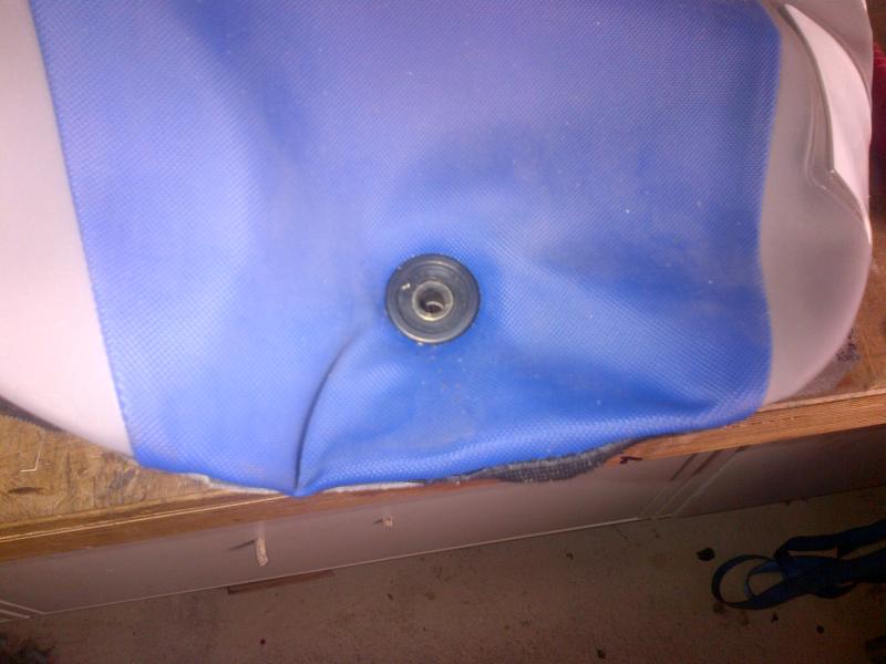

Hallo reclino,
die Klammern habe ich alle gelöst, welches Teil genau muss ich herausdrücken? Wenn ich mir den Aufbau anschaue sehe ich von oben her die Hülse, dann kommt der Bezug und darunter ist noch eine Scheibe (Hülse) aus Kunstoff. Das ganze schein irgendwie auf das Metallteil (das Teil was von der Unterseite der Sitzbank mit den vier Popnieten befestigt ist) aufgepresst zu sein. Ich weis jetzt nicht sorech welches teil ich herausdrücken muß, kannst du mir noch einen Tipp geben ?

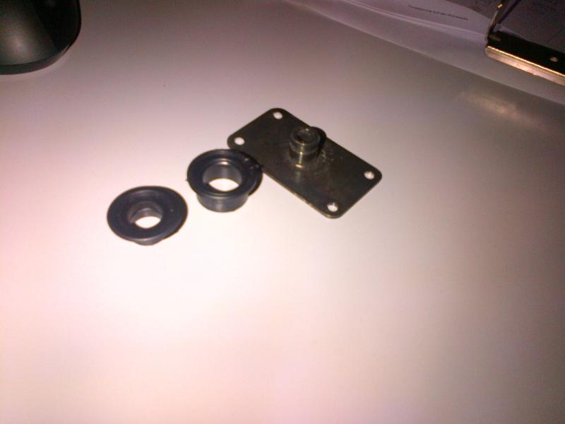

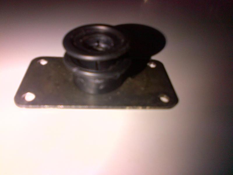

Hallo ngo65
Du mußt entweder die Popnieten an der unteren Platte entfernen oder den oberen Ring raushebeln. Das ganze besteht nur aus zwei Teilen, die untere Platte mit dem Metallring und der oberen Kunststoffhülse.
Auf den Fotos steckt der untere Ring, der normalerweise fest mit der unteren Platte verbunden ist, noch in der Hülse.

Hallo reclino,
danke für die Unterstützung. Bei mir waren es aber drei Teile.
Habe den Schraubendreher zwischen die beiden Kunstoffringe gepresst und dann auseinander geheblt.
Wenn man den Bezug noch einmal verwenden möchte, muss man aufpassen, dass man ihn nicht beschädigt.
Nochmals Danke.
