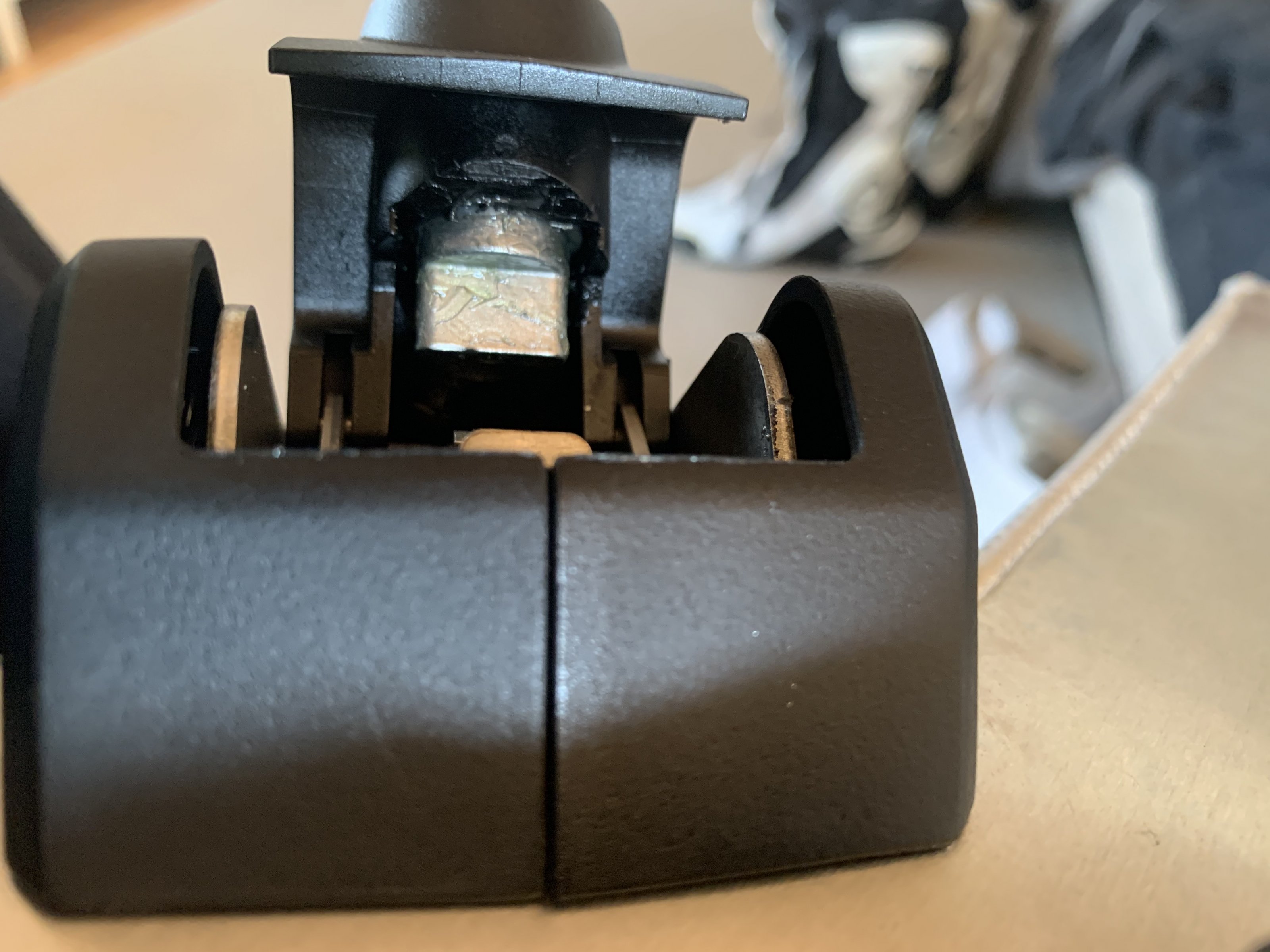

Hallo zusammen,
das Problem ist nicht das Codieren. Ich kann bei dem Schloss weder eine Nut noch ein Loch erkennen um an die Sperrklinke zu kommen. Mit anderen Worten, ich kann das Schloss nicht ausbauen.

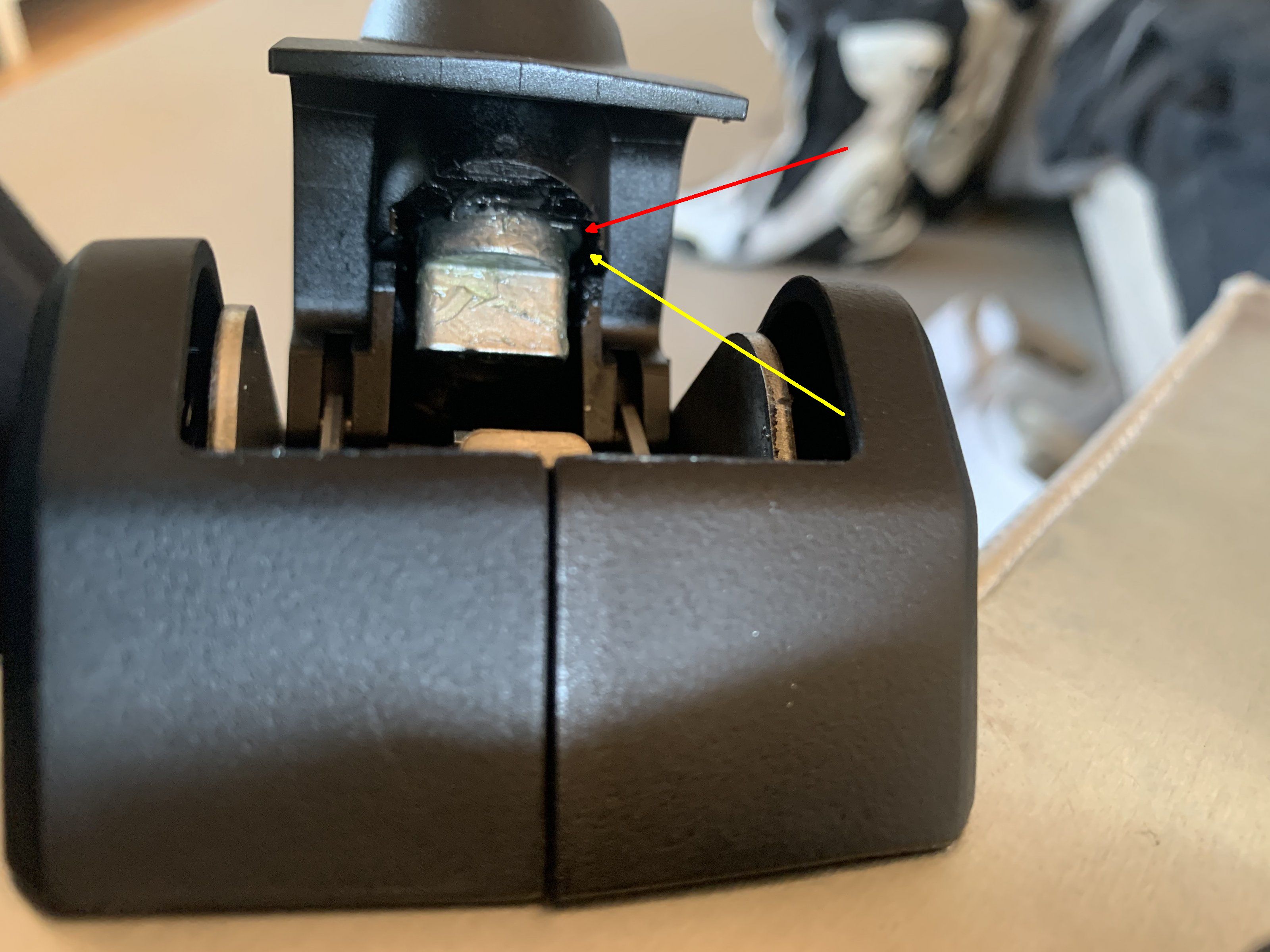

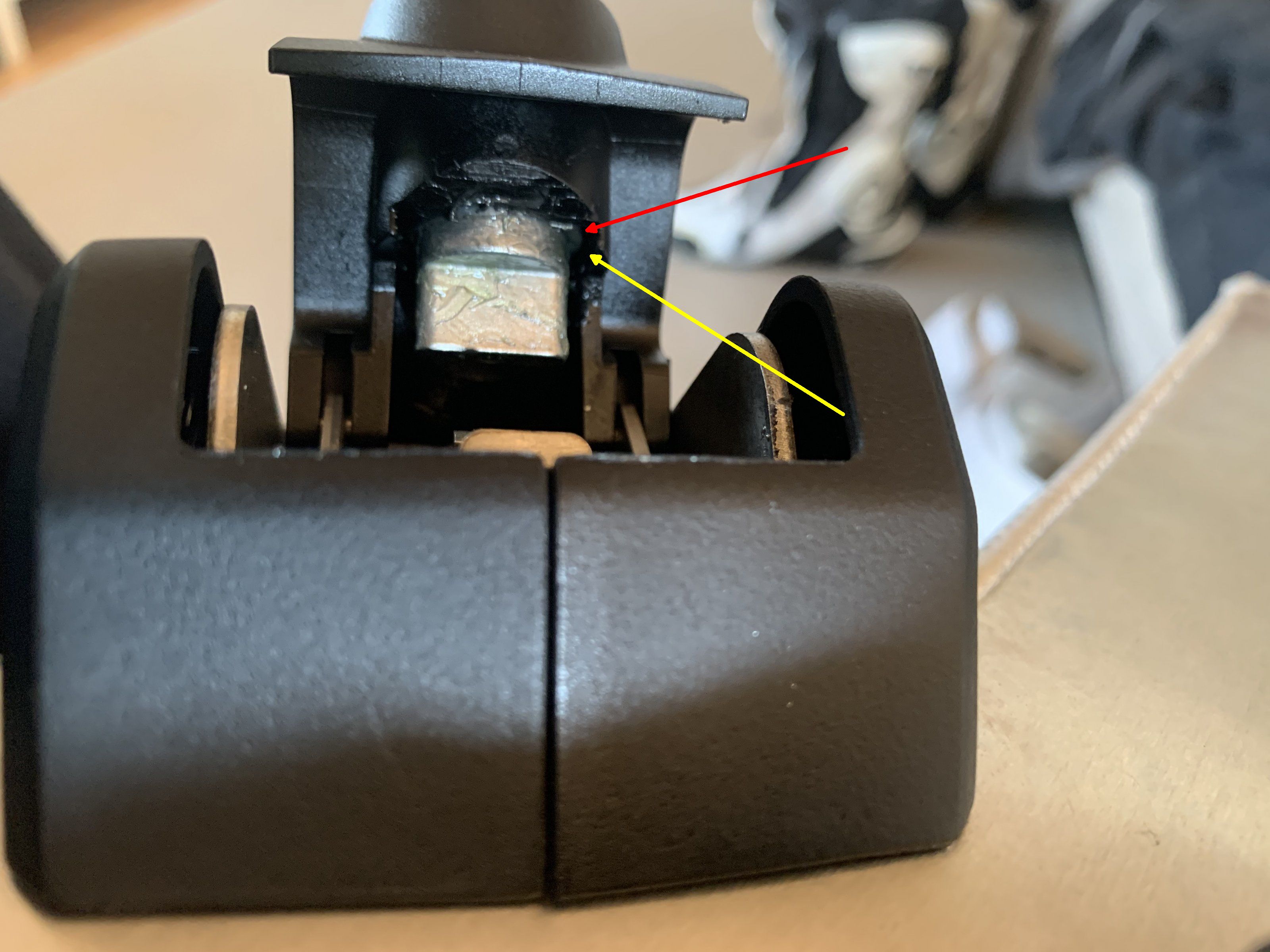

Du kuckst doch genau auf die Sperrklinke drauf, roter Pfeil.
Und es sollte möglich sein, mit einem sehr dünnen Schraubendreher an der Stelle des gelben Pfeils die Klinke nach innen zu drücken?
Was ich übrigens mal in einem der diversen Videos über die Schlosskodierung gesehen habe:
Man kann wohl anstelle der notwendigen sechs Schliessbleche irrtümlich auch deren sieben einbauen. Das siebte Schliessblech verhindert dann genau wie in deinem Fall das Abziehen des Schlüssels.

Moin, da ist die Sperre doch. Diese mit einem Schraubendreher in das Schloss scheiben und dann das Schloss raus drücken.

...die Sperrklinke bewegt sich keinen Millimeter. Vielleicht ist das die Ursache. Möglicherweise hat sich das Schloss schon bei der Montage verkantet.

das die Sperre nach innen (nach Links in das Schloss) gedrückt werden muss ist klar?
Das das Schloss entriegelt (Aufgeschlossen) sein muss um die Sperre lösen zu können ist klar?

Hallo und Danke für den Hinweis. Ja die Logik der Entriegelung ist klar geworden. Aber es sieht so aus, als ob die Sperrklinke im Zylinder verkantet ist, da sie sich keinen Millimeter bewegt.

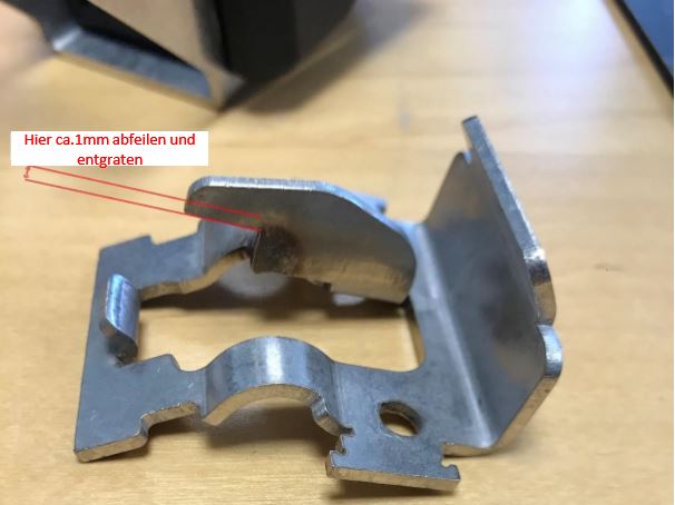

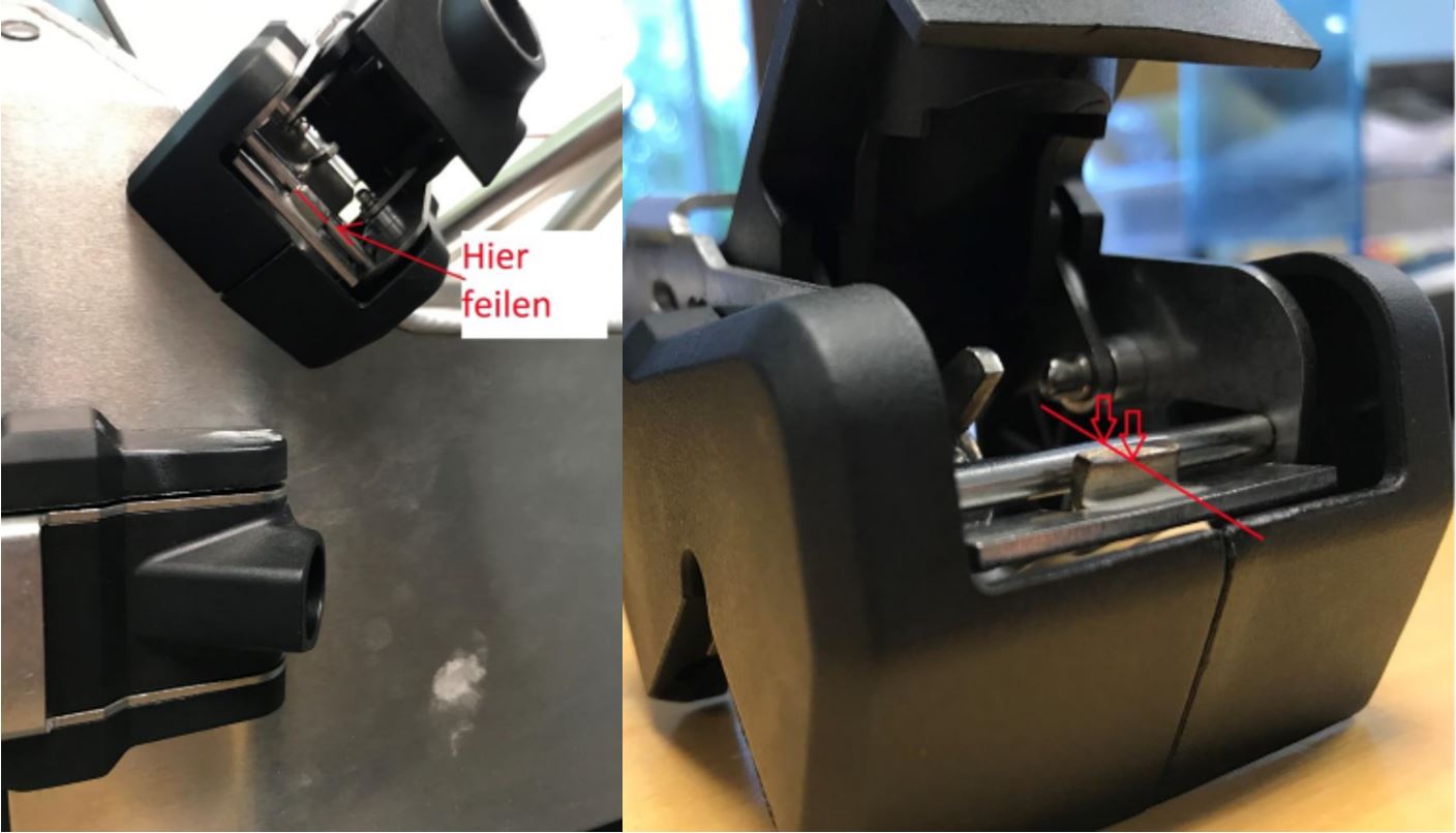

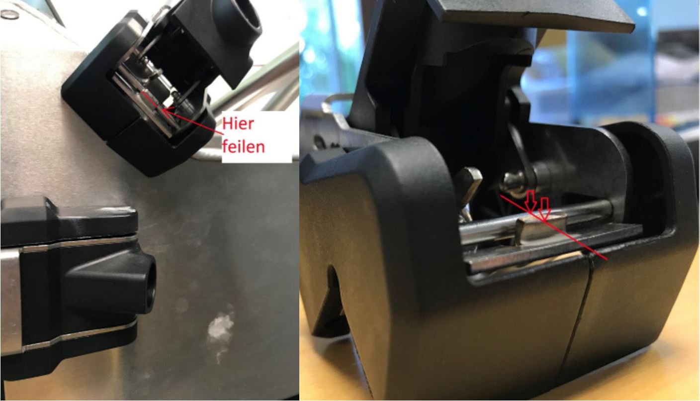

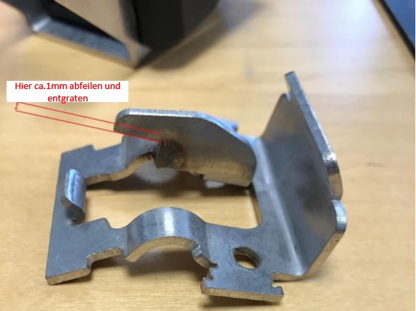

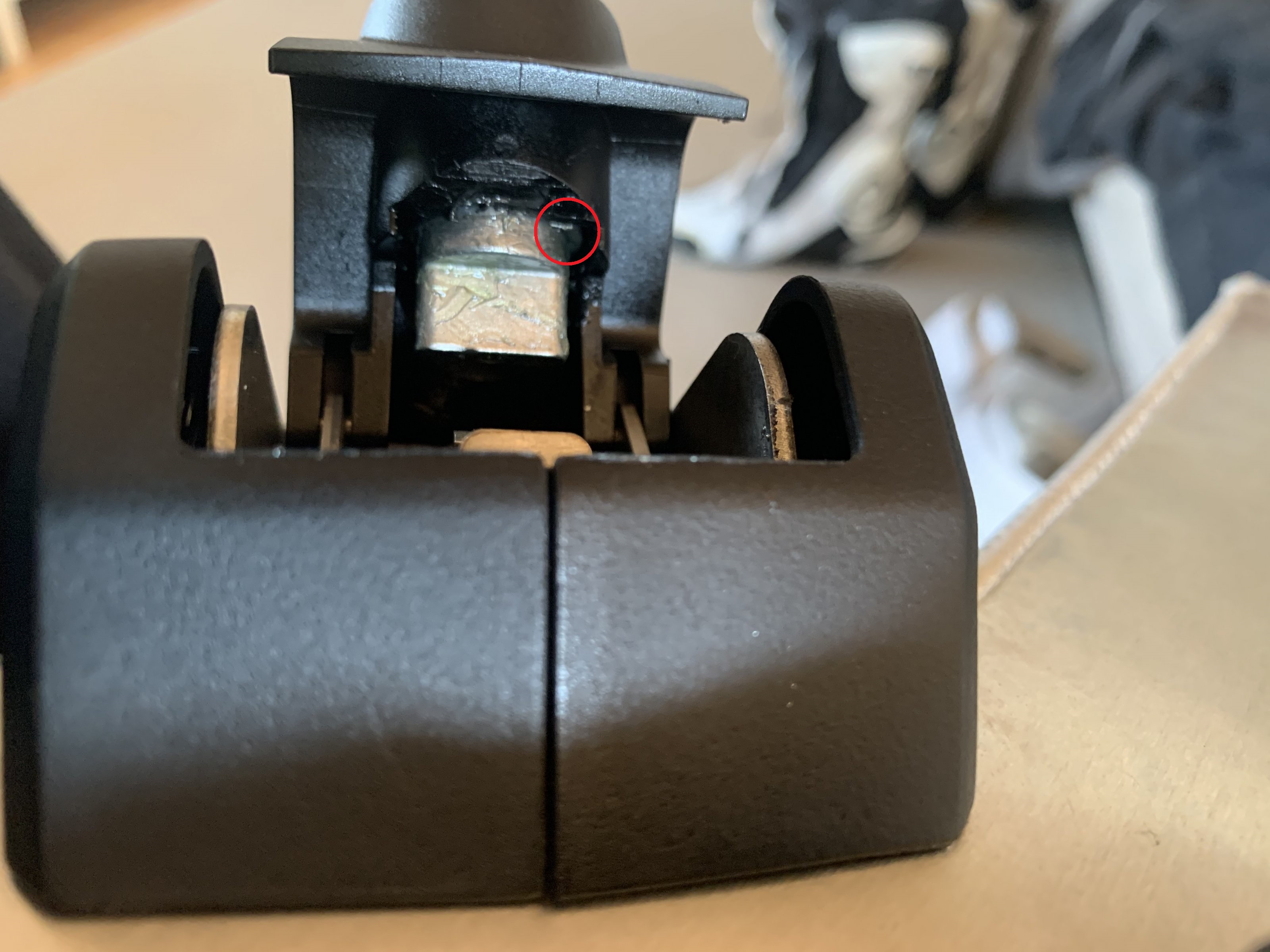

Bei mir war das damals auch, Bild 1 hatte die Lösung gebracht.
Der Aluminiumkoffer rechts lässt sich auf den Kofferhalter aufschieben und die Schließkralle umfasst den Kofferhalter.
Danach gibt es die folgenden Fehlerbilder:
1. Das Schlossgehäuse lässt sich nicht komplett zudrücken.
2. Der Schlüssel ist nicht bis zum Anschlag drehbar.
Ursache
Das Blech des Halteschlosses entspricht nicht den geometrischen Vorgaben.
Maßnahme
Das Halteschloss muss ersetzt werden.
Als Sofortmaßnahme können folgende Tätigkeiten durchgeführt werden.
Bei Fehlerbild 1: Das Schlossgehäuse stößt an eine Blechlasche, die das komplette Schließen verhindert.
Diese Blechlasche kann bis zur Höhe der daneben liegenden Welle abgefeilt werden. Siehe hierzu "picture_1".
Bei Fehlerbild 2: Der Freigang für den unteren Steg am Schließzylinder ist zu gering.
Durch Abfeilen des Blechs am Halteschloss kann dieser Freigang sichergestellt werden. Siehe hierzu "picture_2".
