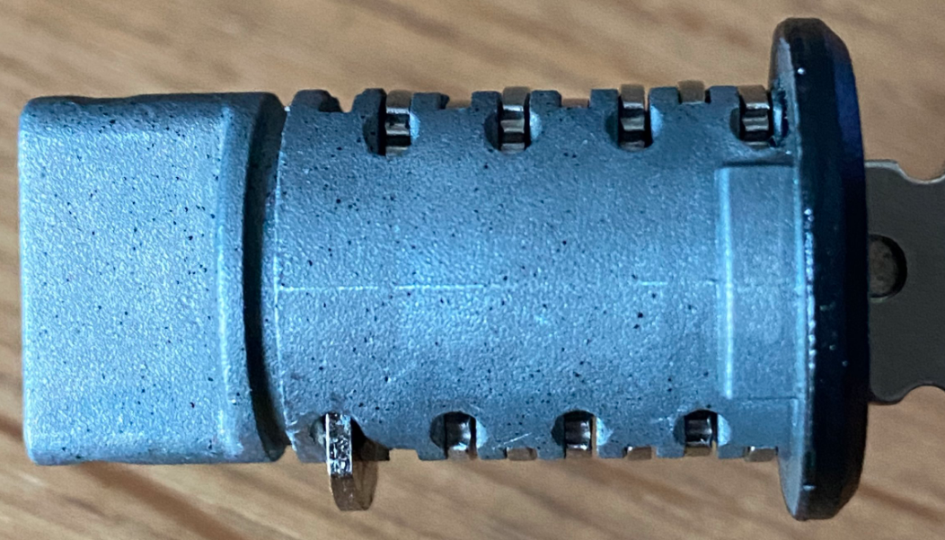

Guten Abend,
ich habe an meiner GSA erstmalig die Koffer (neu und original verpackt) verbaut. Problem: Nach der Montage und der Fixierung der Koffer am Haltebügel lässt sich der Schlüssel nicht mehr abziehen. Mit viel Gleitfett und 2 Stunden Arbeit konnte ich zwar den Schlüssel vom Schloss befreien, aber das Problem ist geblieben. Kennt jemand das Thema?
Ich habe die Schlösser von etwaiger Verharzung befreit und das Haltegeweih (ebenfalls neu) auf Verbiegungen geprüft. Der Koffer lässt sich übrigens schliessen und der Schlüssel kann problemlos abgezogen werden, wenn das Geweih nicht am Motorrad befestigt ist. Danke im Voraus für Eure Komentare.

Moin, da sind würde ich sagen die Schlösser nicht richtig "Codiert" worden. War es nicht so das ein Schlüssel "nicht abziehbar" wird wenn beim "Codieren" der erste Steckplatz nicht frei bleibt?

Bei mir war es so, das man den Schlüssel 2 Grad zurück drehen musste, dann flutschte er raus. Oder eben in der "Normal Stellung" mit Gewalt :coo8ol:

Hallo LaCyBogser, ich verstehen den Hinweis " den letzten gegenüber Sperrklinke freilassen" nicht? Kannst Du da helfen?
Gast29174
Ich kenne mich selber damit jetzt leider auch nicht so aus - ich meine aber, dass das hinterste rausstehende das Sperrplättchen ist
Vielleicht kann das ja noch jemand bestätigen

Schon ausprobiert, die Schlösser selbst zu kodieren? Könnte sein, dass da ein Riegel zuviel verbaut ist, und zwar der zweitletzte. Sind alle Federchen verbaut?

...das Problem tritt nur bei dem Koffer an der Auspuffseite auf. Ich werde heute das Schloss ausbauen und die Codierung prüfen. Herzlichen Dank an Alle für die Hinweise.
