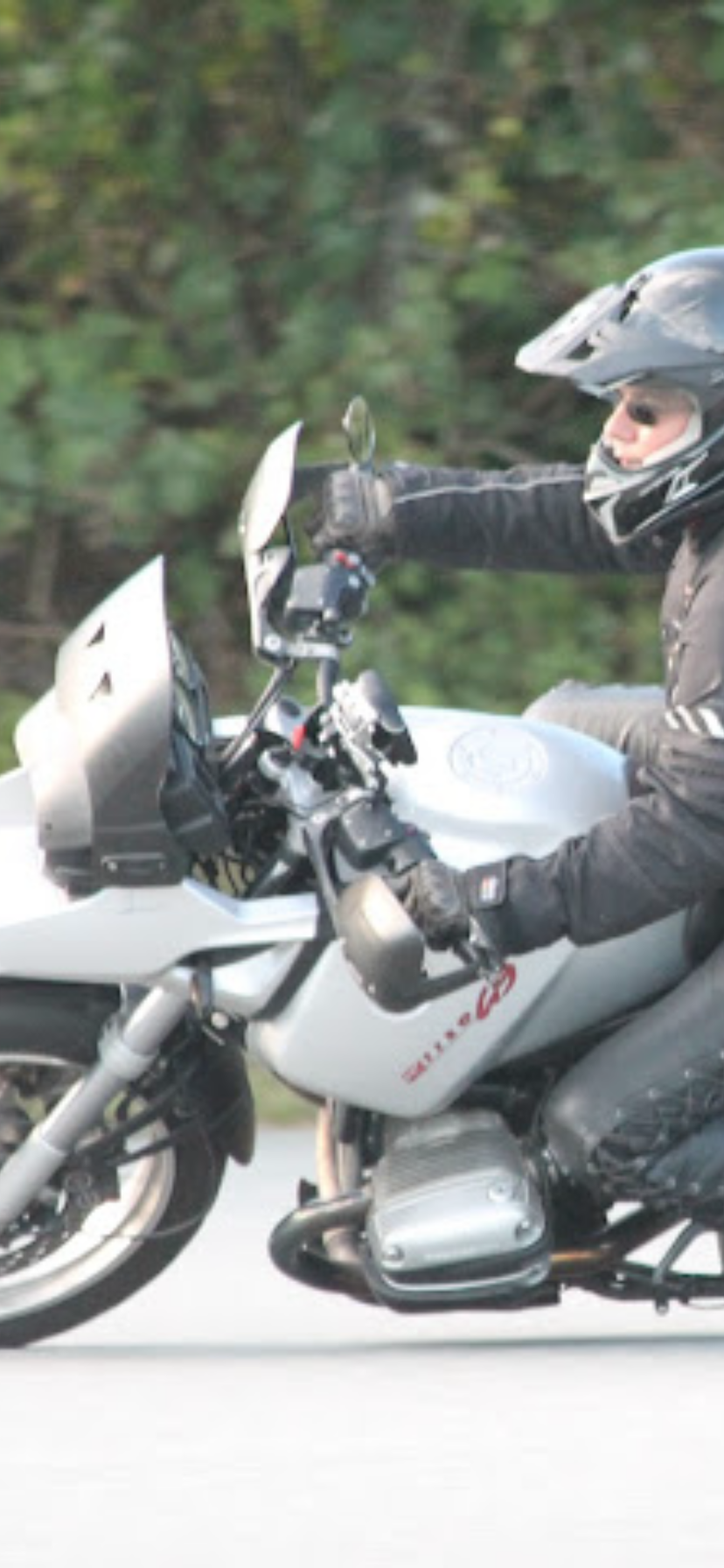

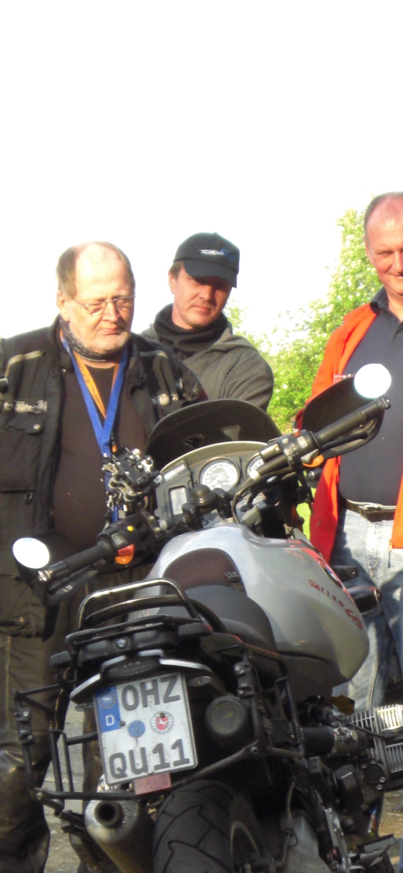

was ist denn der Sinn deines Umbau-Plans?
Mir war damals der Lenker der 1100er und danach 1150er zu hoch, da ich (damals) lieber etwas Vorderrad orientiert saß.
Ich habe dann den Lenker der R1150R Rockster montiert. Das wiederum war etwas arg niedrig, so dass ich ihn dann mit Lenkererhöhung gefahren bin. Heizgriffe war dementsprechend kein Problem. Hat mir jahrelang gut gepasst!
(mit besseren Bildern kann ich leider nicht dienen)
