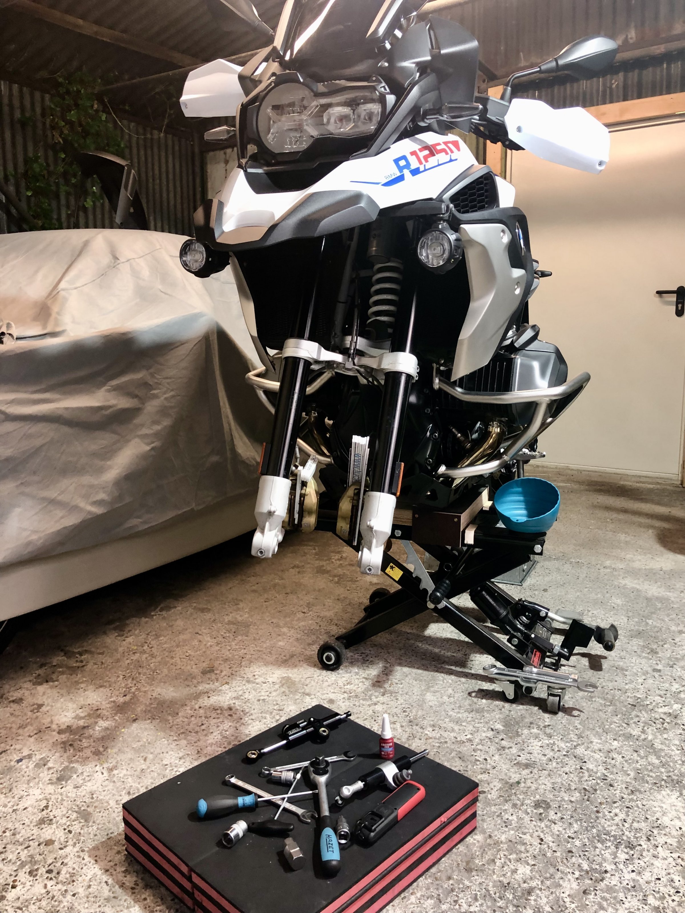

Hab heute den Lenkungsdämpfer gewechselt. Gewundert hat mich, dass der originale gar nicht sooo stramm ist wie beispielsweise bei der nineT. Im Vergleich zum Hyperpro ca. sieben Klicks zu von Dämpfung komplett offen. Wundere mich, dass hier teilweise welche 8 oder gar 10 fahren. Das ist ja strammer als Serie. Ich habe meinen jetzt komplett auf Dämpfung offen gestellt. So fahre ich es auch bei meiner nineT.
John_Stiles
John_Stiles
23.02.2024
2.262
Heute dann mal mit dem neuen Lenkungsdämpfer gefahren. Obwohl auch auf Dämpfung ganz offen bzw. kleinster Stufe, merkte ich schon beim Rangieren, dass sich da was leichter an der Front anfühlt.
Dito beim Fahren. Das ist alles ne Idee leichter, agiler ohne auch nur ansatzweise nervös zu sein. Dämpfung ist ja noch da, aber nicht mehr so firm wie beim OEM Dämpfer. Ich kann das echt empfehlen und verstehe nicht, warum diejenigen, die einen einstellbaren Lenkungsdämpfer montiert haben, den nicht ganz offen fahren. Sorgen, dass was passieren könnte, habe ich nullkommanull so.
