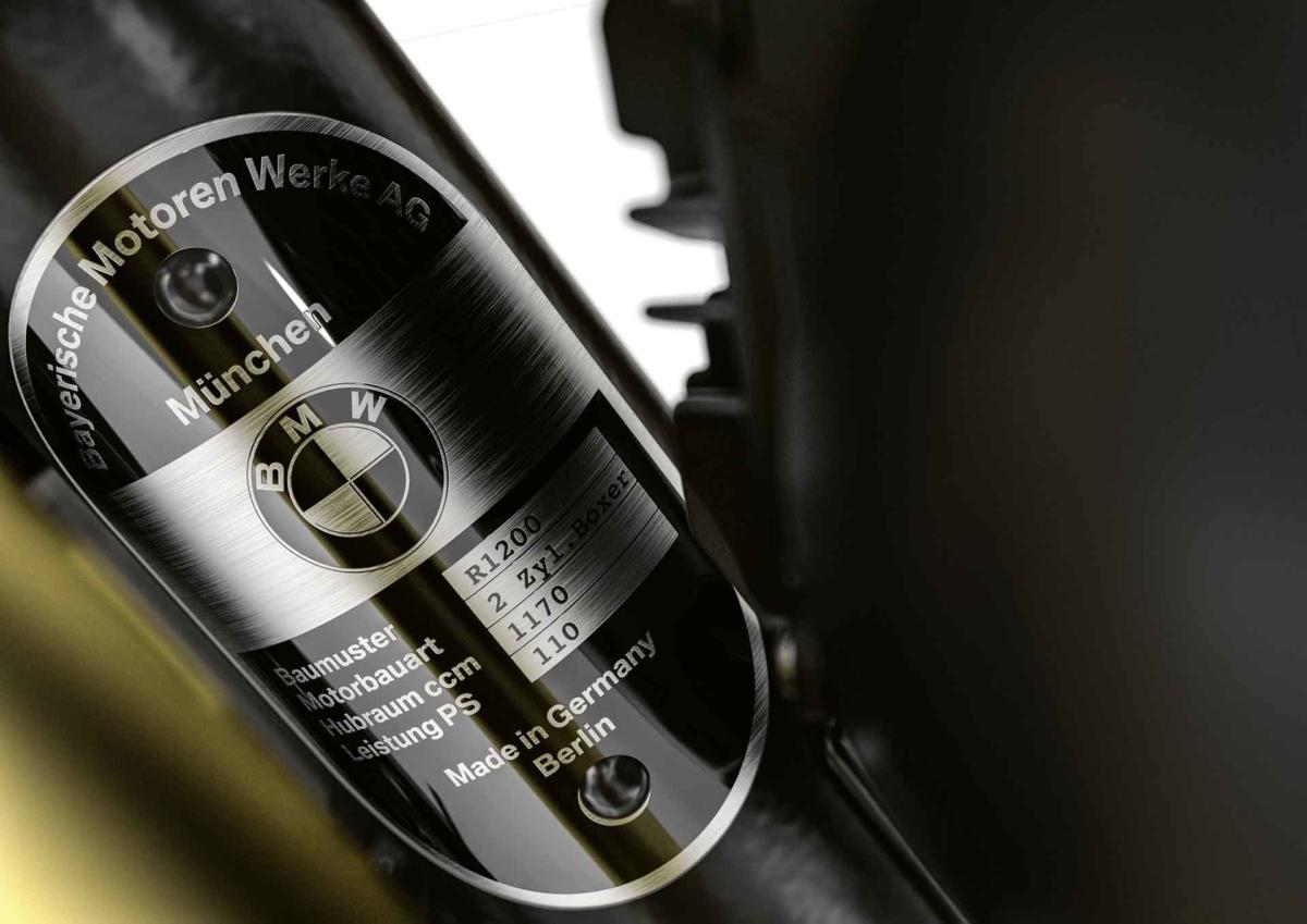

Ja es gibt ein paar Unterschiede. Bspw. wie du sagst die USD Gabel. So ist auch diese schöne Plakette am Lenkkopf der sog. Classic vorbehalten:
