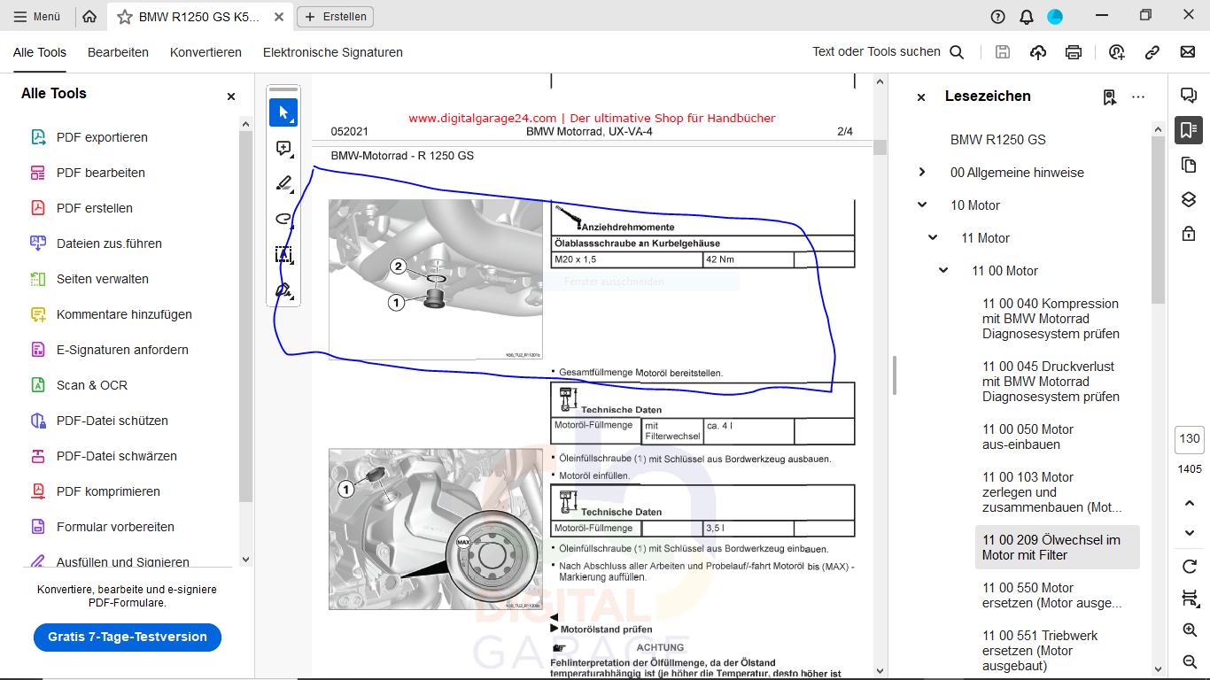

Für den täglichen Gebrauch.
EDIT: Die 10NM für die Bremssattelschrauben gelten nur für vorne (Hayes)
