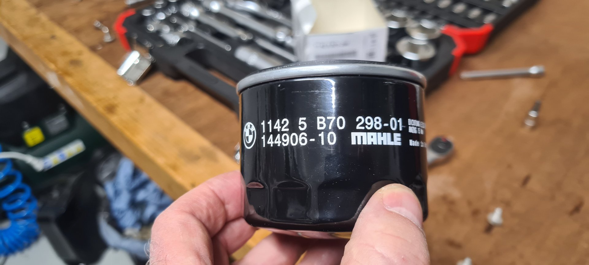

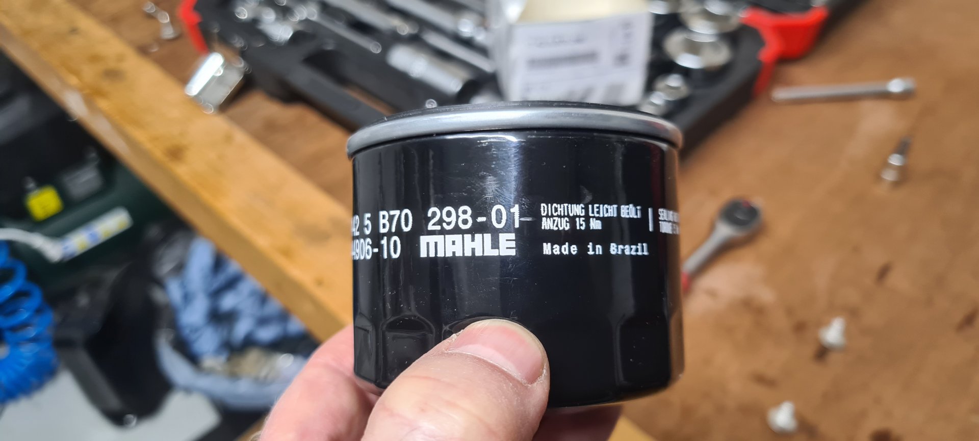

Hallo zusammen
Seit einiger Zeit wird bei der GS ein anderer Ölfilter verbaut, so sagte man mir, als ich kürzlich beim BMW Händler einen Filter gekauft habe. Man sagte mir auch, dass dieser ein neues Anzugsdrehmoment habe. Auf dem original BMW Ölfilter (auch von Mahle), steht ein Anzugsdrehmoment von 15Nm. Ich habe den Filter gerade aufgeschraubt und 15 Nm kommt mir verdammt fest vor, so fest, dass ich Zweifel bekomme, ob das wirklich richtig ist. Was wisst Ihr darüber? Früher waren es immer 11Nm...
Grüsse
Heige

ja, die neue Vorgabe sind 15nM, das ist richtig.
Hat den Hintergrund, dass es letztens ne technische Aktion gab bei den S Modellen, da durfte der "Alte" Filter nicht mehr benutzt werden, weil der sich bei hohen Drehzahlen (glaube es waren über 10k) lösen konnte.
Und damit es nicht mehrere Filter gibt, hat man einfach alle umgestellt auf den neuen Filter, der mit 15nM angezogen wird.

Vielen Dank für Eure Beiträge. Meine Befürchtung war, dass die Gummidichtung zu sehr gequetscht wird, aber sie würden es nicht draufschreiben, wenn das Gummi das nicht aushalten würde. Trotzdem beruhigt es immer, wenn es eine plausible Geschichte dahinter gibt. Die 15 Nm sind schon lange nicht mehr handwarm angezogen, vermutlich bekommt man den Filter von Hand nicht mehr los.
