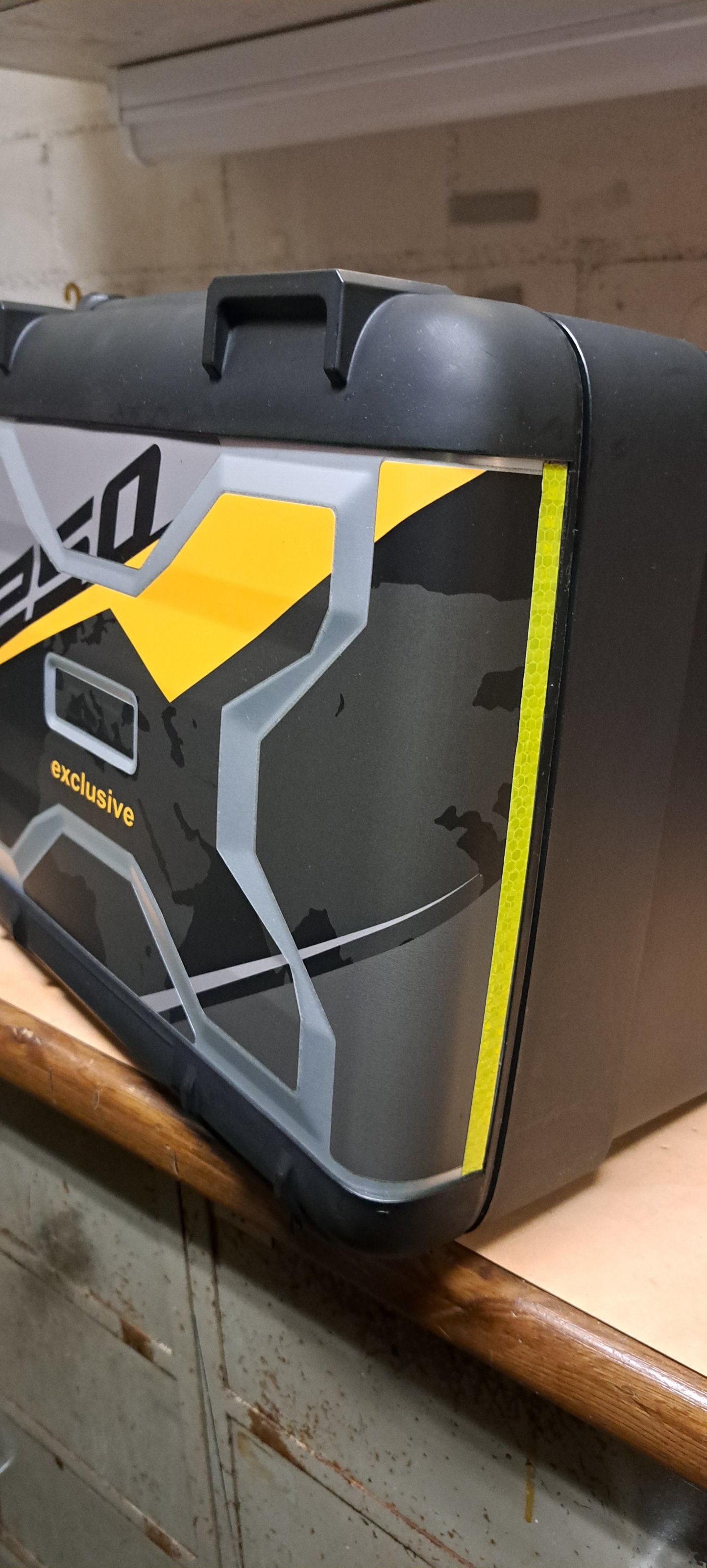

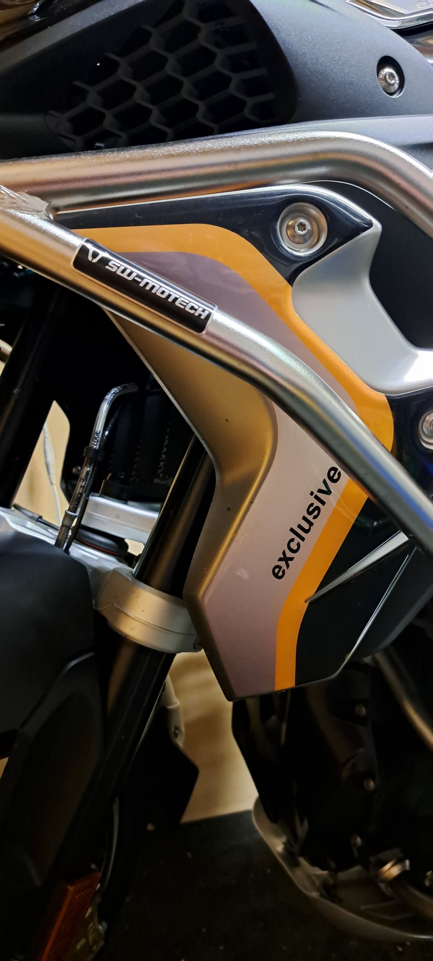

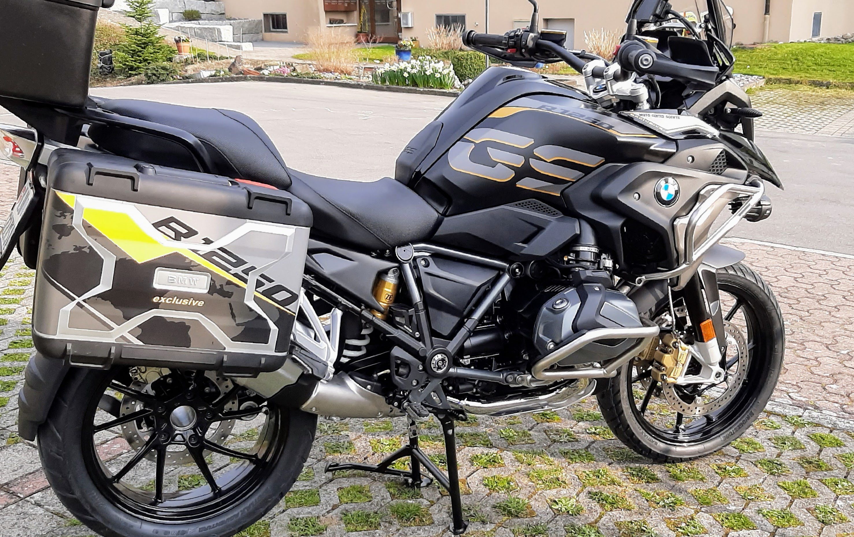

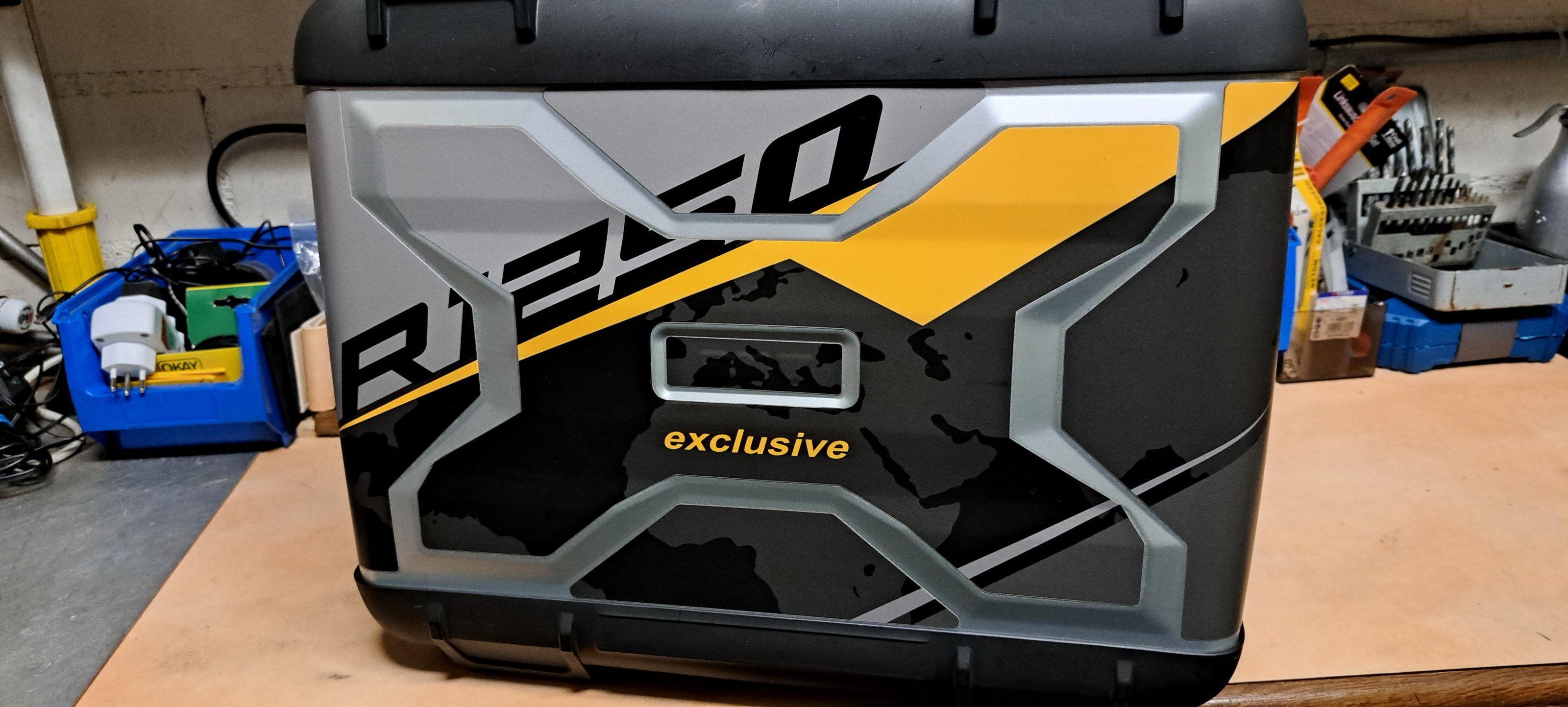

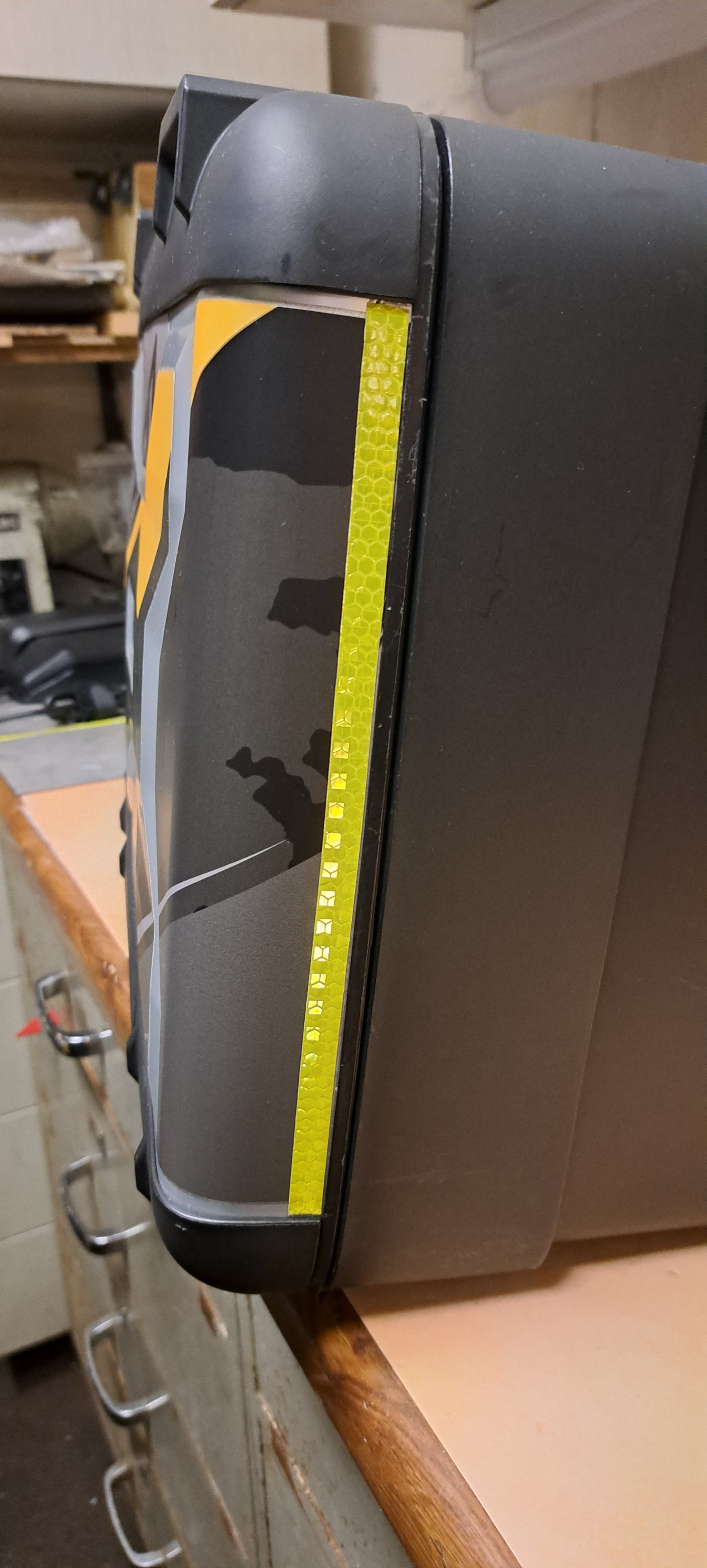

Ich habe die Koffer mit Malerklebeband markiert zum ausrichten der Folien auf dem Koffer der und die Folie sollte Zimmertemperatur habe gut wäre ein Kunstoffrakel mit Filzkante .Reinigen der Koffer .Folie von einem Ende Ausrichten und schön langsam mit dem Rakel wenn möglich ohne Blasen aufbringen

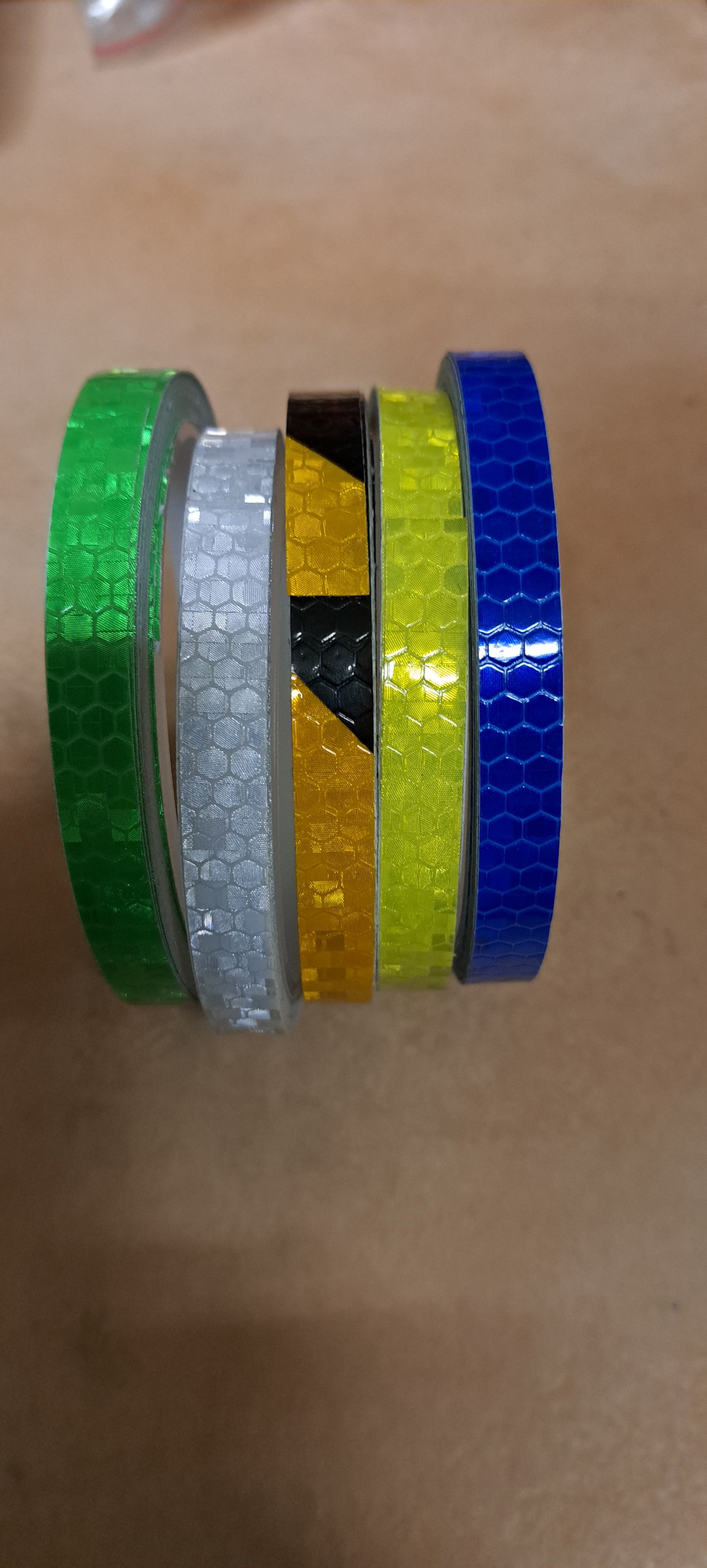

Wenn es Blasen geben sollte und du sie nicht mehr aus der Folie rausbringen solltest nimmst du eine Nadel und stichst die Basen auf und schon ist sie weg .Am Rande habe ich die Reflektier Folie angebracht ist noch was für die Schläfer die von hinten komme und dich schlecht sehen. Das Reflektor Klebeband habe ich vo Ali China

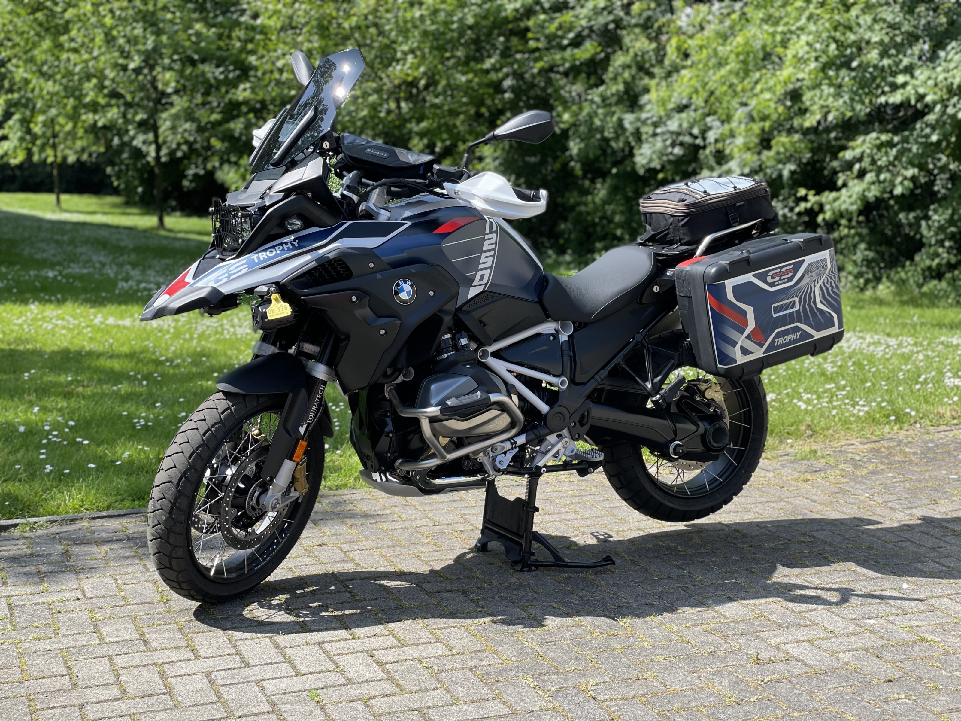

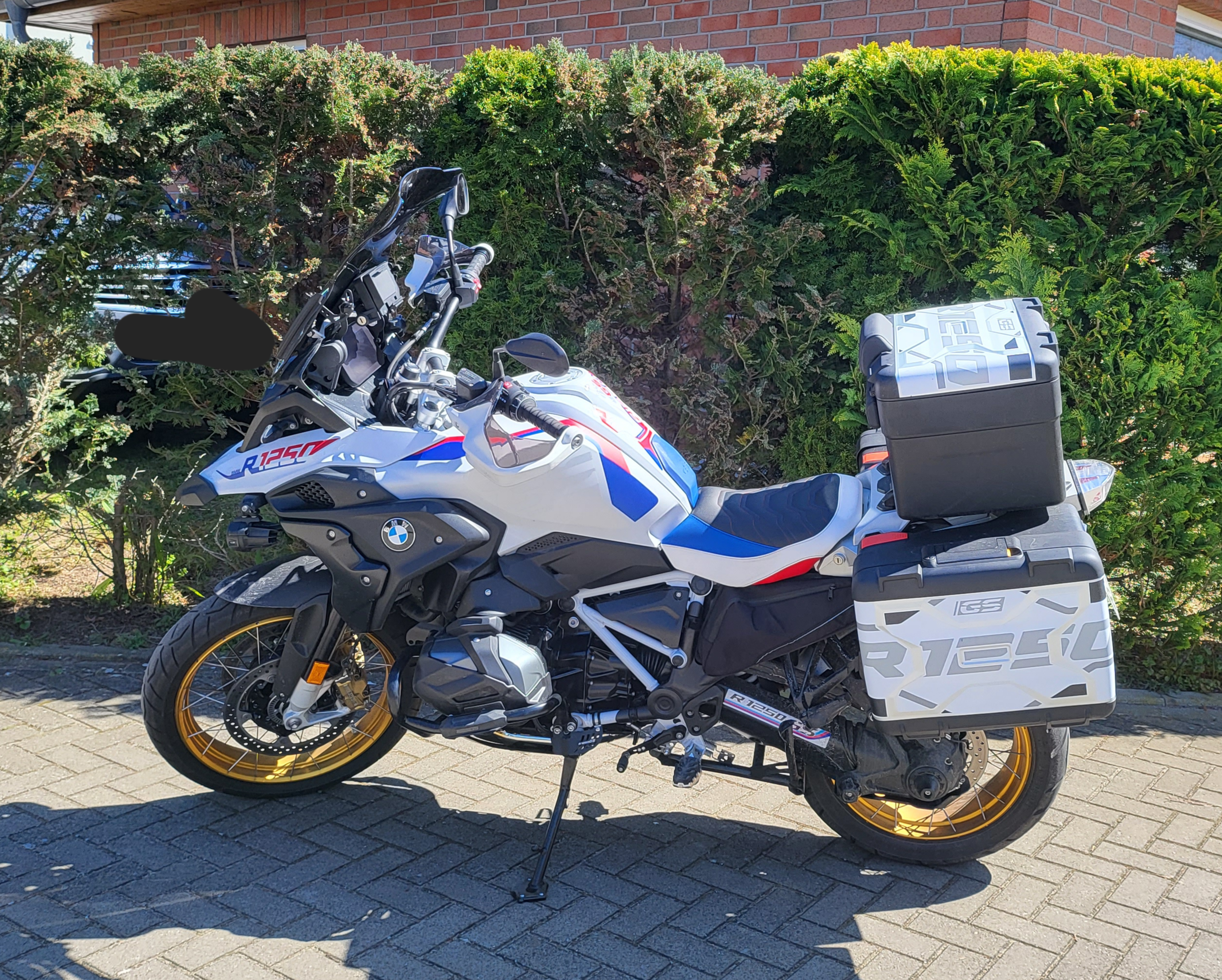

So sehen die Aufkleber auf einer 2023er Trophy mit 2017er Vario-koffern aus.
Habe Sie für einen Beitrag in das Sparschwein der Kinder von einem Profi aufkleben lassen.
Die GS-Aufkleber auf dem Tank (als Knieschutz) stammen vom gleichen Hersteller.

Das sind aber die Koffer mit dem Alu-Deckel?
smilingalbert
smilingalbert
16.09.2012
3.006
Bayern
BMW
Sie sind es. Und jetzt steht nun wirklich oft genug „GS“ auf dem Motorrad.
Auch ohne würde man das Prachtstück wiedererkennen.
