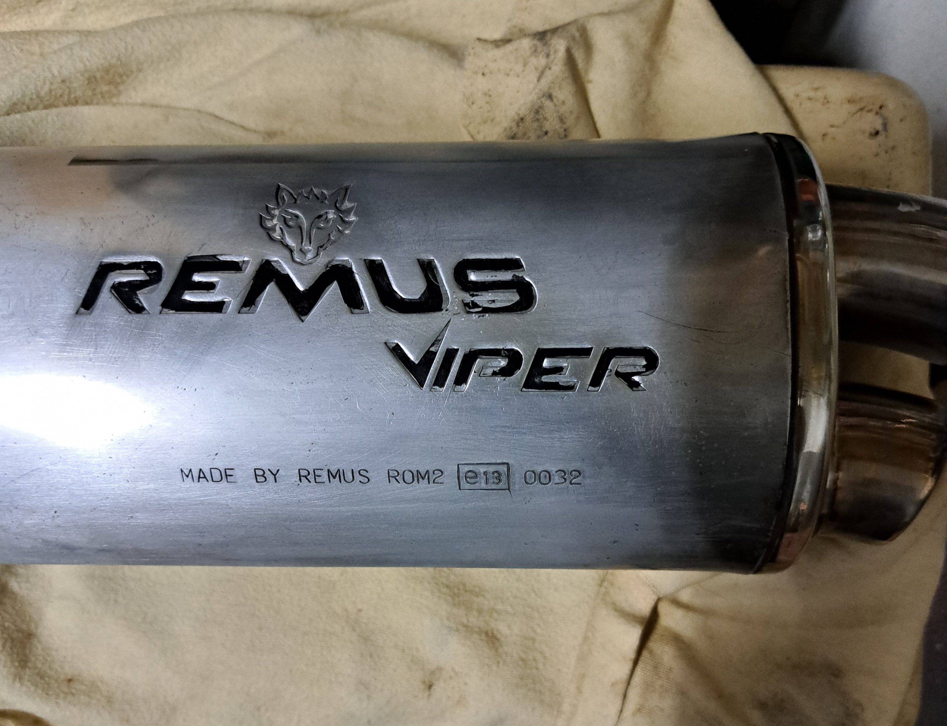

Steht die E Nummer irgendwo auf dem Schalldämpfer?
AnBoR1100GS
AnBoR1100GS
13.02.2025
84
Ja, Außen gut Sichtbar. Wie es sein soll.

Alles gut, da brauchst du keine ABE.
Montieren und losfahren

Eine E-Prüfnummer alleine nutzt niGS!
Im E-Gutachten sind die Fzge gelistet, für die diese Freigabe gilt, ausschließlich!
Sonst dürfte man auch die Auspuffanlage eines VW-Golfs mit E-Zeichen an eine GS schrauben!
Wenn schon der Hersteller sagt, "paßt nicht!", dann Finger weg!
Es gibt in der Tat zwar keine Mitführpflicht des Gutachtens. Aber wenn sich die Streckenkontrolle die Mühe macht, zu eruieren, ob Anlage zu Moped paßt, dann kann's blöd enden...
edit: Ich kann die Anlage in Deiner Eröffnungsfrage nicht sehen/lesen.
Sollte dies das E-Gutachten sein mit der 1100 GS gelistet, dann wäre alles i. O.

ich war heute Informationen vom Tüv holen.
1. Der Auspuff ist in Luxenburg " EG " zugelassen ( E 13 ). Nicht Östereich,deshalb gibt es da wohl keine Unterlagen.Wie auch beim Deutschen Tüv.
" Rom2 e13 0032 " Luxenburg. Remus AT " zb e4*81/334*96/20*0272*00 "
Ich versuche es einfach mal auf diesem Weg.
Wenn ich zu keinem Ergebnis komme, soll es wohl nicht sein.
Ohne ABE kein legaler Anbau.
Es sollte einfach eine Mitteilung sein, die wie ich keine Ahnung haben. Damit Sie sich hoffentlich viel Zeit und Hoffung sparen.
