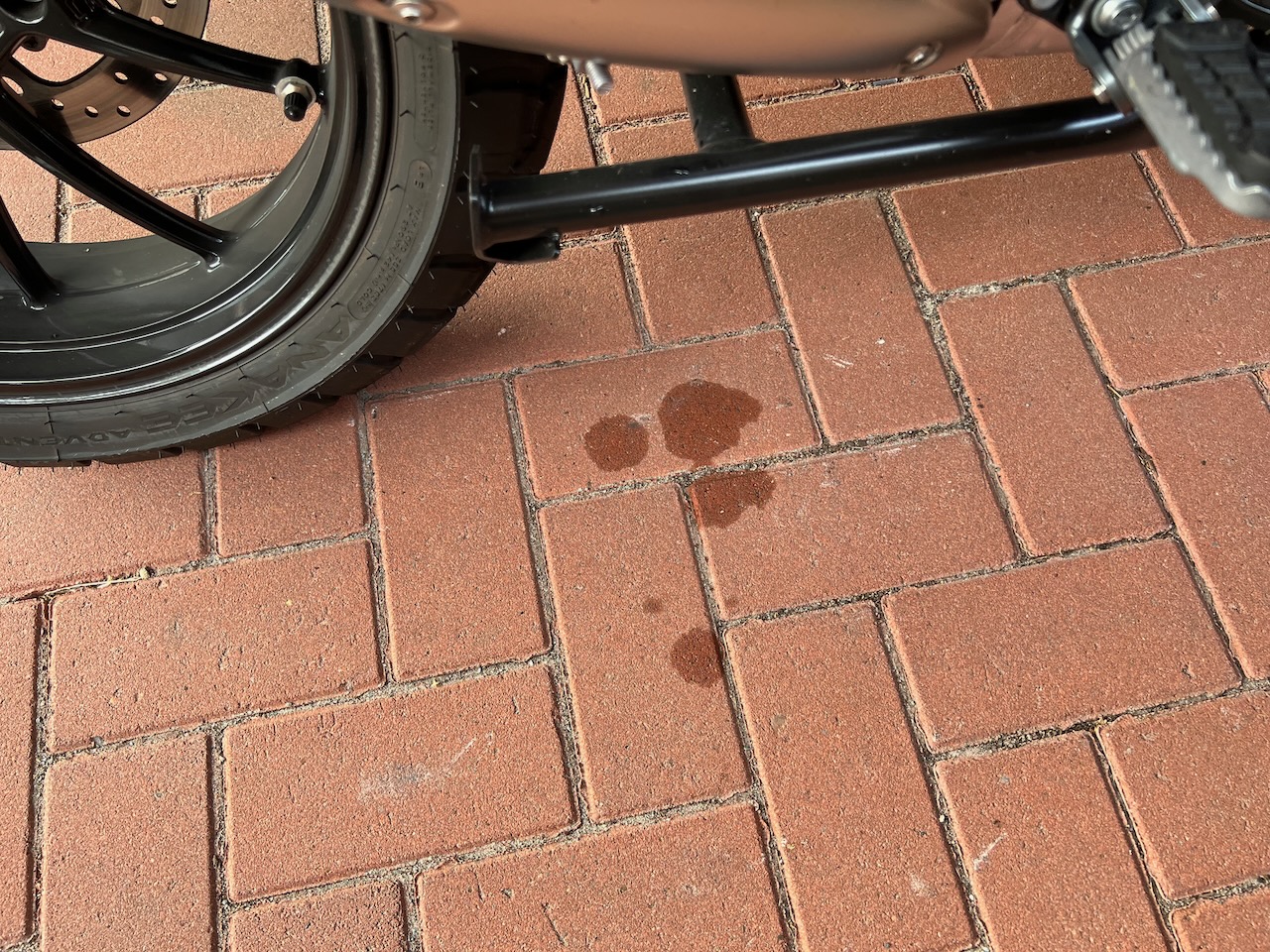

Hallo zusammen.
Mit fallen nach dem Anlassen der R1250GS seit zwei Tagen ein paar Tropfen Wasser auf dem Boden im Bereich des Hauptständers auf.
Es ist sofort nach dem Motorstart, aber nicht dauerhaft.

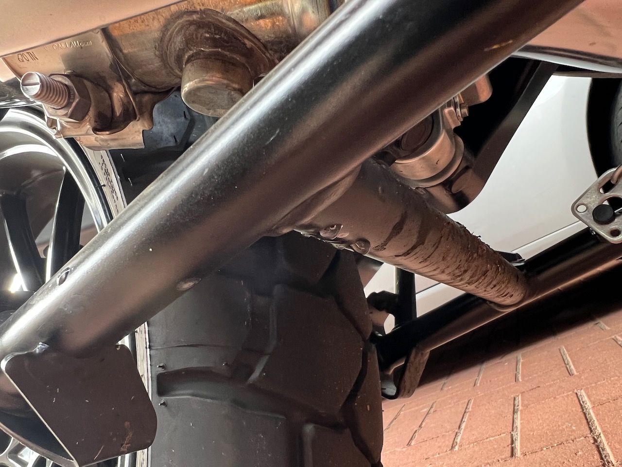

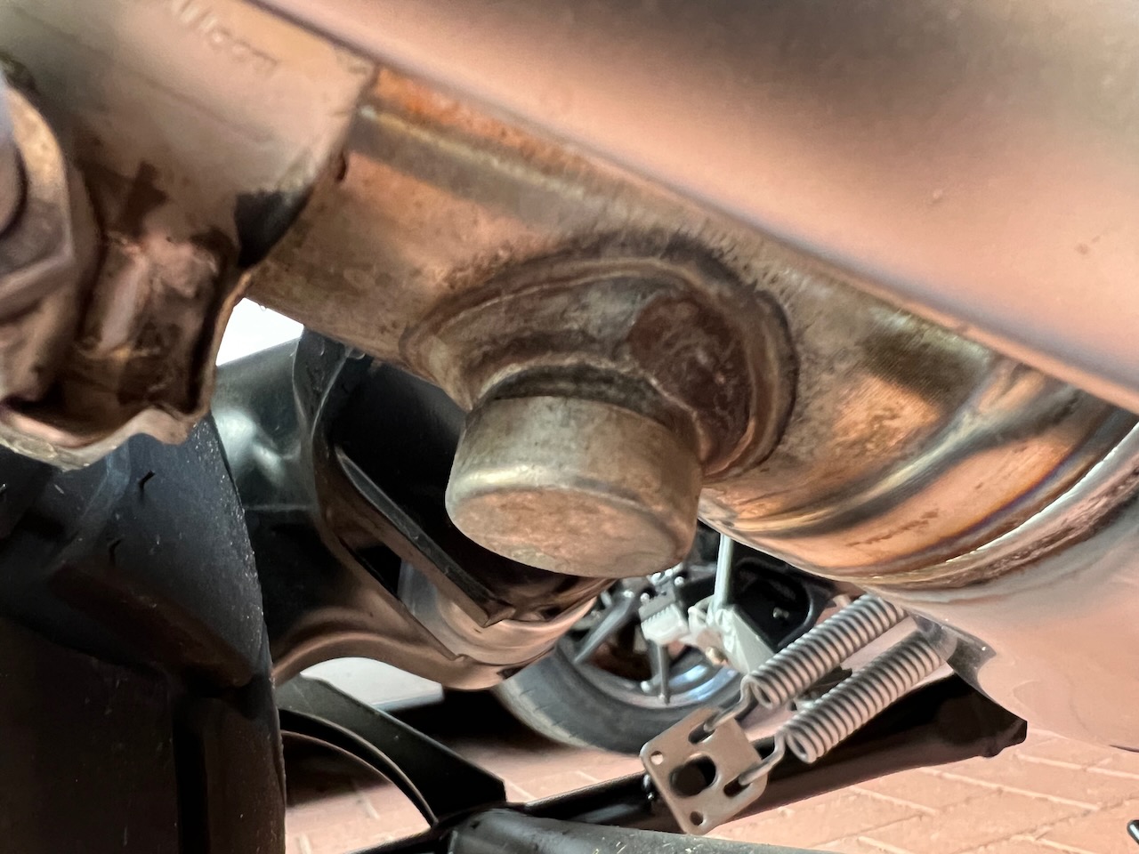

Es sind auch Tropfen am Hauptständer und am Abgasrohr zu finden - siehe Fotos.
Der dickste Tropfen war an dem Stutzen auf Bild 2.
Handelt es sich um Kondenswasser von der vorherigen Fahrt? Es war eine Tour von 190 km, keine kurzstrecke.
Die Flüssigkeit ist geruchlos, farblos, nicht ölig und die Flecken trocknen rückstandslos ab. Deshalb tippe ich auf Wasser.
Danke
Ralf

Ein Liter Benzin verbrennt zu ca. 0.9 L Wasser(dampf), was bei kaltem Motor an verschiedenen Stellen dann eben kondensiert. Entspann dich, kein Problem mit undichtem Scheibenwischwasserbehälter
