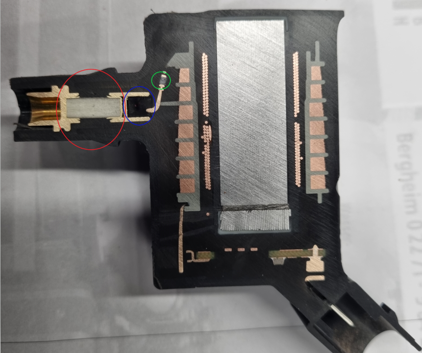

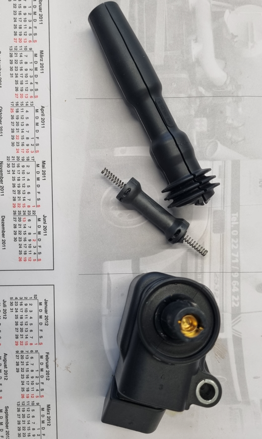

Aus Neugier habe ich die Spule nun mal seziert, doch woran dieser Teildefekt nun gehangen haben sollte , hat jemand eine Idee?
Was ich mich frage was diese weiße Strecke (im Schnitt der Spule roter Kreis) auf der Sekundärseite ist, das schaut nicht nach einem Leiter aus.
Und auch die gummiartige Masse im blauen Kreis erschließt sich mir nicht, im grünen Kreis, könnte das die Sperrdiode sein?
Hat jemand von Euch tiefere Ahnung über den genauen Aufbau bzw. kann Erleuchtung bringen, warum eine Zündspule spontan teildefekt geht bei einem schnöden Ausbau/Einbau ohne jede mechanische oder sonstige Belastung?

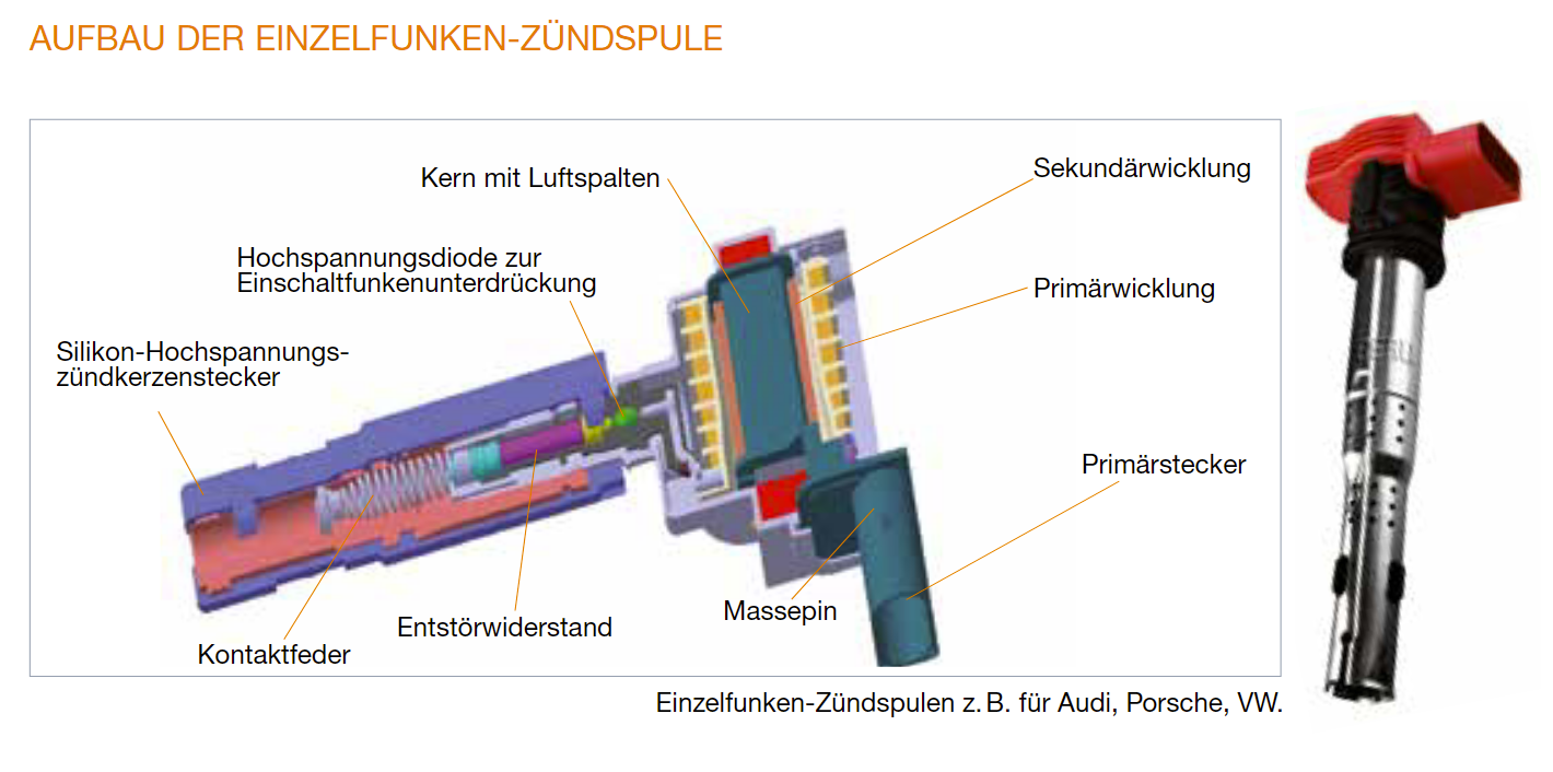

Veto - Die Spule und der Kabelbaum werden beim Einbau mechanisch belastet - spontan fällt mir z.B. ein das auf der Niederspannungsseite der Stecker nicht korrekt eingerastet / kontaktiert war oder ein Kabelbruch(?) und durch den Tausch jetzt Kontakt vorhanden ist.
[Quelle] https://www.beruparts.de/content/dam/marketing/emea/beru/brochure/de-all-about-ignition-coils.pdf

Das im roten Kreis dürfte eine Widerstandsstrecke sein (kannst Du ja leicht nachmessen). Mit dem Teil im grünen Kreis liegst Du auch richtig, sollte sich aber auch leicht messen lassen. Was die "Gummimasse" darstellt, erschließt sich mir nicht. Wenn ich genug Gewichte gestemmt habe, und den Einkauf auf dem Wochenmarkt erledigt, schaue ich zuhause mal in Bosch Unterlagen nach, ob da was zu den Zündspulen zu finden ist.

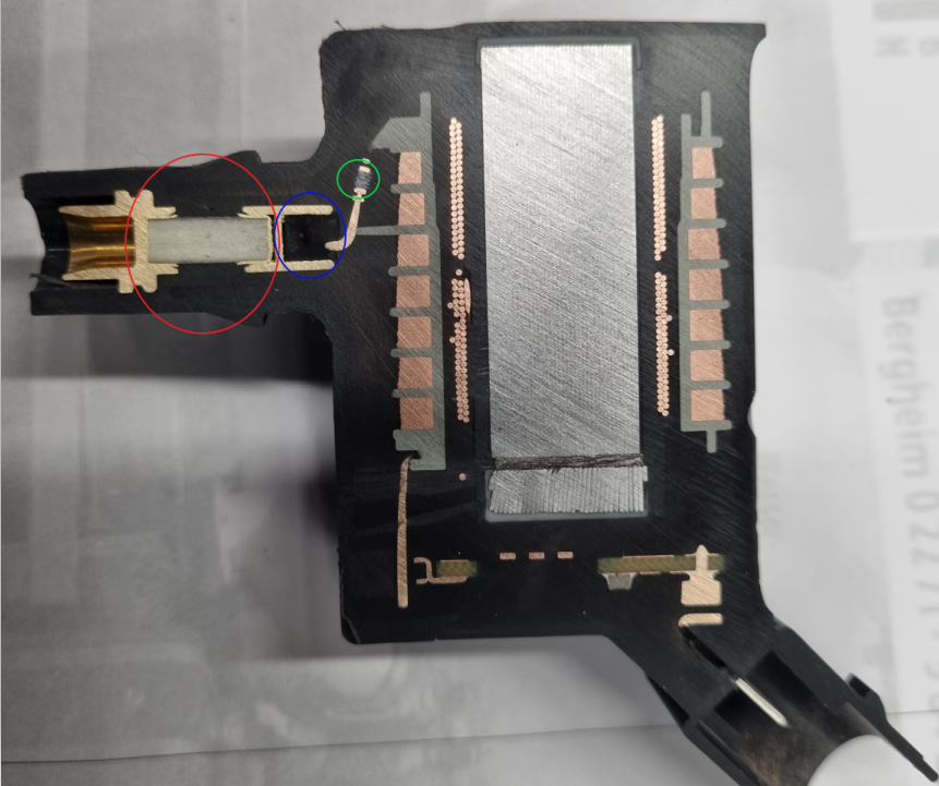

ich muß SQ 18 recht geben, geiles Bild.
Wenn Du jetzt die Probe noch eingebettet und poliert hättest, hätte ich behauptet Du bist Werkstoffprüfer und arbeitest in einem metallurgischen Labor.
Weiterhelfen kann ich Dir leider nicht weil es um Elektronik geht und nicht um ein metallisches Gefüge;););)

Die Masse im blauen Kreis konnte ich auch identifizieren, es wirkte leicht gummiartig, aber wenn ich es auf Papier verstreiche, wirkt es wie ein Graphit.

Ich denke das gehört auch zur Entstörung im Hochvoltbereich - ich könnte mir denken das man durch eine volumenmäßig großen Leiter Vorteile hat und das Metall schwer und teuer ist auf eine anderen Stoff zugreift.
Alternativ könnte man damit auch Flexibilität in den Aufbau bringen z.B. um Vibrationen von den Leitern und Bauteilen abzukoppeln.
