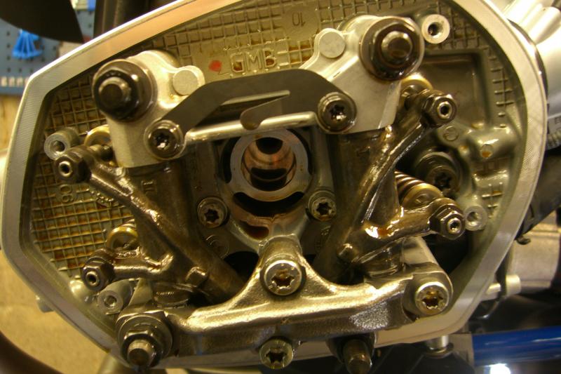

Da meine HP im Bereich der Ventilführung ziemlich laut war, habe ich das Ventilspiel und Axialspiel überprüft.
Siehe da......Axialspiel war bei 0,40mm.
Einstellbereich von 0,05mm bis 0,40mm. Wobei das minimum erreicht werde sollte.
Gruß Andreas
schön die mitte
