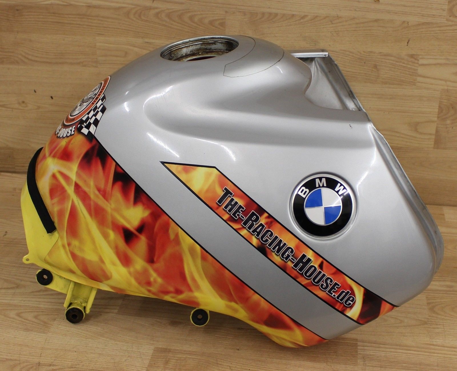

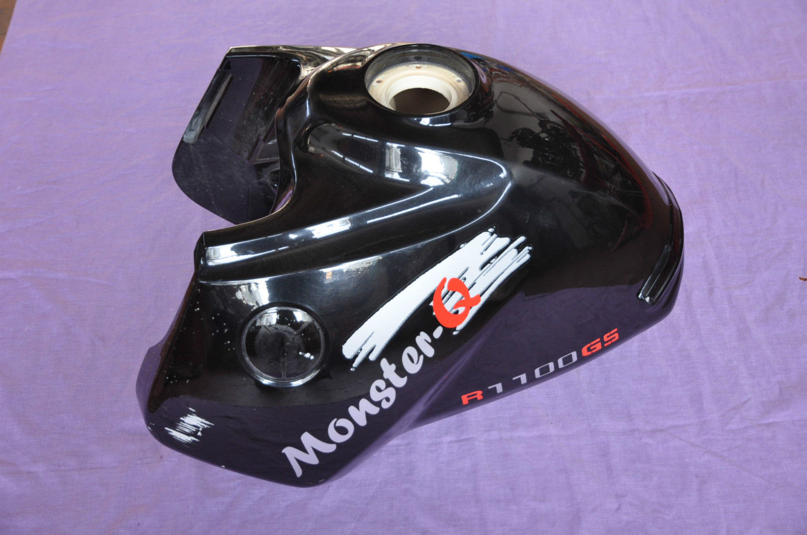

Hier 2 Bilder von Tanks / Schwarz=Kunststoff ; Silber=Stahl

Hi
Beim Kunststofftank sind die Kanten zwischen dem (fehlenden) Emblem und dem Einfüllstutzen ausgeprägter ("eckiger", "schärfer") und die umlaufende "Fläche" an denen die beiden Hälften des Stahltanks zusammengeschweisst sind fehlen. Die Gummiteile (nicht auf dem Bild) müssen beim Stahltank einen Schlitz haben um diese "Fläche" (beim Stahltank z.B. rechts aussen zu sehen) abzudecken/aufgesteckt werden zu können.

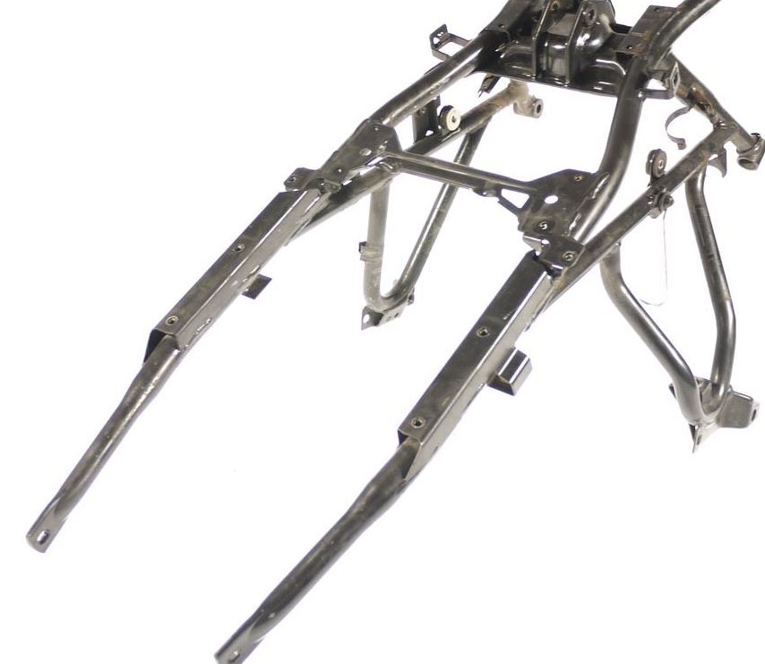

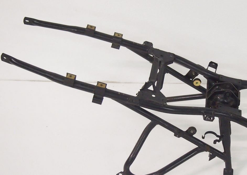

Eine Andere Frage: Ich möchte ja auch den Heckrahmen umbauen. Im Netz und in den Werkstattbüchern finde ich immer zwei Heckrahmen. Hat der Heckrahmen der GS nur diese "hässlichen Knotenbleche " am Ende wegen Gelängeeinsatz mit Sozia? Der Heckrahmen der R 1100 RT hat diese nicht und würde sich zwecks Umbau besser eignen. Passt der R1100RT Heckrahmen in die GS?

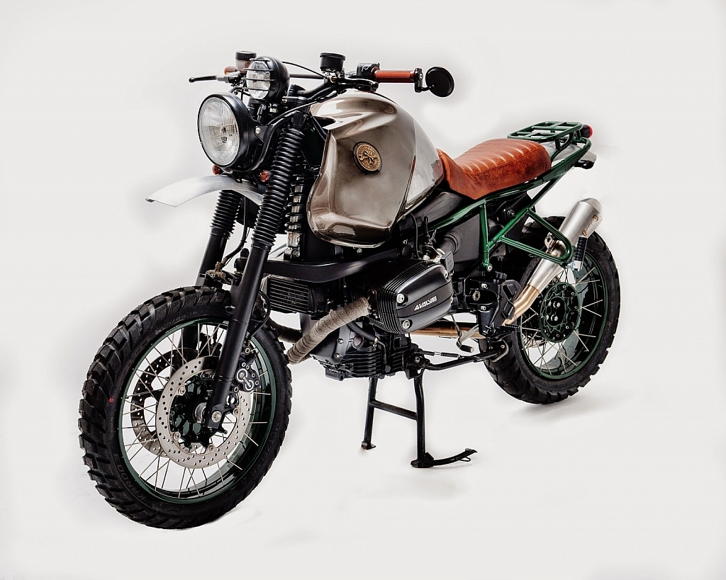

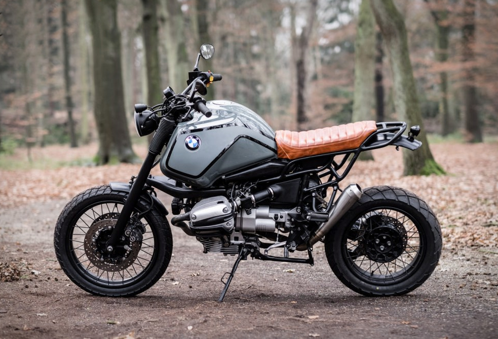

Es möge bitte jeder tun was er möchte. Nach meiner Privatmeinung würde ich mir als Basis lieber eine R 100 RS besorgen.
Beispiel
Umbau BMW R100 RS Scrambler | Motorrad Tellenbrock
Das ganze Konstrukt der 1100/1150 paßt m.M. wenig als Basis für einen authentischen Scramblerlook.
Es geistern hier im Forum einige umgebaute Modelle herum, die wohl in diese Richtung gehen sollen, der Aufwand, speziell die Frontpartie entsprechend zu überarbeiten, würde ich mir ernsthaft überlegen.
Die Standrohre sehen trotzdem leider nie wie ein Scrambler aus, was ja ursprünglich eine Straßenmaschine der 60iger Jahre mit hochgelegten Auspuff und etwas mehr Federweg war und letzteres "wenn überhaupt..."
speedball911
20.09.2011
78

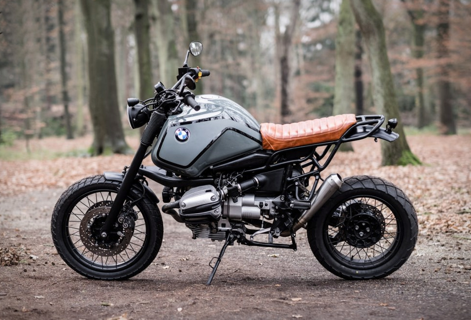

Sehe ich anders. Gerade die Gabel finde ich bei der GS1100 klasse ohne die sichtbaren Tauchrohre. Die Gabel streckt das Moped optisch schön lang vorne. Was soll am Frontumbau schwer sein? Alles kommt weg. Zündschloss kriege ich schon irgendwo unter. Kleiner Tacho und runde Lampe. Ölkühler wird nach unten verlegt. Mir gefällt der bullige Tank.
Bei der grauen ist der Heckrahmen natürlich komplett umgeschweißt....den Rest traue ich mir aber schon zu.Wobei ich Dir Recht geben muss was den "ursprünglichen" Scramblercharakter betrifft. Davon ist solch ein Umbau meilenweit entfernt...

Klasse. Damit fällt das hässliche originale Verstärkungsblech weg. Das macht die ganze Form bezüglich Sitzbank anpassen kaputt...danke für die Infos.

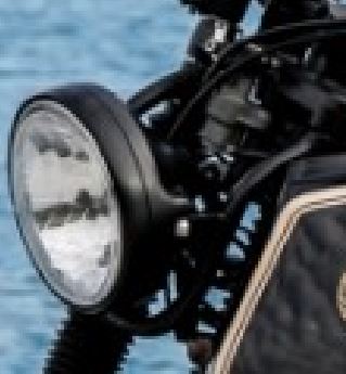

Hallo Zusammen
Wofür sind die Gleitrohre der Gabel in diesen "Topfgelenken" in der Gabelbrücke gelagert? Um eine spannungsfreie Montage zu gewährleisten??...
Ist es dann ratsam wie bei fast allen GS 1100 Umbauten den Lampenhalter (siehe Foto) an die Gleitrohre zu schrauben und dann die Funktion der Topfgelenke zu beeintächtigen?
elfer-schwob
elfer-schwob
09.04.2008
8.754
im Murrdäle
1150 GS-A, R 80-Umbau
die topfgelenke brauchts, weil sich beim ein-/ausfedern der winkel der standrohre relativ zur oberen gabelbrücke leicht verändert.
die an den standrohren befestigten halter dürfen diese beweglichkeit natürl. nicht behindern.
tun sie ja aber auch nicht, weil sie keine verbindung zw. standrohren u. gabelbrücke herstellen.
speedball911
20.09.2011
78
Ok. Also wenn Abstand zur gabelbrücke bleibt ist alles im lot. Danke dir für die schnelle Info.
Larsi
Larsi
10.07.2007
32.941
rainmoto
rainmoto
14.07.2006
1.929
München
Zwei rote R1100GS
ja von der Unit-Garage gibt es einen Halter, aber der sitzt auf oder statt dem Lenkerhalter und damit TÜV.
Die Lampenhalter verändern bei Federn oder bewegen die Lampe und verdehen sich.
Das ist nicht so optimal, aber wenn es der TÜV durch lässt.
Ich geh einen anderen Weg, aber ich weiß noch nicht wie es wird.
Den Heckrahmen hab ich so gelassen und kaschiert, die Stabilität ist mir wichtig gerade mit Gepäck oder im Gelände.
