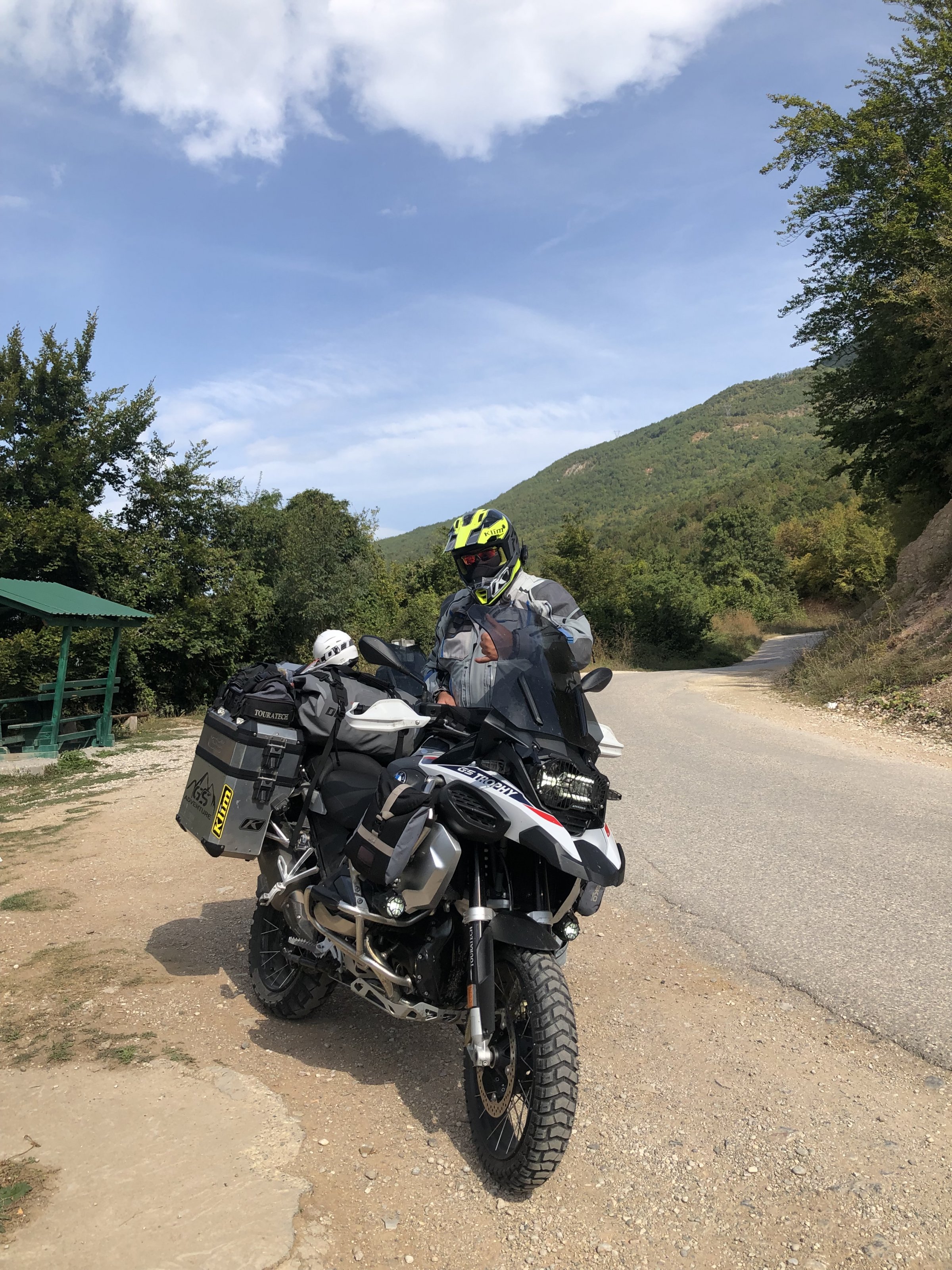

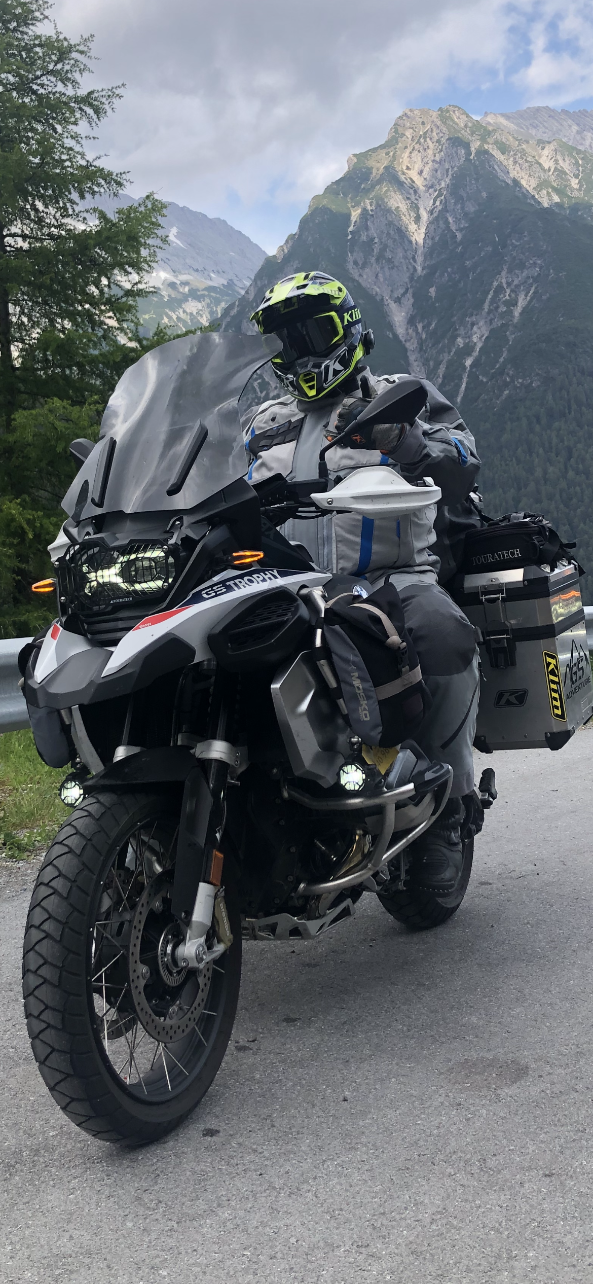

Ich habe eine einfache digitale Kofferwaage.
Nutze diese nur um zu schauen, ob beide Koffer ungefähr gleich schwer sind … fahre auch mit den Erweiterungen und darauf noch jeweils eine TT Tasche. Die Koffer haben immer so 16-18 Kilo zzgl. Trinkwasser in den den TT Taschen. Denke das sind dann auch noch mal je Tasche um die 3-4Kg.
Bisher habe ich keine Probleme gehabt. Nicht verloren gegangen, gebrochen, verbogen usw. …
Im September wird es wieder so gemacht, wenn es nach Albanien und Griechenland geht.
