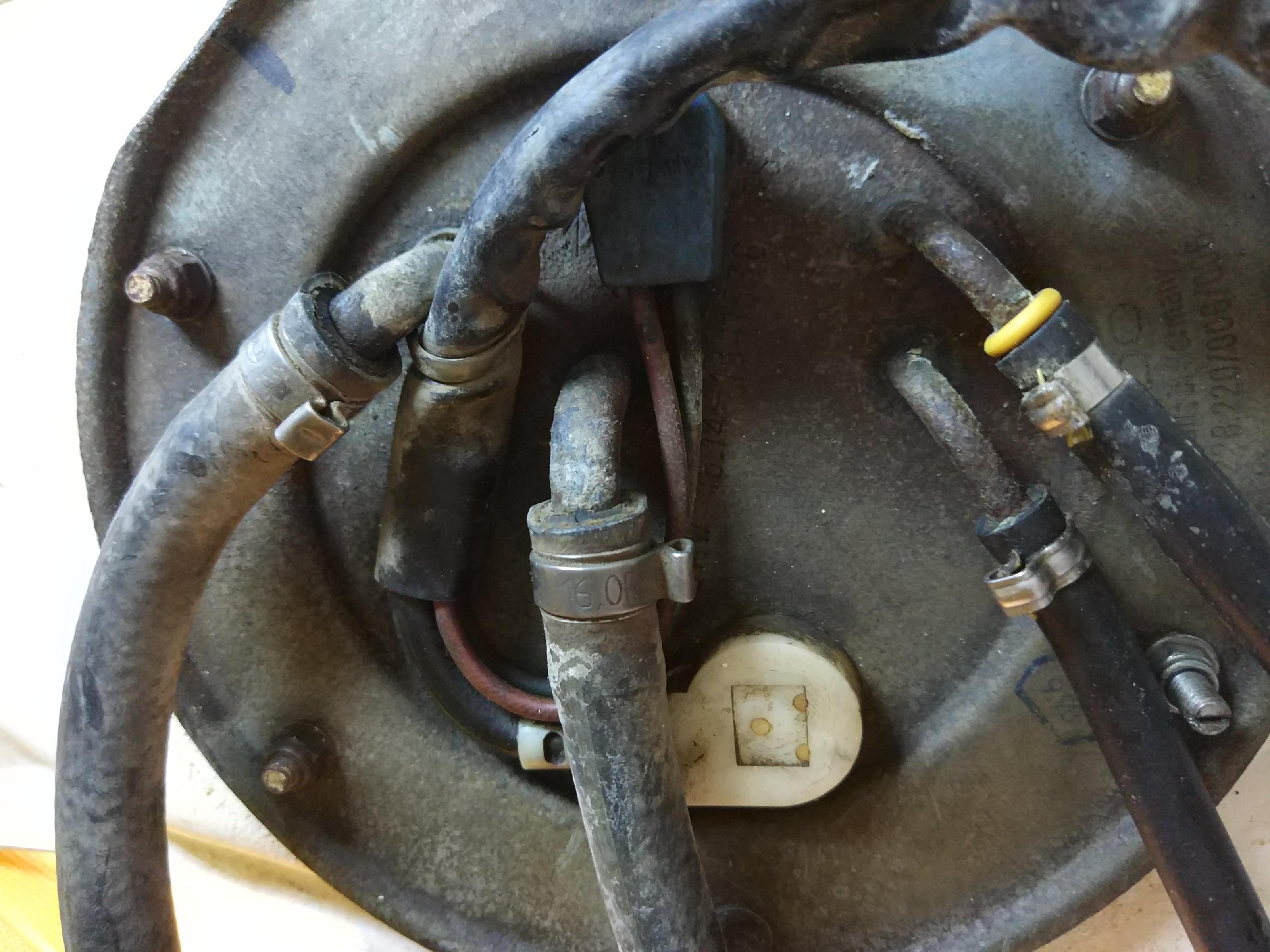

...und so wie’s ausschaut an einem der beiden Benzinschläuche an der Benzinpumpeneinheit. Siehe Foto: am „linken“ Benzinschlauch kann man die feuchte Stellen erkennen.
Ist mir unklar, warum plötzlich Benzin austritt… hatte die Benzinpumpeneinheit abgemacht, um den Tank zu säubern….dann wieder drangemacht und gleich beim ersten Starten läuft recht viel Benzin aus.
Hat da jemand eine Erklärung bzw. nen Tipp?

@elfer-schwob: und was glaubst du, ist ursache des problems?

Ich antworte mal für elfer-schwob :):
Durch dein Pumpe ausbauen hast du ja an den Schläuchen gerüttelt und hantiert. Dadurch kann sich dieser etwas auf dem Stutzen gelöst haben. Also wie geschrieben: kurzes Stück abschneiden und neue (Schraub-)Schelle dran; feddich :rolleyes: !!

ok, I see.
und warum nicht gleich neuen schlauch anstelle kürzen? das ding ist vermutlich 18jahre alt......

Das ist/wäre natürlich noch besser :daumen-hoch: !! ...und wenn schon dabei bist: mach sie doch gleich alle neu :Augenzwinkern_2: !! Dann ist wieder für 18 Jahre Ruhe :rolleyes:!!

hi mowbray,
bonsai's antwort waren in der tat meine gedanken!
quasi 1. hilfe.
aber deine anschlußfrage, wieso nicht gleich neu, hättest du dir besser schon vor dem wiedereinbau der pumpe gestellt:
das wechseln (oder abzwicken) der spritleitungen zw. pumpe u. druckregler ist immer u. jederzeit u. in minuten überall durchzuführen.
das ersetzen der gleichalten leitungen der belüftung bzw. entwässerung IM tank ist ne riesenfummelei.
wenn die aber mürbe u. leck sind, gibts (fast) keinen 1. hilfe-tipp!
grüße vom elfer-schwob

kurzes update:
1cm abschneiden und neue klemme hat in der tat das problem behoben.
frage mich allerdings immernoch, warum das teil nicht mehr dicht war, da ich es ja nicht mal angefaßt habe...
wie dem auch sei, der bock läuft wieder!

@juekl: nö, um die benzinpumpeneinheit anzumachen muss man ja nur die 6 schrauben lösen. an den schläuchen muß man zumindest auf der seite nicht rummachen...letztlich ja auch egal....die mühle läuft ja wieder...!
