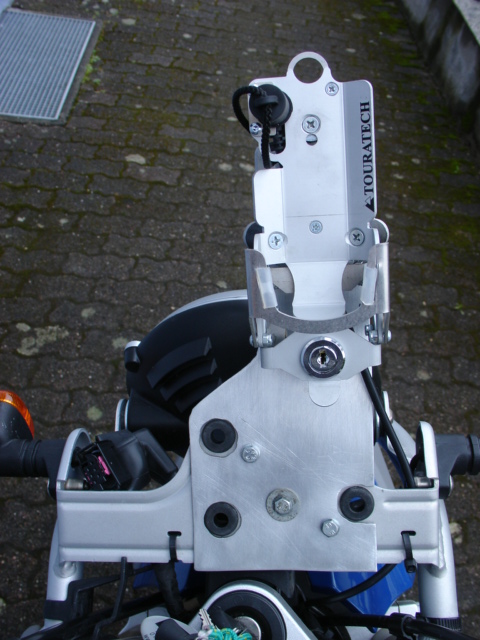

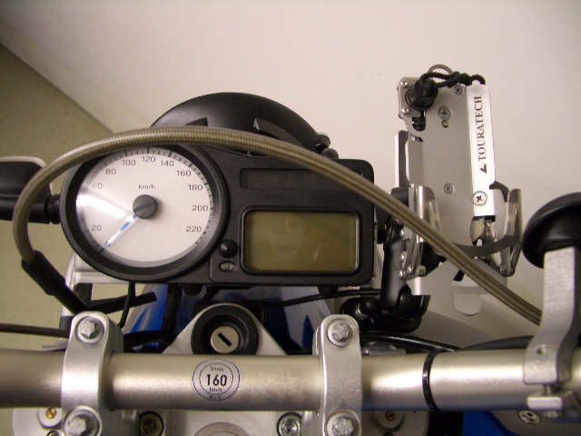

Ich habe die TT-Lampenmaske angebaut und anschliessend mit Touratech über deren Roadbookhalter, etc gesprochen.
Fazit: Der TT Roadbookhalter lässt sich ohne aufwendige Modifikationen nicht mit der TT Lampenmaske kombinieren :(.
Ich wäre jetzt erst mal glücklich wenn ich ein Navi hinter die Scheibe bekomme, die Zumo Lösung mit dem BMW Halter könnte passen.

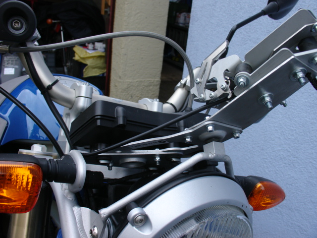

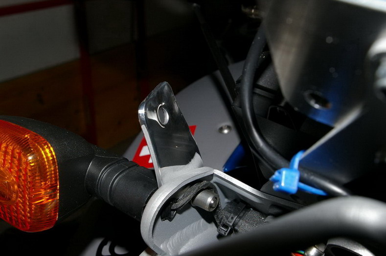

Hi, an die Interessierten.
Habe auch mal was gebastelt.:D
Grundplatte resp. Naviträgerplatte: BMW
Winschild: Louis
Navi: zumo 550
Vielleicht hilft's und macht die Entscheidung leichter.
Hatte ursprünglich über meinen :) ein WunderDich Vario Schild
inkl. Befestigungseiheit bestellt (Dies allerdings schon im Okt 2007 :()
und bis heute nichts erhalten, ich mag einfach nicht mehr warten.
Das Windschild muss ich noch richtig befestigen, denke ich werde auch hier
etwas aus ALU konstruieren. Obwohl mit den beiden Kabelbindern hält es auch recht gut. Keine störenden Vibrationen etc. (Habe ich heute bis ca 100 km/h getestet)

den Aufbau von Bert habe ich mir auch schon angesehen - passt dieser wirklich hinter die TT-Maske? - Vom Bild her würde ich in das ehr nicht vermuten, ich würde einen stärkeren Knick oberhalb der Tachoeinheit erwarten, damit der Aufbau in die Maske passt.
Ich denke ich werde Bert mal anrufen.
Sollte Dein Bilderpool wieder zugänglich sein, wäre ich für ein paar Bilder zur Anregung sehr dankbar!
@Sascha,
danke, präziser geht es vermutlich nicht mehr.
Ich habe mir den Roadbookhalter von Touratech bestellt
(http://www.touratech.com/shops/001/...=1182&osCsid=42e7b89e6422fd933b6230c38ac41c22)
und werde mal abschätzen wieviel Aufwand bzw. Änderungen notwendig sind um diesen passend zu machen.
Dies würde mir erlauben, wahlweise Roadbook oder Navi zu installieren, der Originaltacho bliebe erhalten, Tripmaster könnte mittels Adapterplatte öberhalb des Tachos angebracht werden.
Sollte sich dies als unlösbar darstellen (Quadratur des Kreises... ), geht der Halter zurück und die BMW Lösung wird installiert.
Dann würde Roadbook und Tripmaster im Falle eines Falles an der Lenkermittelstrebe installiert.

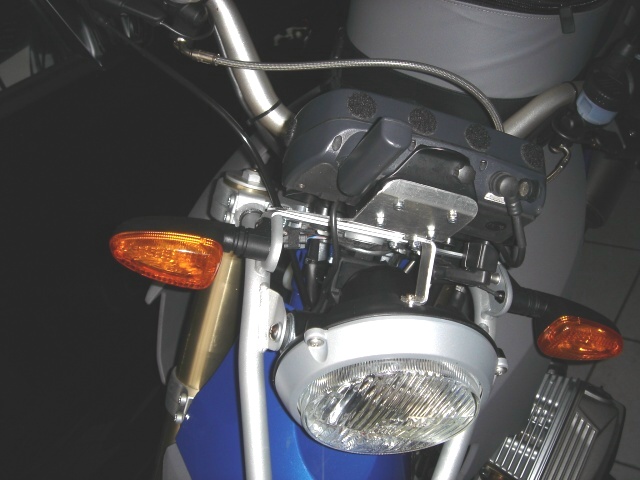

Hi,
Schon 2005 habe ich Pics von meinem
NaviHalter hier ins Forum gepostet.
Natürlich ohne Bohren am Fzg.
Gingen scheinbar bei der Umstellung verloren.
Eines hab ich noch.
Peter

Das Bild kenne ich noch nicht von Dir. Ist der SW noch einstellbar mit Deinem Halter?
Was mich viel mehr interessiert, ist Dein 100GS-Schild und dessen Befestigung. :) Auf den Bildern die Du hier reingestellt hast, ist die Befestigung irgendwie immer von irgendwas verdeckt.
Du weißt ja, daß ich da schon länger dran kaue. :o Bist Du eigentlich derjenige, der die ganzen Schilder in der Bucht aufkauft? ;)

Hi Sacha,
Der Halter wurde inzw. durch eine Gewindestange ersetzt.
(War unnötig, ist nun aber auf das 100dstel einstellbar.)

Hi Peter Du meinst wohl mich:o
Hoho, find ich gut, mir gefällts auch nicht:D
Ist ja auch noch nicht fertig.
Wollte doch nur prüfen, ob ich ein Navi + ein Windschild montieren kann.:(
Sorry, werde keine so unqualifizierten Bastelein mehr ins Forum stellen.
Ich schäme mich :rolleyes:

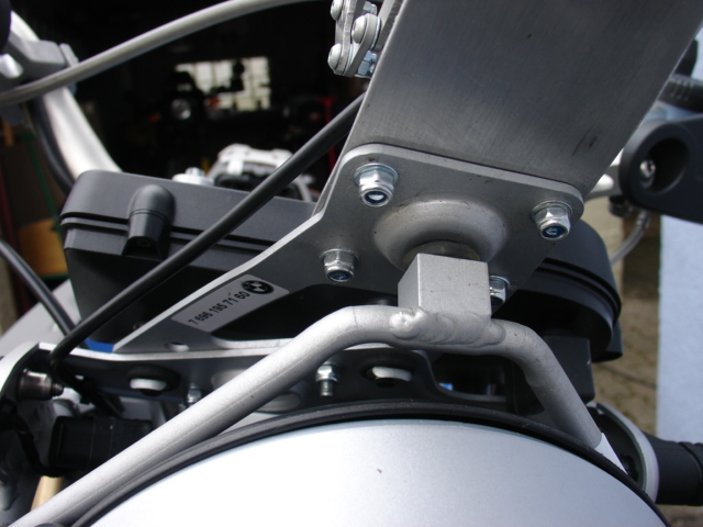

@Hägar,
nein, du warst nicht gemeint.
Um das WS zu befestigen bedarf es keiner
Alukonstruktion.
Befestige das ganze an der Scheinwerferbefestigung l+r, Zahnscheibe dazw.Da verdreht sich nix mehr.
Peter
Deine Abkantung oben find ich gut gemacht.
Hägar

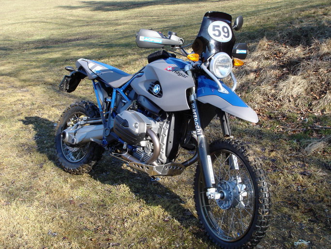

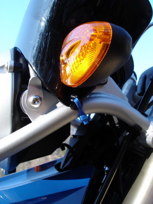

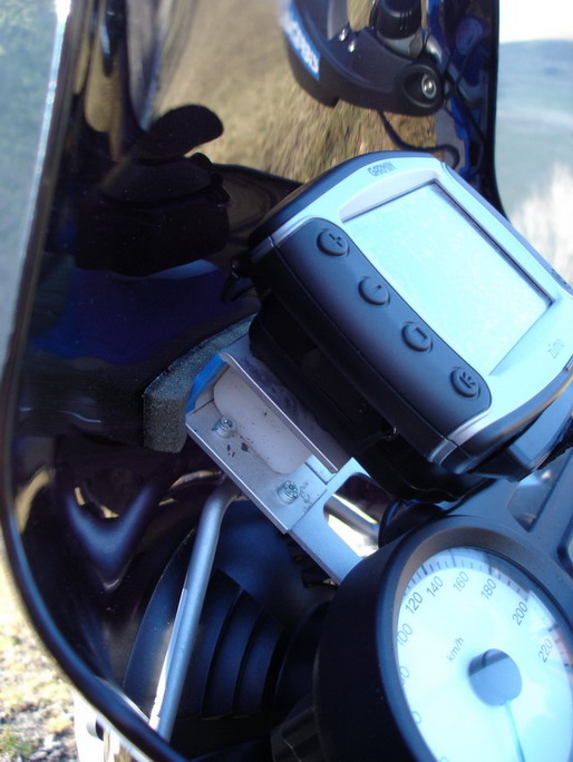

Windschild Louis mit ZUMO 550 (+BMW-Halter)

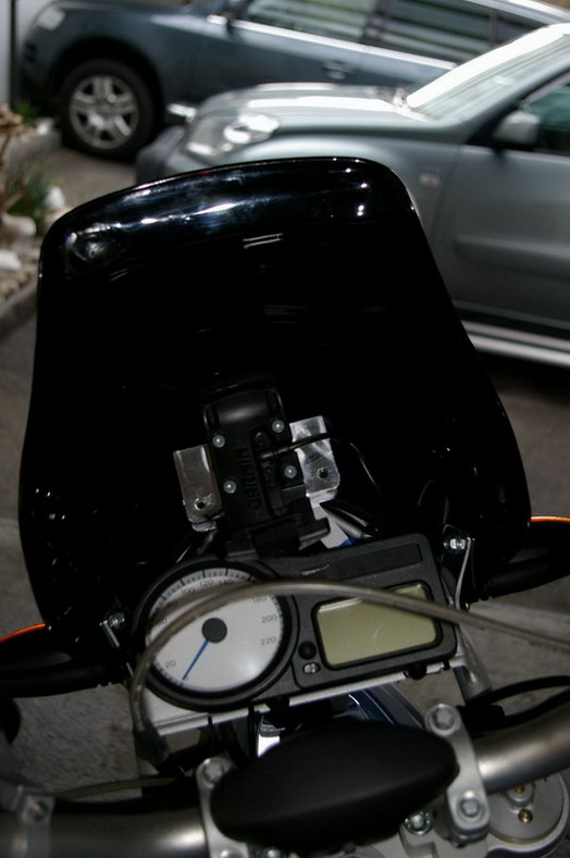

Hallo zusammen
Vielleicht von Interesse (?) :)
Endlich (dem Wetter sei Dank:rolleyes:) habe ich die Zeit gefunden, meine provisorische Konstruktion in eine definitive umzuwandeln. Schäm ist jetzt weg..:D
Die Louis-Scheibe musste ich etwas abändern. Aus Mangel an einem entsprechenden U-Stück aus Alu habe ich mir eines aus zwei Winkelstücken zusammengeschraubt.
Die Befestigung des Schildes wollte ich nicht an der Lampe vornehmen, da ist auch schon der Original GPS-Halter angeschraubt. Ich habe deshalb Alu-Stücke gebogen und unter die Blinker geklemmt.
Ich wünsche euch einen sonnigen Sonntag

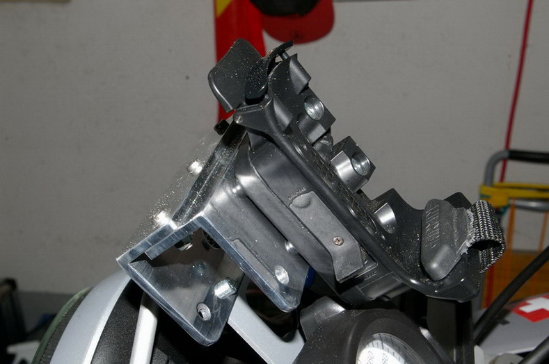

anbei ein paar Erfahrungen wie ich mein 60CSx befestigt habe.
Erster Versuch war ein selbst gebauter Halter aus Aluminiumblech, welcher auf dem Halter für den Tachometer mittels zwei 5er Schrauben plus Gegenhalter durch die grosse Öffnung verschraubt wurde. Auf diesen Halter wurde dann noch ein Halter von TT für das 60CSx befestigt. Resultat war, dass die komplette Einheit, vor allem der Tachohalter unglaublich gewackelt haben, dass ich Angst um die Schweissnähte des Lampenbügels hatte. Zudem konnte man das Navi schlecht ablesen. Resultat: nicht tauglich.
Zweiter Versuch: Habe einen gebrauchten Navihalter von BMW erstanden, und daran ein Alublech samt TT-Halter befestigt. Resultat: tauglich, muss den Halter allerdings nochmals neu fertigen, da das 60CSx nicht senkrecht montiert ist.

Hallo olfe,
ich habe das gleiche GPS und derzeit an einer Lenkermittelstrebe befestigt. Das ist untauglich, da der Tankrucksack nicht mehr genutzt werden kann. vorher hatte ich es am Spiegel. Ging, aber vibriert etwas dolle, wird das GPS nicht ewig überleben.
Deine Lösung gefällt mit. Aber worin unterscheidet sich der BMW-Halter von deinem Blech?
Und: bei meinem Sturz vor ein paar Wochen habe ich mit den Wegwerfbügel verbogen, wodurch sich der Instumententräger leicht verdreht hat wodurch dann der Tacho entzwei brach. Das wäre zu verhindern.
Christoph

HP2Sascha
So wie ich das verstanden und auf den Bildern gesehen habe, ist es der BMW-Halter PLUS ein Zusatz-Eigenbau-Verlängerungsblech.
Im übrigen hilft ein RAM-Mount-Satz um den TRS noch benutzen zu können. RAM-Mount-BALL richtig platziert (z.B: Lenker), kann man das Navi hochstellen.

ich habe das gleiche GPS ........
Hi Christoph,
ich habe das gleiche....und es mit RamMount-Halter am rechten Bergebügel befestigt. Es ist dort gut sichtbar, einigermaßen sturzgeschützt und behindert keinen TRS o.ä.
Andere, auch selbst gebaute Halter und Positionen hatte ich vorher ausprobiert und störten z.B. die Bremsleitung im Echtbetrieb.
Das hier ist nun die beste ;) Montage:
