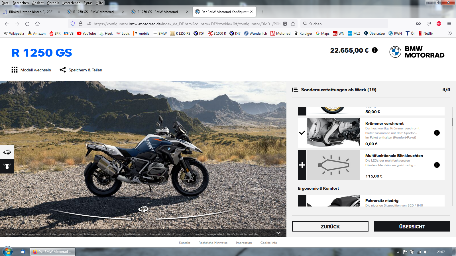

Ich muss zu dem Thema mal was fragen. Es gibt doch im Konfigurator die folgende Sonderausstattung:
"Multifunktionale Blinkleuchten
115,00 €
Die LEDs der multifunktionalen Blinkleuchten können gleichzeitig gelbes Blink- und rotes Brems- oder Rücklicht abgeben. Sie erhöhen die Sichtbarkeit und damit die Sicherheit für den Fahrer und ermöglichen obendrein aufmerksamkeitsstarke Lichteffekte."
Wenn ich dieses Extra nicht mitbestelle, dann müsste doch eigentlich das Rücklicht beim Bremsen leuchten und nicht die beiden Blinker. Sehe ich das richtig?

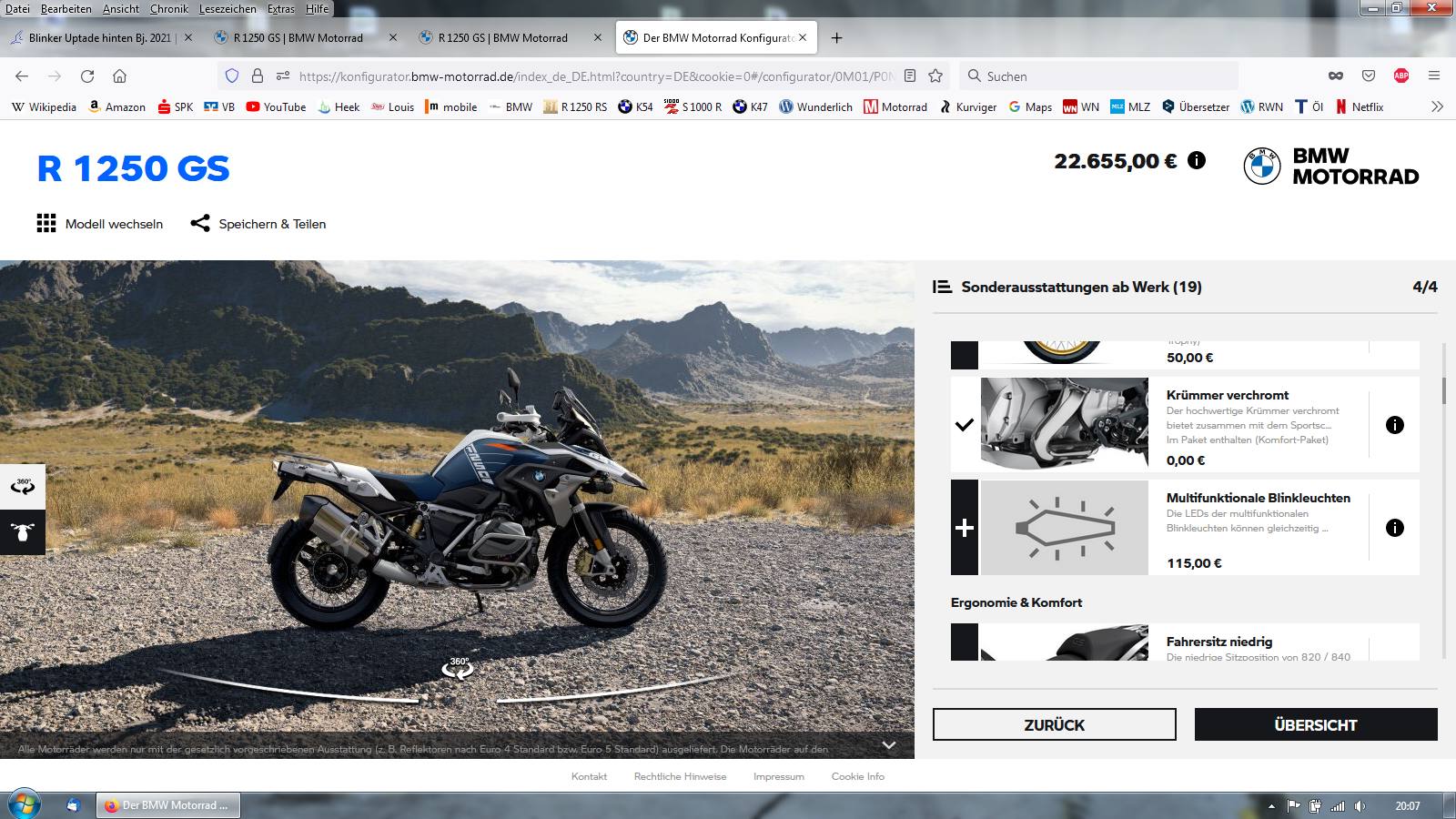

115,00 €
Das Rücklicht in der Mitte leuchtet zusätzlich beim Bremsen gleichzeitig mit den Blinkleuchten - und das ist das Problem!

Auch wenn die Sonderausstattung "Multifunktionale Blinkleuchten" nicht gewählt wurde?
Leuchten dann die Blinker trotzdem rot?
