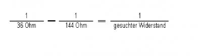

Hi GAP!
Kannst du mir mal kurz vorrechnen wie du auf die 48 Ohm kommst??
Ich hab mir bei Parallelschaltung nur gemerkt, das Rges= kleinster Einzelwiderstand ist?!? (war doch so irgendwie??)
Grüße, Struppi

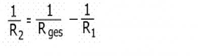

hallo Struppi
so wird die Parallelschaltung gerechnet. Wenn du einen Einzelwiderstand haben willst, musst du nur den Kehrwert des Einzelwiderstands vom Kehrwert des Gesamtwiderstand abziehen.
Hab ich dir helfen können?
Grüße, Markus

Danke!
Die Formel hatte ich schon! Aber mit Buchstaben kann ich nicht so gut rechnen :(
An deinem Beispiel vielleicht was mit zahlen???
Ich Dank Dir!!!!

aber hallo
und das muss ich alles von Polen aus machen :eek:
Kannst damit jetzt was anfangen? Zum ausrechnen auf Start bei deinem Computer mit dem Courser gehen, auf ausführen klicken, in das Fenster calc eingeben und beim Rechner dann Ansicht anklicken und da wissenschaftlich eingeben, dann kannst du Kehrwerte mit 1/x eingeben.
Ich hoffe ich konnte Dir helfen?
Lg Markus
