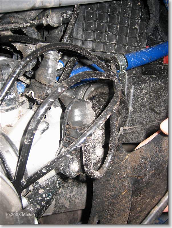

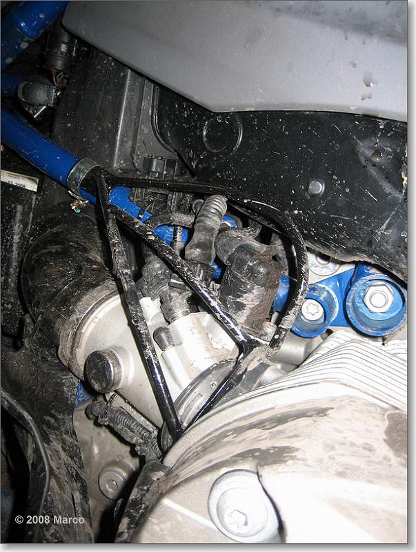

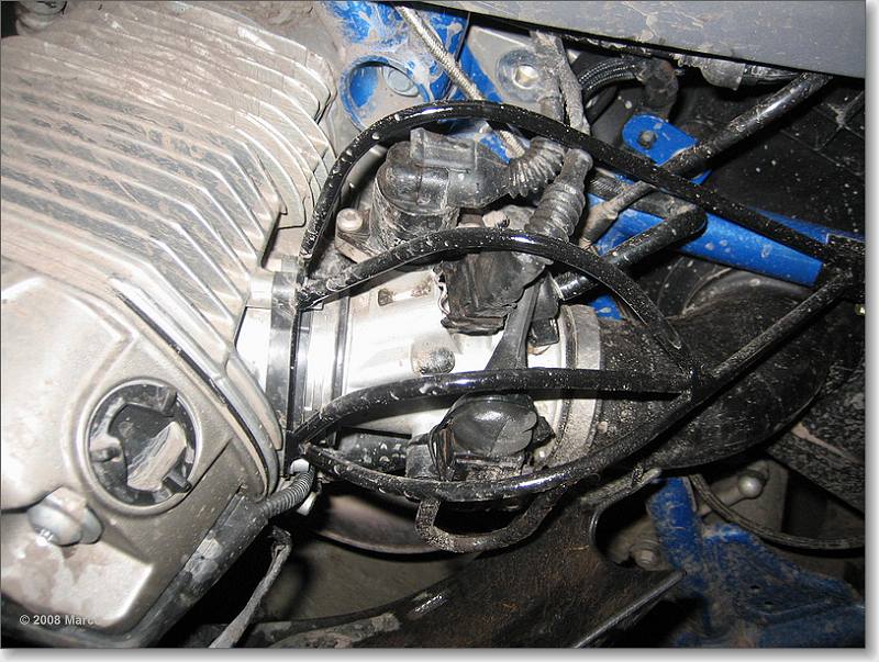

Nachdem ich gestern bei der Ausfahrt des öfteren bei steilen Auffahrten mit den Stiefeln gegen diese ganzen Plastikstecker gestossen bin und sich auch mal ein paar Astzweige um Unterholz sich drin verfangen habe musste ein
"sinnvoller " Schutz her!
Ist erstmal ein prototype....
Vieleicht habt ihr ja noch Anmerkungen was man noch ändern oder verbessern könnte

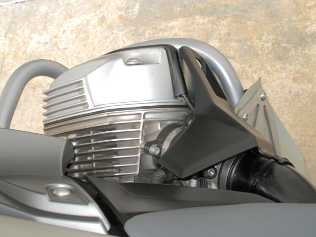

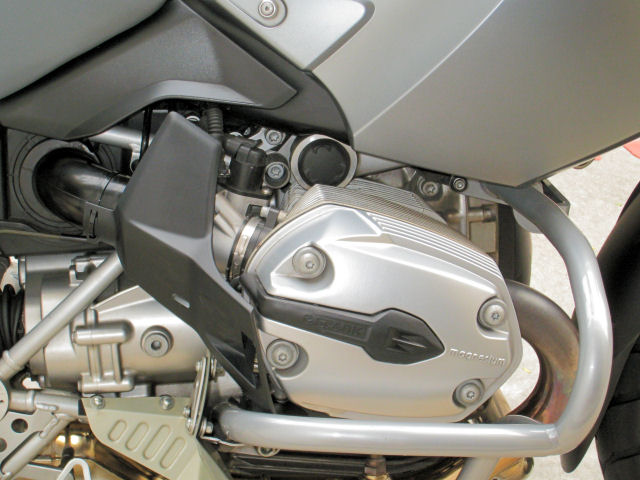

Das sieht der Konstruktion von Ampertiger ziemlich ähnlich. Tut doch;)
Wenn Du's stabiler machst entfällt die Schwingungsentkopplung von DK und Zylinder, sprich der "Gummiflansch" kann seinen Job nicht nehr erfüllen. Dann wird die Einspritzung vielleicht sauer

die mühe das ganze wieder im selfmade verfahren selber herzustellen ist zwar anerkennenswert, (siehe ziro & co) nur erfüllen die bereits bestehenden artikel aus dem zubehörbereich voll ihren zweck.
man kann über die befestigung oder verarbeitung vorgenannter geteilter meinung sein, jedenfalls habe ich- und ich unterstelle mir mal eine nicht gerade schonende off-road haltung der HP, mit diesen teilen keine probleme.

das Material scheint mir ein bischen sehr filigran zu sein. Meinst Du das hält Offroad? ;)
Mein Vater ist Schweißer und der hat schon immer für die Ewigkeit gebaut. Die Teile könnten von ihm sein.

Idee dabei ist neben einem gewissen Schutz gegen Zweige und Stiefeleinwirkung auch ein extra Schutz fuer die Beine.
