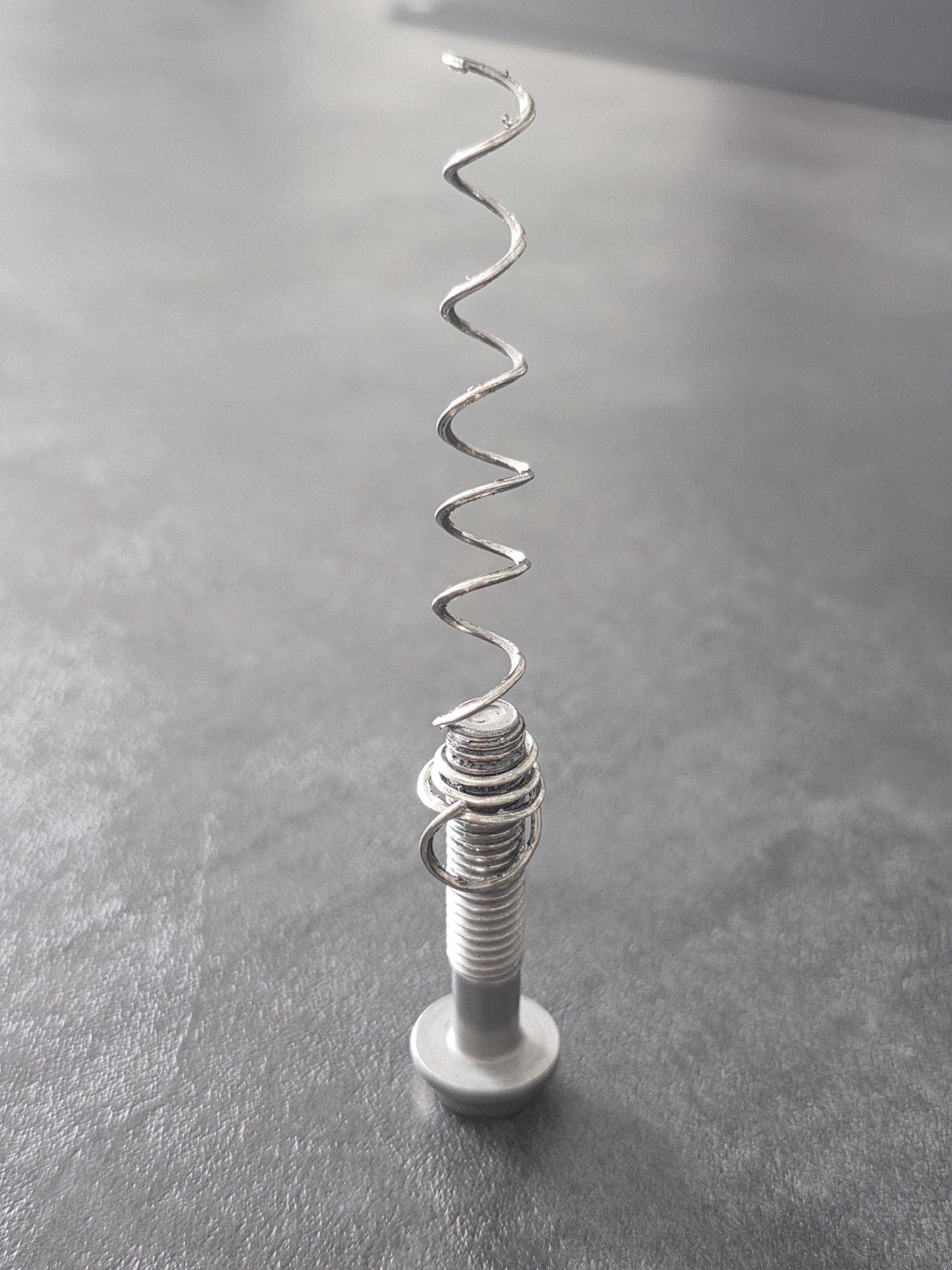

Wie im Titel zu sehen ist suche ich eine original BMW Schraube damit die Optik weiterhin passt.
Gestern beim ausdrehen einer Schraube die wohl ab Werk schief drin war kam das Gewinde mit raus (siehe Bild). Deshalb muss ich die M8x40 durch eine längere Ersetzen die dann mit Mutter festgemacht wird.
Wer eine über hat oder weiß wo ich so eine herbekomme - Info wäre nett.

Sieht irgendwie nach Helicoil aus, was da dran hängt.
Evtl. nen neuen Einsatz reinmachen?

Helicoil war auch mein erster Gedanke - aber ab Werk? Ich habe die Bilder auch dem Meister von BMW geschickt, mal sehen was der sagt.

Ich Honk hätte auch selber drauf kommen können. In dem Katalog kann man schön suchen. Die Schrauben vom Klemmbock am Lenker haben genau die Länge die ich brauche!
