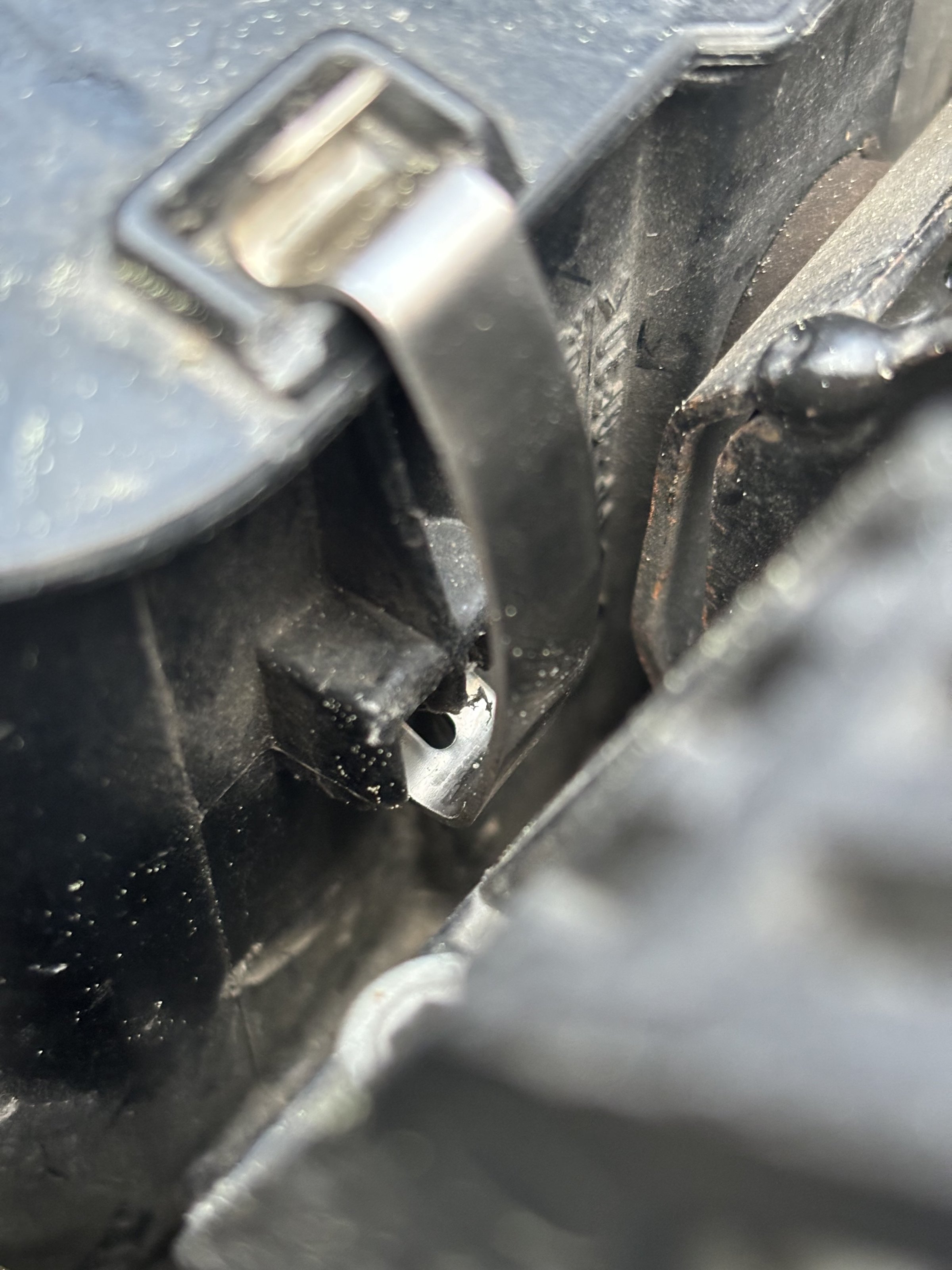

Hallo zusammen ich hab ein Problem mit meinen Luftfilterkasten .
Dieser verliert seine Clipse . Jetzt is schon der 2 te Satz weg . Und das nur auf 2x 10km Straßenfahrt auf die Arbeit …..
Clipse kann man ja nicht falsch montieren aber sie halten unten nicht mehr von alleine.
sprich ich muss unten mit hinhalten und dann einclipsen oben.
Hoffe jemand hat einen Tipp für mich .
Will etz ungern den luftfilterkasten austauschen ;(

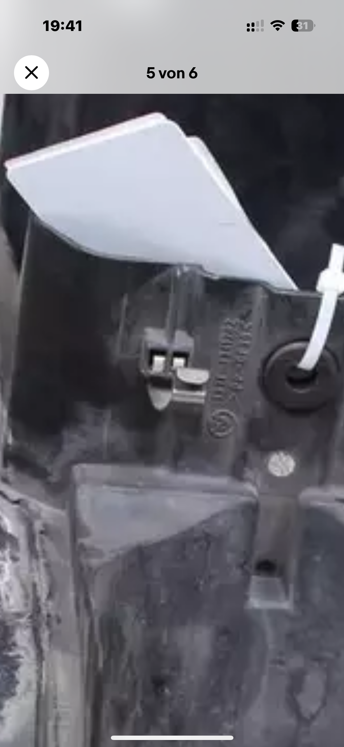

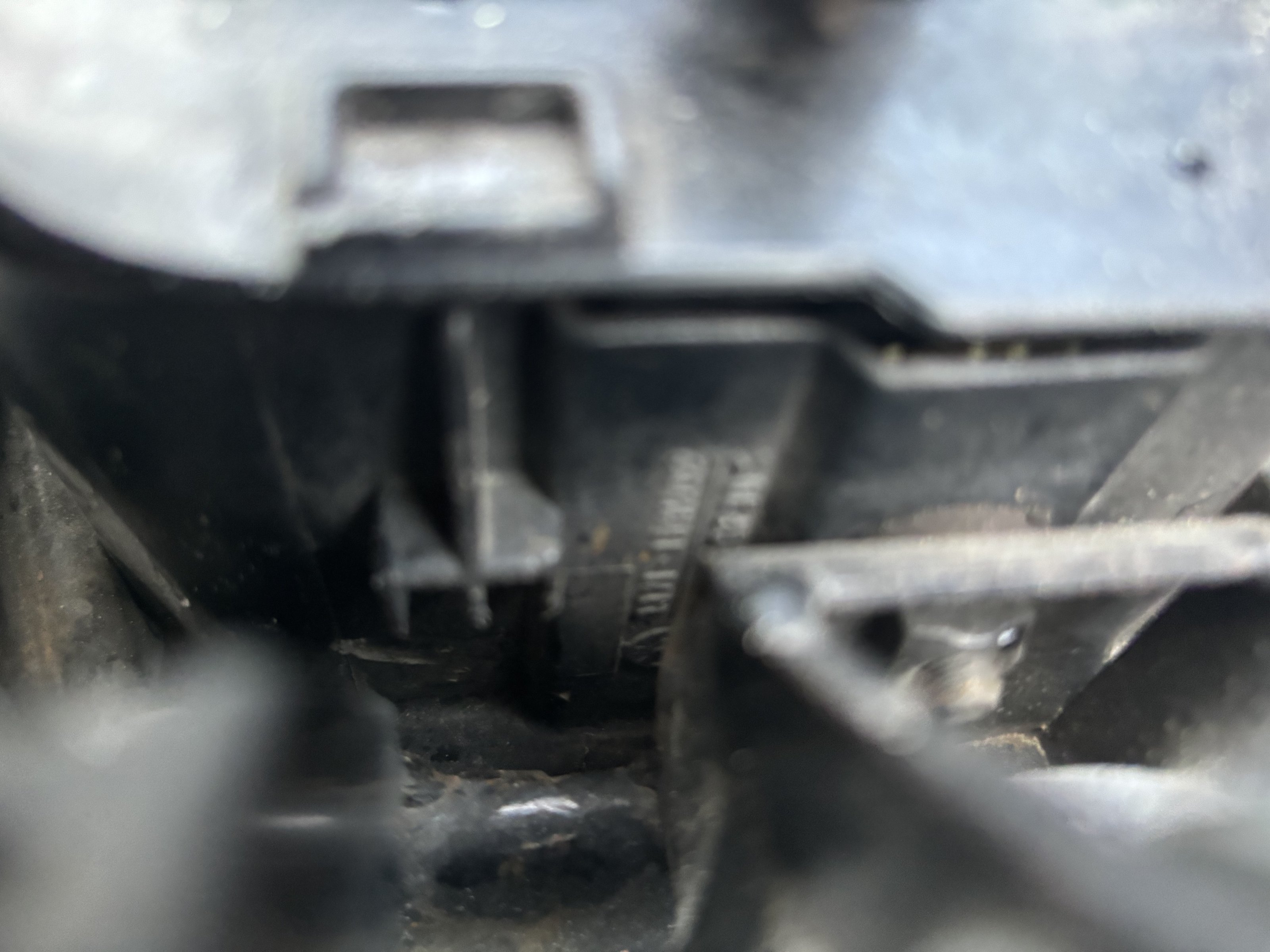

Also ich meine mich zu erinnern das die Dinger bei meiner ersten gs damals von alleine gehalten haben im nicht verschlossenen Zustand . Und bei der gs halten sie wie gesagt im entspannten Modus nicht alleine. I was muss da evtl was abgebrochen sein ? Evtl Altersschwäche? Weil unten sind die Klammern ja geschlitzt evtl is der quersteg weg . Wenn das nicht fest wird dachte ich ich mach verschraubbare knubbel hin und dann mit 2 Gummis festmachen dachte ich .
Nen Kumpel ( ktm Fahrer ) meinte Kleb den Deckel doch ringsrum zu muss ja eh nicht mehr ab die nächsten 20tkm ….. Nuja is zwar neu befiltert aber nunja zukleben is etz glaube der falsche Ansatz .

Hab ich gerade auf eBay gefunden so wie’s aussieht fehlen bei mir diese 2 Stege deswegen halten die Klammern nicht von alleine . Schon komisch ….

naja, Kunststoff reibt sich ab, das Spiel wird größer oder es bricht was ab, das ist ja nichts ungewöhnliches. Wir reden ja nicht von einem nagelneuen Moped. Wenn die Stege fehlen mußt Du Dir ne andere Lösung suchen wenn die Spannung offensichtlich nicht mehr reicht weil das Federblech aufgrund von Abrieb nicht mehr genug unter Spannung steht. Wenn es auf geht wird es normal über die Stege gehalten, sind die weg fallen sie halt raus. Also musst Du für mehr Spannung der Federbleche sorgen oder Du brauchst ein neues Luftfiltergehäuse.

kleine löcher bohren und kleine kabelbinder nehmen........... da muss man ja auch nicht ständig ran

Die Stege, hinter denen die Klammer eingehängt wird, sind abgebrochen.
Entweder den Kasten tauschen oder eine alternative Möglichkeit zur Fixierung nutzen.
Da es sich um die Seite vor dem Filter handelt (also noch der Bereich der ungefilterten Luft) ist der Tipp mit kleinen Bohrungen und Kabelbinder vermutlich am einfachsten zu realisieren.

Mit kabelbinder gefixxt =)
Also Thema Erdledigt
