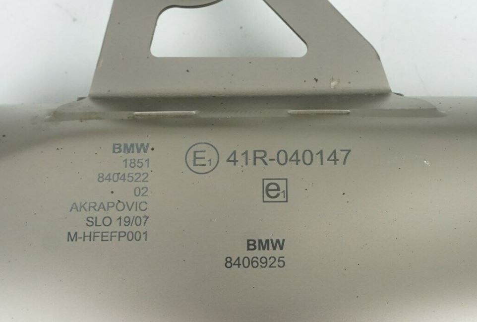

Ich hab auch mal recherchiert über R1250GS bis 2020 und der 2021er Modell. Teilnummer ist nicht gleich, aber die Zullassungsnummern doch:
Ich glaube gleiche E'nummer und gleiches "EXHAUST SYSTEM" Nummer bedeutet, dass ein 2020 und 2021 Topfe sind gleich (bis zum gefertigung - chromiert wegen gefrässt) oder?
Richtig, und genau die Nummer steht auch auf dem Akra drauf. also auch da problemlos Euro 4 Topf auf Euro 5 Moped zu fahren

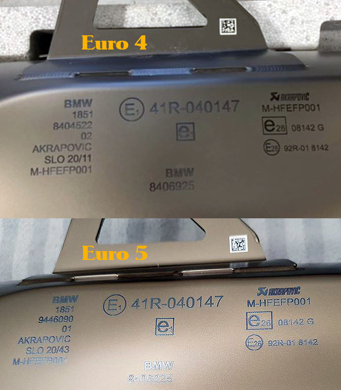

hier der direkte Vergleich zwischen Euro 4 & 5 .....

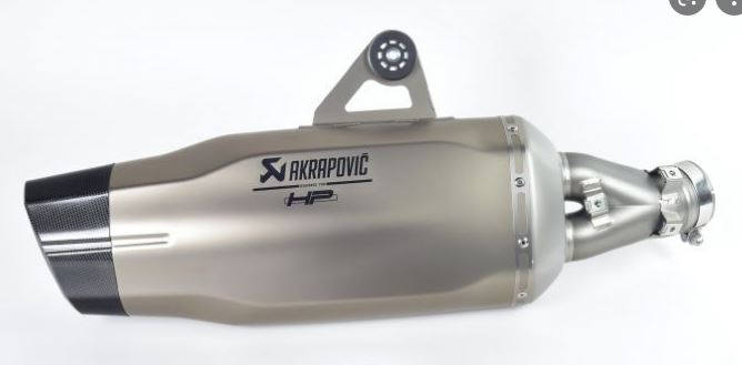

Hallo GSTroll,
von welchem Akra sind die Bilder. Die Sachen auf der rechten Seite stehen auf meinem gar nicht drauf?
Ist das der BMW HP Akra den es nur beim freundlichen gibt ?
Also von so einem?
beides BMW HP Akra wie auf Deinem Foto (Euro 4). Einmal ein Euro 4 und einmal ein Euro 5. Die neuen Euro 5 haben aber den HP Schriftzug nicht mehr.

OK. Danke.
Hmmm, wie gesagt. Die Akra Nummern stehen auf meinem gar nicht drauf rechts.
Ok, und das HP fehlt dann also bzw ist nicht mehr aufgelasert. Auch interessant. Naja, passt ja auch nimmer wenn man es so sieht. Gibt ja keine HP mehr.
aber die E-Nummer und die Bezeichnungen sind schon mal identisch. Also gehe ich davon aus, dass das alles so passt. Ich hab den Akra eh gestern Abend drauf. Und da bleibt er auch :wink:
